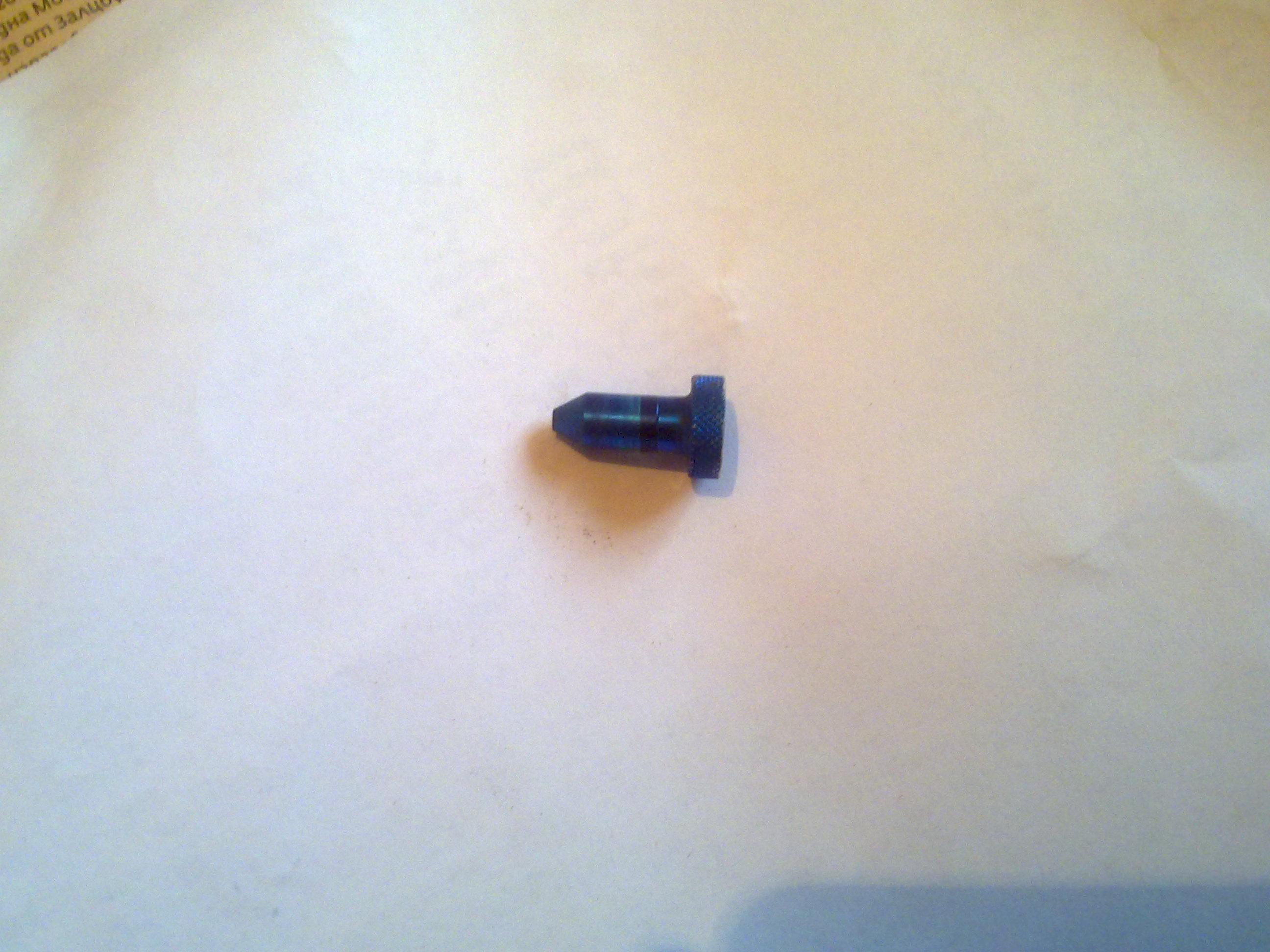

Значи проблема е следния:играх си с врътката на ребаунда и се счупи,въпросът ми е как да е възстановя или направо да е сменя с нова и ако може откъде да намеря такава врътка.Шока е Manitou swinger 6-way.
(401.94 KiB) 284 пъти
часта коята е останала вътре
(306.57 KiB) 208 пъти
врътката
(501.79 KiB) 181 пъти
(460.85 KiB) 173 пъти

Най-добре е да се смени с нова, лошото е, че дори в CRC ги няма налични на склад -> http://www.chainreactioncycles.com/Mode ... elID=21198
Изпрати запитване, дали ще могат да ти намерят и може да си поръчаш с хора от форума за безплатна доставка.
Има и вариант да се побългари настройката, както е счупено до някъде стеблото на настройката, пробвай да го пробиеш с настолна бормашина и свредло 2/3мм (колкото позволява, но и да е стабилно), след това навиваш нужната резба, купуваш си шестогранен болт, който да навиеш в резбата, но и да влиза в канала на предишния шестогран, за да не стърчи. Преди завиването на болта в останката от настройката, намажи хубаво резбата с моментно лепило и изчакай. Успех :agree:

Едва ли ще стане така. Самото стебло не е по-дебело от 2мм, а и болта който да завие в него трябва да е с формата на конус. Хрумна ми че може най-обикновен болт с подходяща резба (като тази в отвора на шока), с глава за шестогран(за улеснение) да се изпили на струг с формата на настройката. Другия начин е лепене ,но едва ли ще стане здраво. Както каза колегата най-добре е ново.Въпросът е "от къде".

Няма ли друг вариант?Това с разпробиването малко ме съмнява,че ще стане! :dontknow: :bawling:

Ако това чудо се сваля, свали го и му нарежи резба, завуваш му една шпилка със същия размер вътрешна резба, слагаш лепило, залепяш и дооформяш.

Разпитай по сервизите,дали няма такава част (втора употреба).Не пили и не пробивай нищо.

Имах същия проблем преди време на шок Manitou Metel счупих я по съшия начин от игра на настройка на шока.Ходих почти навсякаде и накрая отидох в БАС там ми казаха,че ще го оправят,но с чисто нова врътка излезна около 30лв. с ремонта. :) При запитване за врътката от склада казаха,че има и за Manitou swinger 6-wayе .
