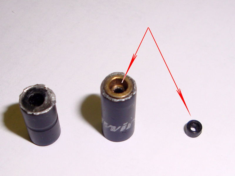

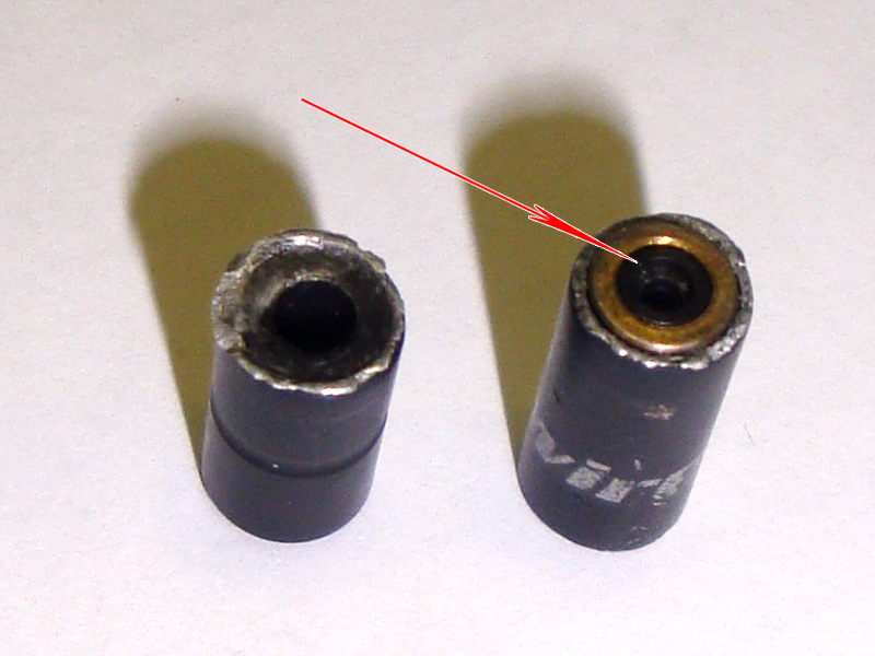

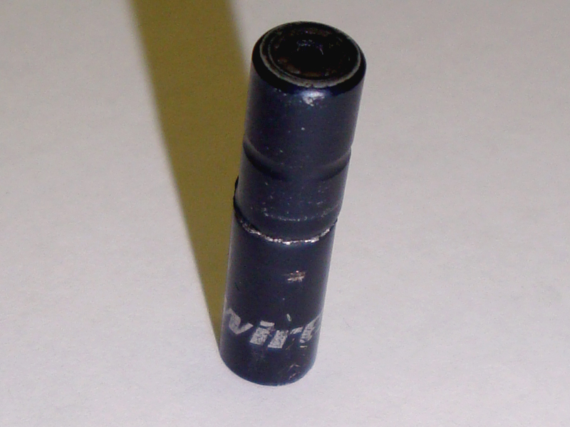

Значи... както PtD написа по-горе цялата броня не изисква честа поддръжка, но когато стане време трябва да демонтирам цялата линия, защото и бронята е "нанизана" преджарително издупченото ухо на рамката, а според мен е излишна гимнастика. Кой знае?! Може като разкарам Jagwire да пробвам с цели, но не мисля да дупча ушите.
Причината да не харесвам Jagwire (в частност капачките) е гумения прахоуловител. Даже докато не счупих задния накрайник в дерайльора... от който пък стана ясно защо са толкоз скъпи тези въшки. :D
Не ме кефят. Искам си конвенционалните.

veskoz написа:Благодаря за преместжането на офтопика в полезна темичка.
Stancho написа:...много по-лесен за поддръжка.
По-точно по-мързеливия.

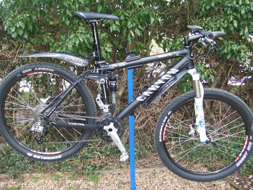

http://www.canyon.com/_en/mountainbikes/specs.html?b=1793
А на това колелце според вас броните му прекъсват ли при влизането в рамката, или я пробождат?
Вилката
Мнения: 944
Re: За или против целите брони на скоростите?
Мнениеот venci95 » Чет Яну 14, 2010 12:04 am
Вилката написа:http://www.canyon.com/_en/mountainbikes/specs.html?b=1793
Пробождат! :agree:
Мнениеот EccentricMOTION » Чет Яну 14, 2010 10:38 am
Глупости. Там където "пробождат рамката" просто свършва бронята, жилото продължава до седалковата тръба и от там отново има броня. Въпросното жило е за задните скорости.
Мнениеот EccentricMOTION » Чет Яну 14, 2010 1:11 pm
При модел 2008г жилото за задните скорости е с външни водачи, при 2009г модел на същата рамка /Nerve XC race/ е с вътрешни водачи.

Мнениеот joropc » Чет Яну 14, 2010 7:39 pm
Жилата "пробождат" рамката т.е броня вътре няма.Там от където влиза и излиза от тръбата има пластмасови втулки .
След като между втулките и бронята се напълни с кал(която не можеш да изкараш по никакъв начин),започва леко пукане на жилата при завиване,но се свиква. ;)
