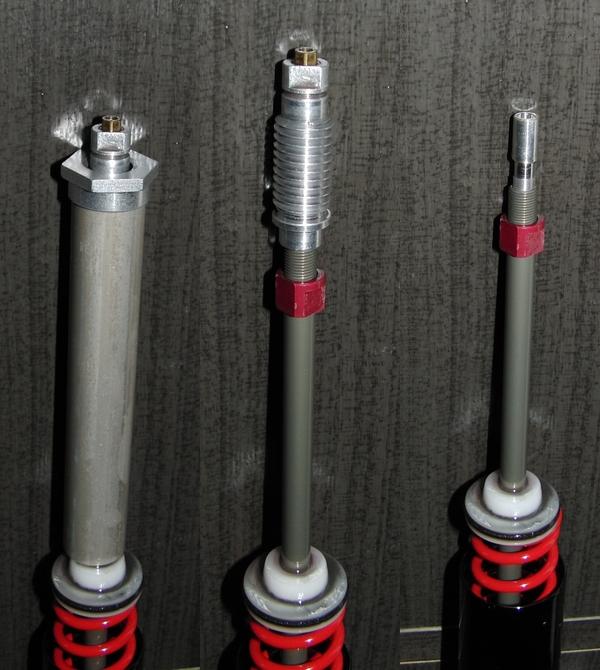

Мнениеот zero knowledge » Нед Фев 07, 2010 5:37 pm
Внимавай да не скъсаш шиш или резба, не е трудно. Може да е по-добре да го дадеш на някой, който знае какво прави.
Стъпка Но.2 на снимката е критична, и при разглобяване, и при сглобяване.
Много е вероятно да е този шиш, но гаранция няма. След развиване до край, фината резба може да не тръгне точно както трябва и запецва.
Ако проблемът е само в Х патрона, може би не бих се занимавал - изчакай когато вилката трябва да се отваря за профилактика. С подходящо ниво на маслото, вилката е достатъчно прогресивна. Ако искаш да е малко по-прогресивна в края, може да намалиш обема на въздуха от "въртоците" (те са и за прелоуд).

Re: Marzocchi rc2x 2006 - проблем с компресията
Мнениеот TENDER » Пон Фев 08, 2010 9:32 am
Отворих я донякъде. Шиша и финната му резба са невредими.
Как да извадя тапата (детайл-3) стр. 14 от PDF-а, за да източа маслото? Стр. 14 от PDF-а

Мнениеот TENDER » Съб Мар 27, 2010 11:55 pm
Здравейте!
Успях да разглобя всичко което може да се разглоби, почистих частите и я сглобих. Налях в двата крака по 240 мл Motorex Racing Forkoil 7.5 W Не успях да открия нищо счупено или повредено - освен това че онзи детайл, чиито долен край е оформен като шестогран (шестостен) и влиза в шиша, а на горната му страна се навива болта, който държи черната ръкохватка (върток) - шестостенният му край, който осъществява подвижна връзка от ръкохватката към шиша беше заклещен в шиша. Още не мога да си обясна как това би могло да повлияе?

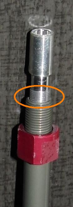

Мнениеот TENDER » Пон Апр 05, 2010 11:26 am
TENDER написа: В крайна сметка въртейки обратно на часовноковата стрелка за да настроя вилката на по-бърза компресия жълтия детайл потъна толкова че стърчеше не повече от 3 мм. и тогава спрях.
Потънал е защото е липсвала стоп шайба която ограничава хода в едната посока на въртене. Шайбата е поставена вече.
TENDER написа:Дори и да си купя ръкохватка за компресията, не виждам това с кликанията как ще стане. Както се вижда от снимката никъде няма отвор за пружинка или пък деления в които да пропада съчмата.
След като е установена едната крайна позиция - тази на най-бърза компресия, въртейки този път със зегер клещи с които се пипа много по-финно, долових кликанията които се осъществяват в самия патрон. В рамките на 2 - 3 оборота (9 клика) компресията бързо се увеличава.
TENDER написа:...и детайла излезе толкова навън че се появи тесен улей с О-пръстен в него.
Радвам се че не съм прецакал нещо и компресията работи. След като не съм го повредил, може би е предвидено да се развива до изваждане на този детайл за да може при нужда да се подменя О-пръстена?
Опитвайки различни позиции на рибаунда открих че от позиция най-бърз рибаунд въртейки съответно по часовниковата стрелка, след 1.75 оборота, вилката се разгъва най-бързо а шумът е в рамките на нормалното, сравнявайки с вилката на моя приятел - 888 RC2X VA / 2007. Продължавайки въртене по часовниковата стрелка рибаунда се увеличава, тоест вилката се разгъва все по-бавно. След първите 1.75 оборота рибаунда работи нормално. При следващото отваряне на вилката ще се опитам да огранича движението на шиша нагоре за да елиминирам тези паразитни 1.75 оборота.
Вчера направих едно пробно пускане от Алеко до Драгалевци. Много съм доволен от работата на вилката. БЛАГОДАРЯ НА ВСИЧКИ КОИТО ВЗЕХА УЧАСТИЕ В ТЕМАТА!
