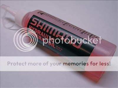

Спирачката работи с МИНЕРАЛНО МАСЛО, НЕ и сипвай DOT. Не експериментирай със спирачките/здравето си!
Подходящо за твоята спирачка би било минерално масло шимано:
Може да се намери в дистрибуторската мрежа на Веломания.
