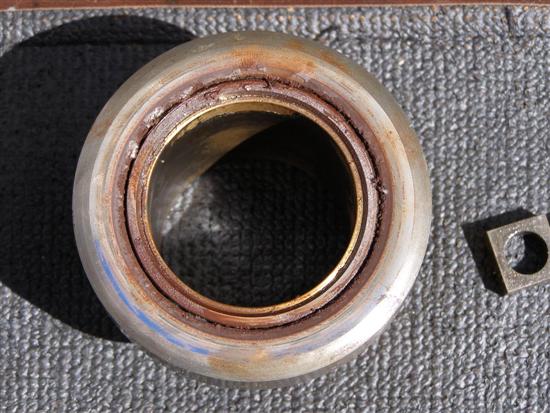

Мнениеот Sartor » Вто Апр 27, 2010 4:15 pm
Малко снимчици:
Съединител: http://www.74tr6.com/pics/clutch%20017% ... tom%29.jpg - ползвал съм го в една курсова работа.
http://pcdandf.com/cms/images/stories/m ... 4reid2.jpg
http://i241.photobucket.com/albums/ff62 ... 030772.jpg
http://materials.open.ac.uk/mem/images/ ... fat01r.jpg
Обърни внимание там където метала е като "прегризан".
