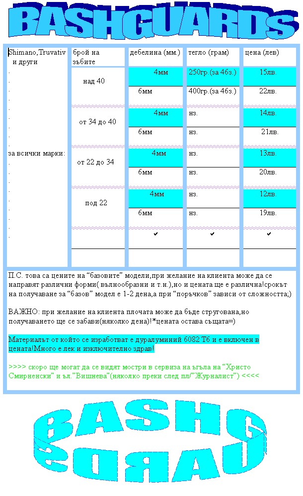

Ако толкова си го закъсал толкова - имаше един колега от форума, който ги правеше от дуралуминий.
