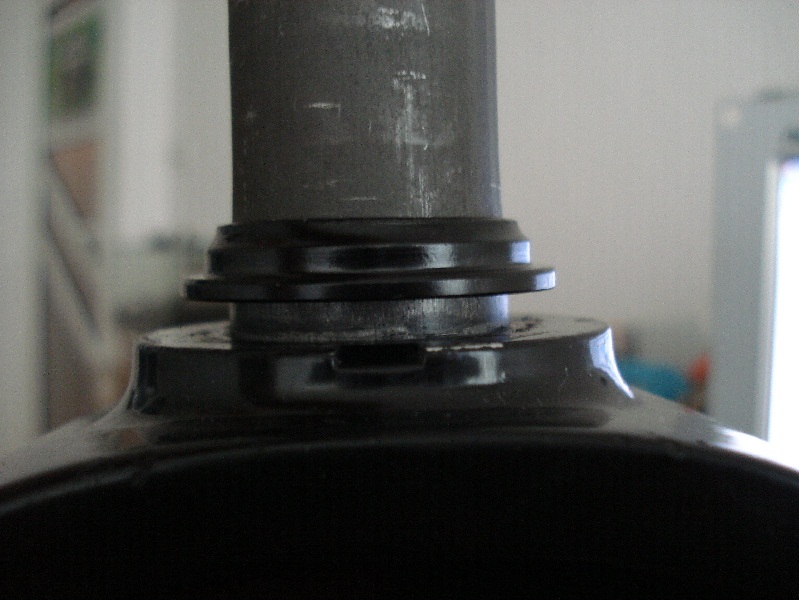

Здравейте новак ентусиаст съм и от 1 месец събирам разни части и съответно мисля да си сглобя едно bike-че, незнам какво ще се получи но накрая че пусна някоя др снимка ;) !
Днес почнах да събирам чатите и първия проблем с който се сблъсках е монтажа на предната вилка към рамката :bigeyes: по точно : стержена на вилката в долната част е конусен а от комплекта на чашките най-долната втулка е може би малко по тясна и трябва да се сложи на стержена, но остават 4-5мм до пълно набиване, та въпросът ми е трябва ли да се сложи нещо от рода на спейсърче или се набива втулката :dontknow:
Ето за това става дума :
Съжалявам за некомпетентноста ми... :blush:

Мнениеот joro55 » Пон Юни 07, 2010 7:21 pm
Спейсъра се слага отготе.Пробвай да я напънеш или си вземи по големи.

Мнениеот wheezy » Пон Юни 07, 2010 7:25 pm
Сега като меря със шублера и разликата е 3 десети от милиметъра, което ме води до мисълта че трябва да пробвам да го набия със нещо като тръбичка :dontknow:

Мнениеот bio » Пон Юни 07, 2010 7:33 pm
пробвай и другият конус и ако той запъва ... намираш тръбичка, която да пасва на периферията на конуса, гресираш и с леко почукване го набиваш докрай.
успех !!!

Мнениеот wheezy » Пон Юни 07, 2010 7:39 pm
:) с малко грес чукче, тръубичка и много внимателно го набих ;) при следващи проблеми ще пиша в тази тема, но ако модераторите решат могат да я изтрият
