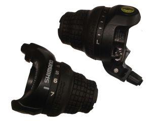

Здравейте! Имам следния проблем.. като тръгна да си превлючвам от 2ра скорост на 3та то си продалжава само да сменява от 3та на 4та-5та-6-7ма сморост и незнам защо ми се получава така някои ми беше казал че това е от командите че някакви зъбци са се изхабили други ми казват че е заради оптегача и аз вече незнам какво да правя.

Добре са ти казали. От командите е. Зъбчетата не задържат, а трябва. Решението е нови команди.
Ако си с Shimano Revoshift ще ги намериш навсякъде :)

И тъй като има доста други модели команди, е хубаво да кажеш какви са твоите. Освен марка и модел, палцови ли са или грипшифт (въпреки при тях няма да се лсучи така).

Ами мойте са Shimano Revoshift

Shimano SL-RS31,цената е 18 лева.
Сменяш и караш... :D :agree:

А можете ли да ми кажете как се маха жилото че аз незнам как да го сменя.Командите ги махам от кормилото но жилото ми е проблема
