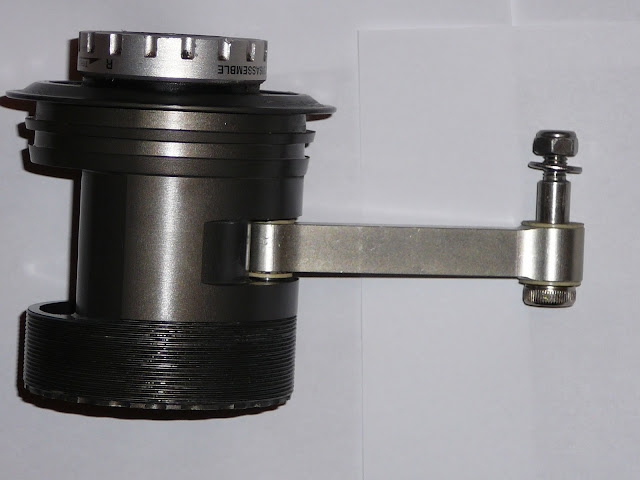

Преди време в тази тема започнах да търся проблема с едно мистериозно пукане. След няколко разглобявания на I-drive открих проблема. Оказа се износени втулки на така наречената кучешка кост (Dog bone).
Оказа се че тези втулки са износени и има луфт между тях и болта, от там идва пукането.
Единия ми въпрос е, някой досега сблъсквал ли се е с изработката на подобни втулки, които се трият в алуминий и кой е подходящия материал за направата им.
Ако се загледате в първата снимка се вижда, че втулките не достигат до края на металния отвор ( незнам точно как се казва ), според вас дали е от износване или така е било фабрично. Никъде в нета не мога да намеря снимка как трябва да е и незнам как да направя новите втулки. Другия край на костта се закрепва на рамката.

Обикновено се правят бронзови втулки за такова предназначение,ако се изисква износоустойчивост и коравина на сглобката.Иначе всеки кадърен стругар може да ги направи и да потбере материал,като му покажеш фабричните.Някои по-тънкостенни втулки трудно се изработват от неметал на струг.

Доколкото знам бронза е по-твърд и може да изяде алуминия.

А дали не е възможно да се заменят с лагери?

Няма как на това място да са с лагер. Идеята е да лагеруват в алуминия, ако е лагер ще се трие метал в метал.
При правилна сглобка, тази кост е почти неподвижна.
Не виждам начин и място за лагер.
Моля ако някой има GT със система I-drive (2000-2006/7 г.), да погледне отдолу,под средното, трябва да има отвор с неправилна форма, от където се вижда точно тази кост, дали втулките са от край до край.

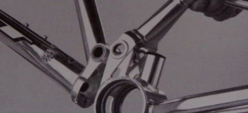

Окачването на I-drive е едноставно, предницата и задницата се свързват така :
Като лагерите са в предната част и през тях минава ос.
Втулките с които имам проблем са в задната част на рамката и лагерува между нея и предната :

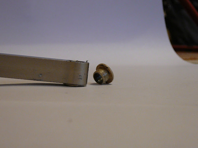

Това е самата втулка:
Самата втулка е доста тънка и не знам точно от какво е направена.
По нагоре в темата ме посъветвахте да ползвам за другите втулки "ертацетал", дали е възможно да се обработи толкова фино ?
Какъв друг материал (Тефлон, бронз)може да се ползва и как трябва да се обработи ?

Pla-men написа:Самата втулка е доста тънка и не знам точно от какво е направена.
Малко е късно, но може да е полезно на някой.
Да, ертацетала е достатъчно твърд, за да се обработи фино - до 0,5мм стена мисля, че няма да бъде толкова трудно. Просто стругаря трябва да си знае занаята :)

Моята сага приключи с месингови втулки.
Надявам се след пробното каране да се "чуе" резултата.
Оригиналните :
Месинговите:
