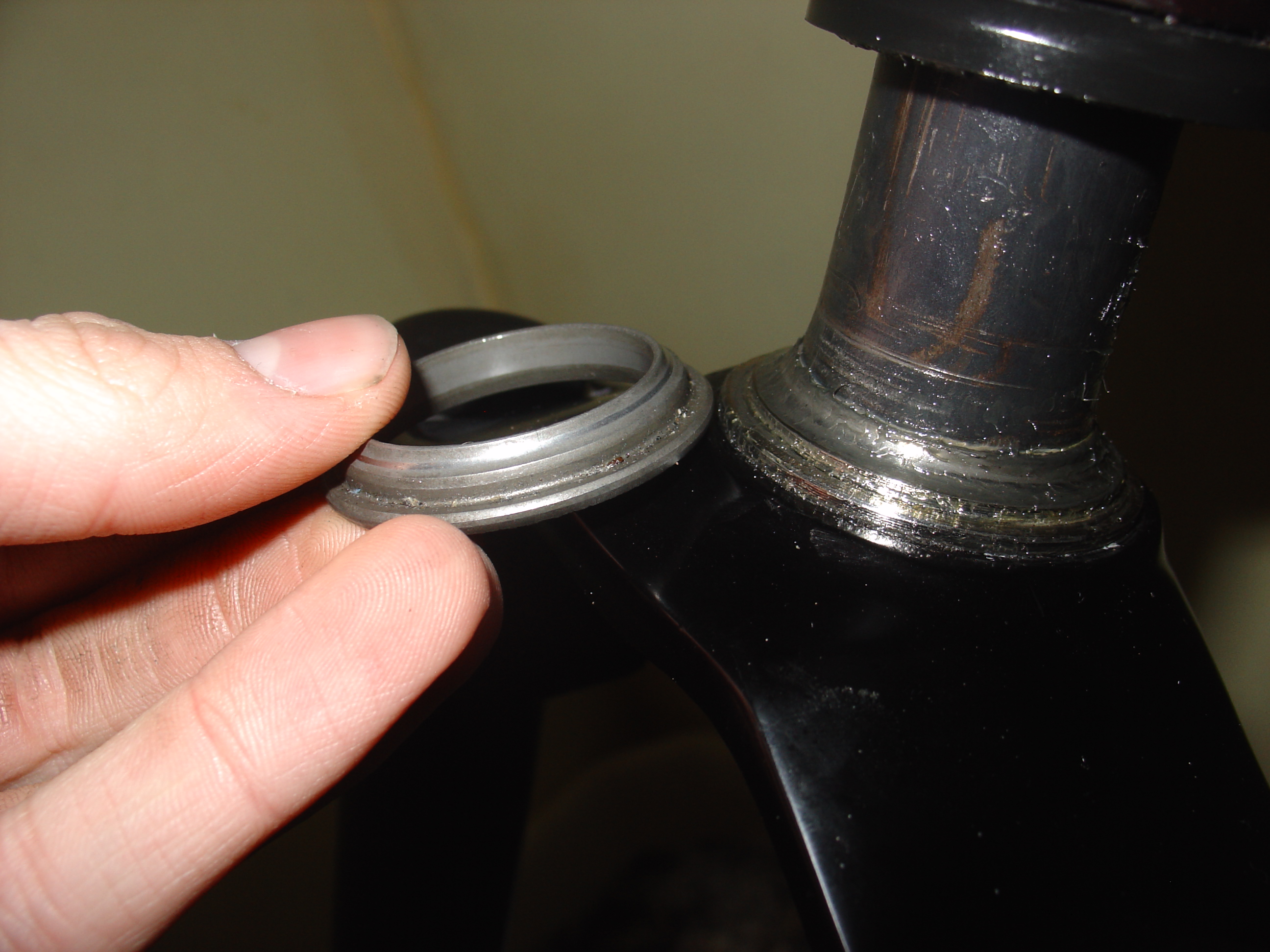

Здравейте,
Значи въпроса ми е следния:Вчера си взех нова вилка и докато нагласях чашките и обирах луфтовете,долу се счупи това което затваря лагерите.Та въпроса ми е:Дали ми е проблем или мога да си карам и така? :beer:

Мнениеот bikerider » Чет Окт 14, 2010 12:36 pm
Можеш, но не е желателно, защото долния лагер ще се напълни с боклуци и пясък. Залепи я с нещо и я монтирай пак.

Мнениеот d!rt Jumper » Чет Окт 14, 2010 5:50 pm
Да .. съгласен съм с "bikerider" и го знам от личен опит, защото преди около година и на мен ми се счупи и по долния лагер имаше много прах и др. боклуци. Та съвета ми е залепи го с нещо или сложи някаква мека пластина или парче от вътрешна гума. Успех !

Мнениеот webster1102 » Чет Окт 14, 2010 5:53 pm
Първо,благодаря ви за бързото отзоваване.ИИии сега ще пробвам да го залепя с каноколит или някое друго бързо-залепящо лепило :beer: .

Мнениеот webster1102 » Пет Окт 15, 2010 9:47 pm
Сложих калчища(от новите,където стават като лепило),ще видим какво ще стане.Вие какво ще кажете,хубаво ли е така?

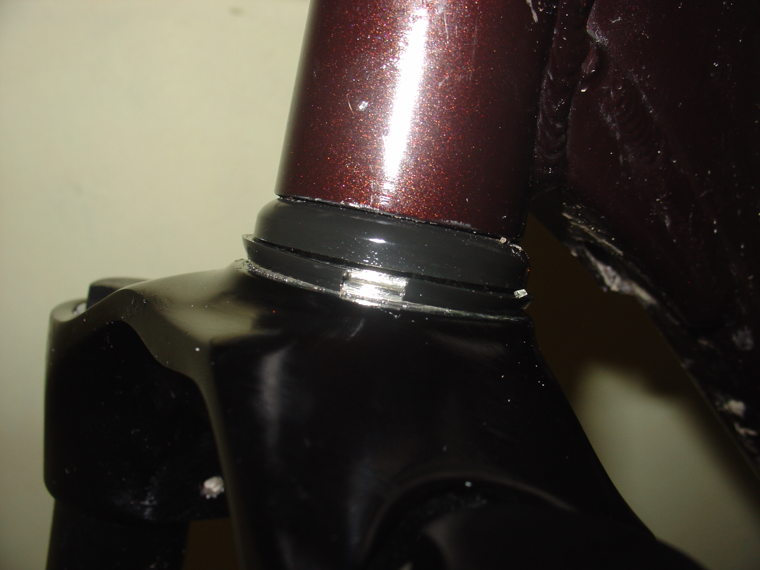

Re: Въпрос за чашки
Мнениеот webster1102 » Вто Окт 19, 2010 8:33 pm
Сигурно е точно това!Защото @pascalaa623 има капсуловани лагери(а и преди е карана с капсуловани лагери),а аз съм с обикновенни.Дано да е от това.

Мнениеот webster1102 » Вто Окт 19, 2010 8:56 pm
ИИ... ето снимки на конусите:
http://store.picbg.net/pubpic/84/3E/735 ... 95843e.JPG

Re: Въпрос за чашки
Мнениеот uBaH » Вто Окт 19, 2010 9:07 pm
Определено има разлика в лагеруващата повърхност.
Този, който държиш много прилича на моя (и всъщност на всички, които са част от чашки със съчмени лагери на сепаратор).
