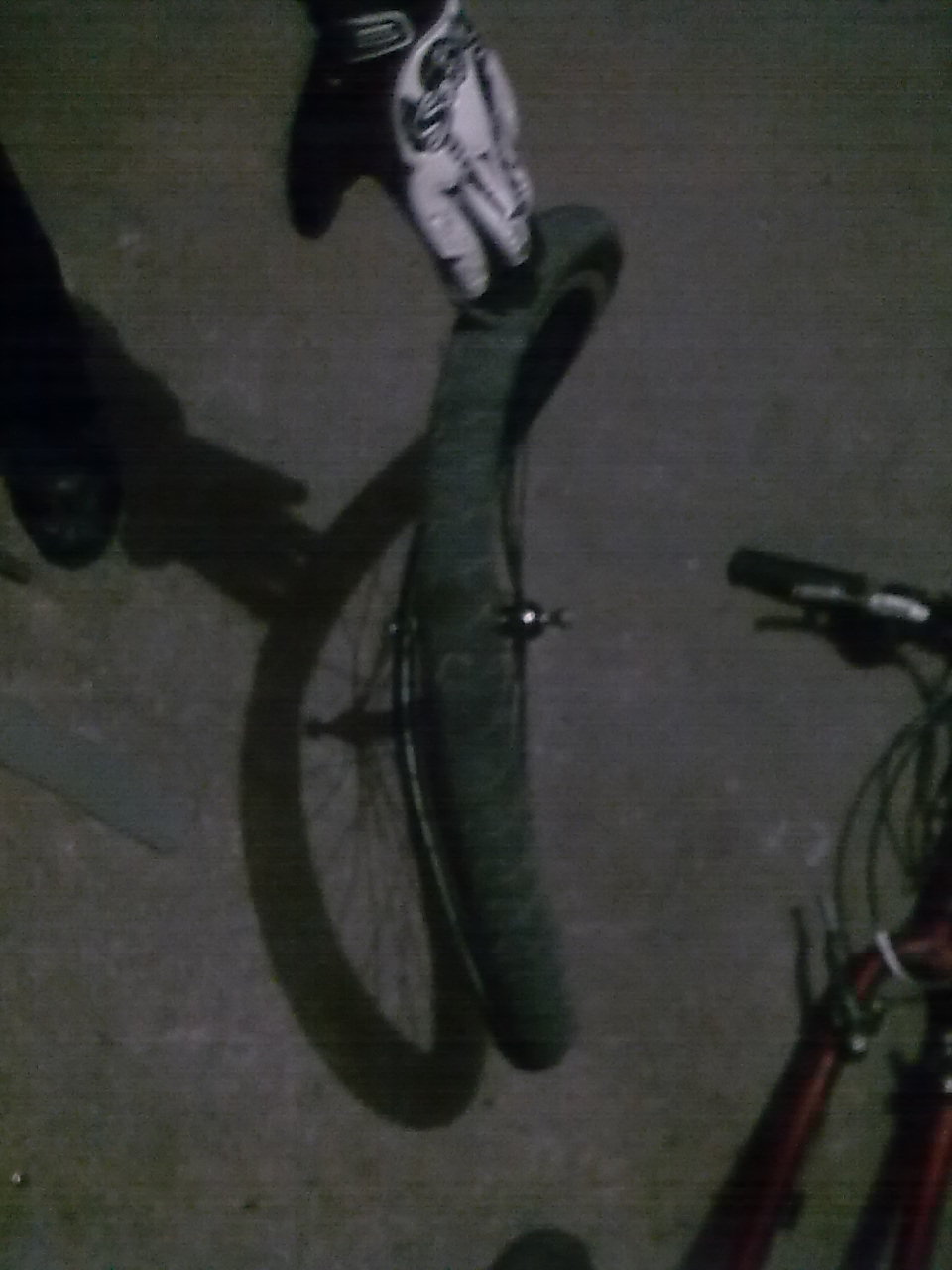

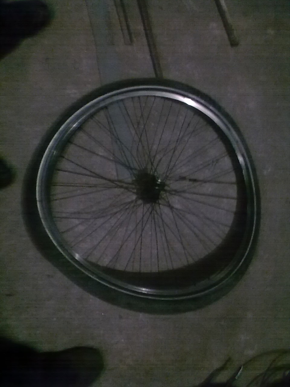

За жалост днес се случи ето това с еднсотенната шина и калпавите спици.Хубавото е ,че аз съм добре и се озовах само седна лна тротоара.Явно новите трикомпонентни калодки дойдоха в повече.Ситуацията:СПускаме се по-доста стръмна асфалтова улица с един приятел надолу.Той спира и аз започвам да спирам,виждам ,че не достига дистанция и криввам леко надясно,след което колелото омекна под мен.Каплата се скъна по-посока движението...а аз се озовах на бордюра.
Утре ще отида до магазина да видя някое Mach 1 Exe с главина формула може да взема и да забравя за млко проблемите.
