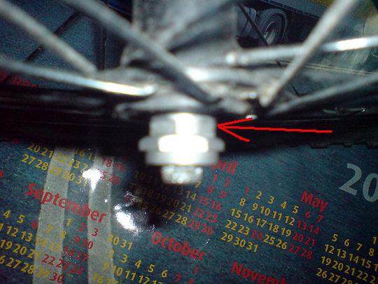

Ами четох в "Специализирано" как се разглобяват главините, обаче като започнах да разглобявам мойте и видях че има някой гайки в тази тема, който при мен ги няма и се замислих, защото четох в тази тема че имало главини, който са с капсуловани лагери те се разглобявали с спец. инструменти , обаче са при по скъпите главини, а моята не е от скъпите . На снимките се вижда една от вътрешните гайки който не са със стандартен захват от 6 стени като нормална гайка ами е някаква по странна. Моля кажете кое трябва да развия за да сваля, почистя и смажа лагерите :peace:
http://www.album.bg/nonameee3/images/26002070/# Ето снимките

nonameee9 написа: има някой гайки в тази тема, който при мен ги няма
и при теб ги има http://store.picbg.net/pubpic/14/2C/c62 ... 65142c.jpg

А тази гайка с какво се развива ?! :dontknow: С обикновен гаечен ключ немога да я хвана поради нестандартанта и форма. :confused:

Мнениеот did » Нед Ное 28, 2010 9:27 pm
nonameee9 написа:А тази гайка с какво се развива ?! :dontknow: С обикновен гаечен ключ немога да я хвана поради нестандартанта и форма. :confused:
Че кой е твърдял, че се ползва обикновен ключ?
Я пак прочети статията за профилактика на главините, ама този път - внимателно!
Главината ти е съвсем стандартна и елементарна, но трябват специфични инструменти и малко умения.

"Гайката" със странната форма всъщност е конусът. Главината ти е съвсем стандартна, от евтините. Както пише и в статията, понякога те могат да се сервизират и с обикновени гаечни ключове, но не винаги, затова най-сигурният вариант е с тънък плосък ключ, каквито са и специалните ключове за конуси.

Мнениеот nonameee9 » Вто Ное 30, 2010 6:28 pm
Благодаря на всички за помоща :beer: . Накрая взех от един приятел ключ, от тия старите за балканчетата и си ги развих и смазах :D Сега всичко е 6 :eyebrow:
