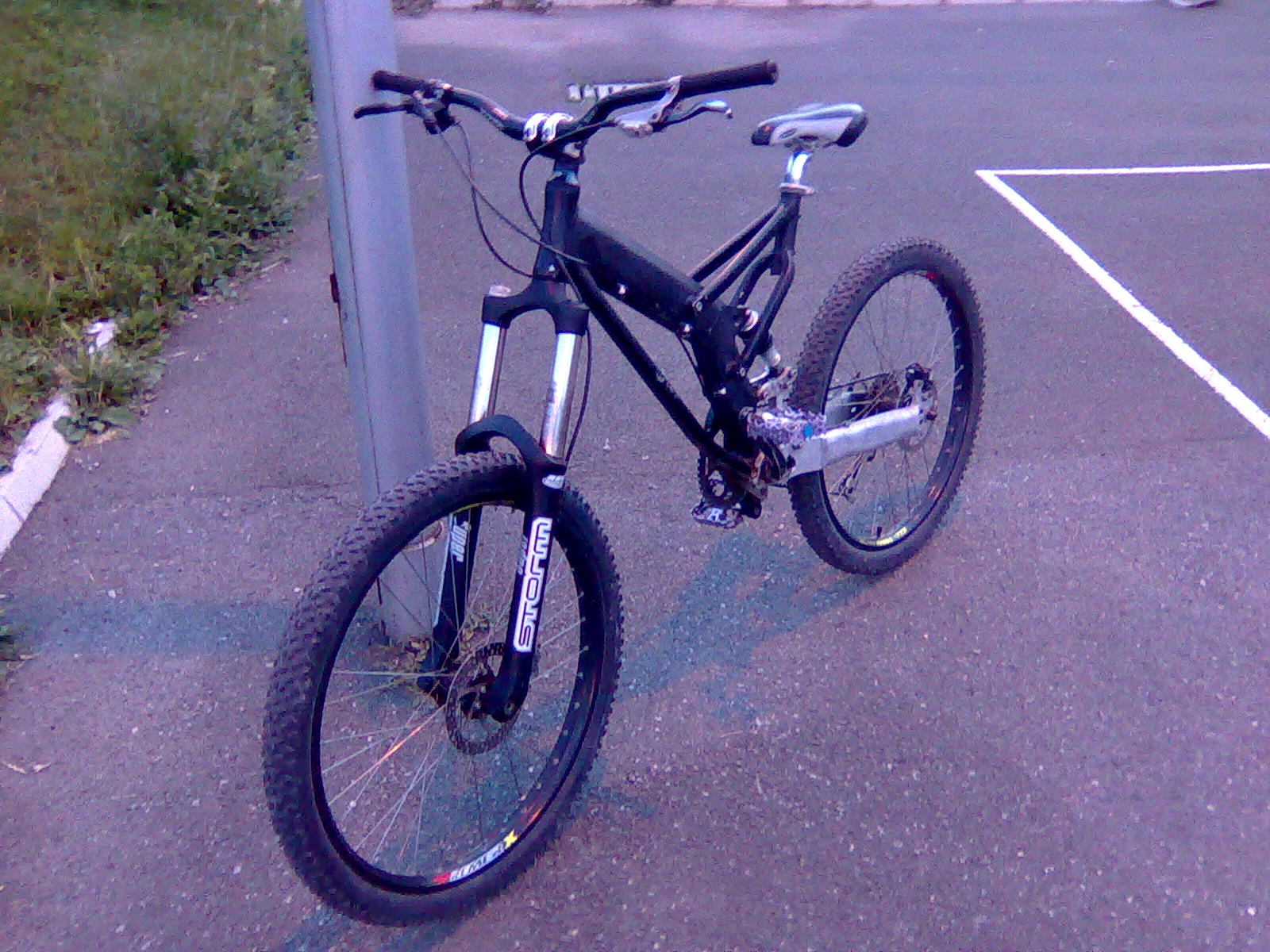

Преди всичко да кажа че не ги разбирам нещата :) Пружината на амортисорчето е 3000lbs и работата е там е работата че аз съм 65-70кг и все едно нямам Амортисьор и се чудя от къде мога да намеря по мека пружина и как да сметна колко lbs да е :) :dontknow:

Като не ги разбираш нещата, го дай да го види първо някой, който разбира. Не съм убеден, че проблема ти е пружината ... а и тя със сигурност не е 3000lb. Виж 300 може би.

Bukmop написа:Преди всичко да кажа че не ги разбирам нещата :) Пружината на амортисорчето е 3000lbs и работата е там е работата че аз съм 65-70кг и все едно нямам Амортисьор и се чудя от къде мога да намеря по мека пружина и как да сметна колко lbs да е :) :dontknow:
Защо първо не кажеш каква е рамката щото има и такива дето и 2 lbs да им сложиж пак не бачкат.

Пружината найстина е 3000lbs бях пробвал с пружина от тея евтините колела дето ги продават масово но тяхните пружини мисля са около 600-700lbs и е много мека .... а за предния мога да кажа само какво пише .. RST Super Storm

3000 lbs е страшно много за пружина по принцип - само на някои специфични окачвания едно време съм виждал толкова твърди пружини, а твоето едва ли е такова. Т.е. ако твоята стара ти е била мека, не е трябвало толкова драстично да увеличаваш твърдостта.
Както вече е отбелязано, важно е да кажеш каква е рамката.

Admin написа:... а твоето едва ли е такова.
ама май е баш точно такова...
въпросната рамка (има снимка в мнението над твоето) не се появява за първи път във форума, но не помня какво беше писано преди за нея

Извинявам се, помислих, че снимката е на вилката е не съм я отварял.
Да, рамката май е един от онези стари Yoan-и, или поне прилича на тях, т.е. те изискваха наистина твърди пружини, НО тук има модификации - добавена е някаква система от ставни връзки, която почти сигурно променя коефициента на окачването (ама как и колко? :dontknow: ). Освен това оригинално рамките бяха с много по-дълъг заден амортисьор (нормалният размер за спускане по онова време), а тук заради модификацията се ползва някакво късо шокче.
С други думи, едва ли някой ще може да ти каже с точност каква пружина ти трябва - не и без съответните измервания, които всъщност и ти можеш да направиш, следвайки тази формула:
"X = (А х 4,5 / B) х C
X e твърдостта на пружината в lbs/in
A е теглото на колоездача в кг
B e ходът на задния амортисьор в инчове (а не в милиметри!)
C е коефициентът на окачването, т.е. отношението на хода на рамката към хода на задния амортисьор. Например 2,6:1 или 3:1. Важно е то да бъде записано именно по този начин (а не обратно, като 1:2,6 или 1:3), за да получите смислен резултат. "
П.П. Формулата бе публикувана тук, във форума, още преди години от друг потребител и темата я има в ЧЗВ, така че не е зле следващия път да го ползваш или поне търсачката. ;) Иначе за нова пружина може би ще се наложиш да си направиш по поръчка.
