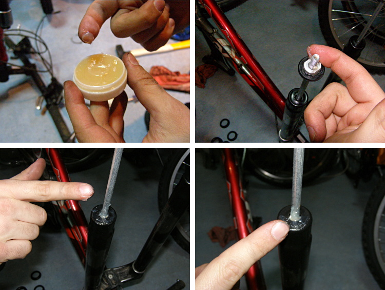

bikerider написа:Рядка грес неагресивна към семеринги и маншети, т.е. не на литиева основа (бяла). Подбери си гъстотата според температурните изисквания.
bikerider написа:bikera76 написа:Значи бяла грес е смазката?!
НЕ.
bikerider написа:Рядка грес неагресивна към семеринги и маншети, т.е. НЕ на литиева основа (бяла).
spirov92 написа:Колега, научи се да четеш.bikerider написа:Рядка грес неагресивна към семеринги и маншети, т.е. НЕ на литиева основа (бяла).
За карането без смазка-след 1-2 дни ще се съсипят стеншъните. По-добре не го карай, докато не намериш грес.
exiteyes написа:Ами, защо ти е тогава да я сглобяваш... Бутни го във килера и чакай да се оправиш и да си купиш някаква грес. Има и друга схема, може да потърсиш из работилницата на баща/дядо се ще има запаси
DЪrty Muddykapitanblood написа:Байкър76,незнам дали четеш какво са ти написали хората...Рядка грес неагресивна към семеринги и маншети, т.е. не на литиева основа (бяла).
Обикновенна грес.....
