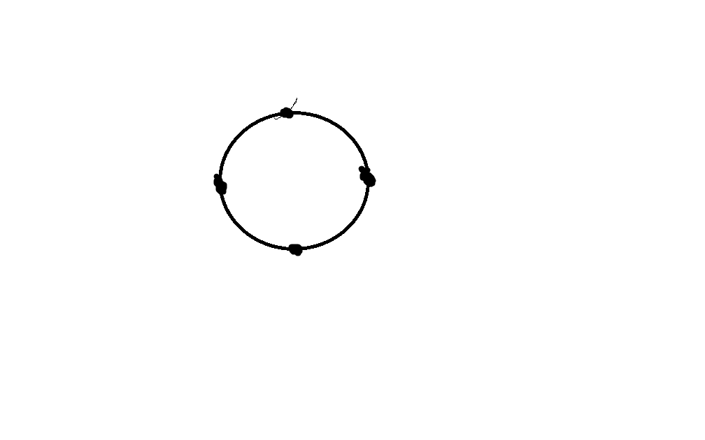

Мнениеот m0nst3r » Вто Мар 15, 2011 9:48 pm
.png
Курбели
(12.93 KiB) 262 пъти
Там кадето сам сложил точките има едни работи издадени на пред като зъбци, при монтажа те влизат в рамката и въртенето е невъзможно

Мнениеот monkols » Вто Мар 15, 2011 9:54 pm
Нищо не се разбира от тая рисунка.Предполагам:някои курбели имат такива екстри,пазят да не влезе веригата м/у курбела и рамката.Ако тези неща са мн. дълги и мислиш,че като ги одрежеш ще стане,пробвай,хо по принцип ти трябва по-дълга ос за средното
