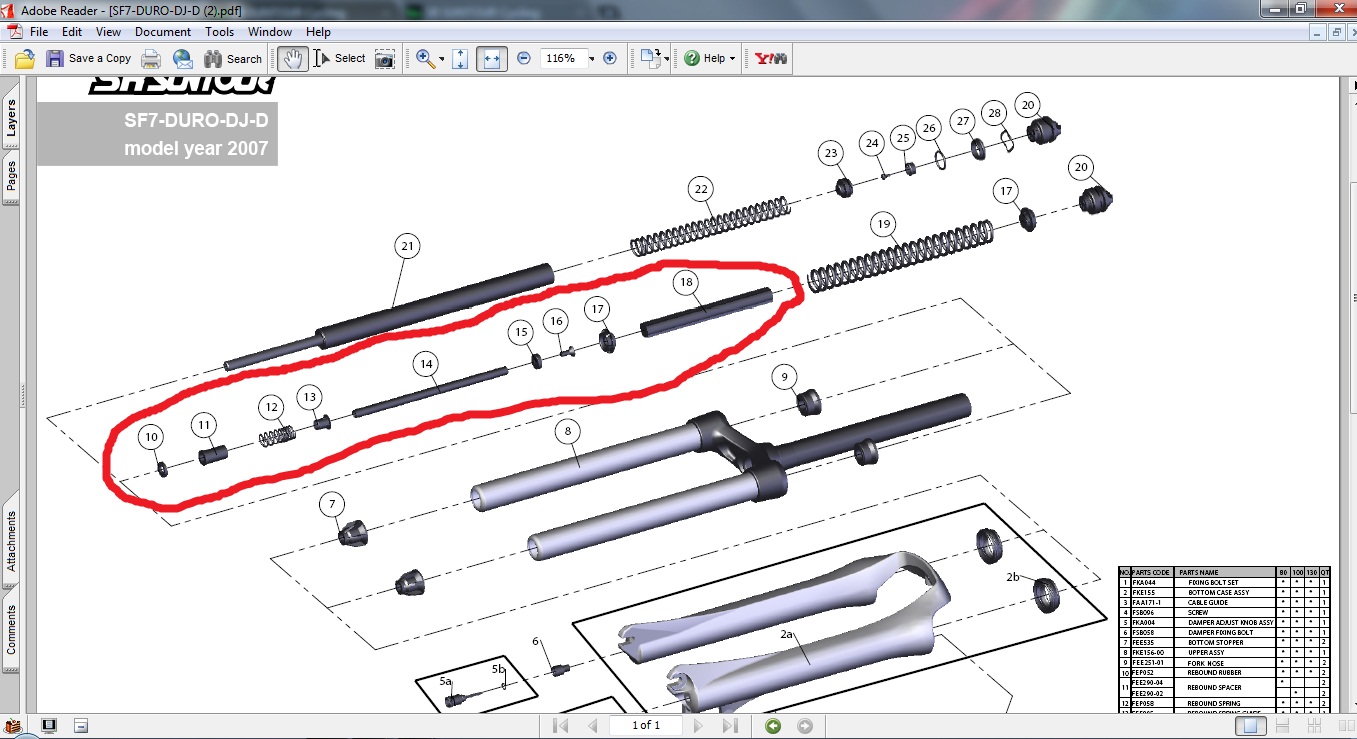

Интересува ме, дали еластомера на вилките Дуро от 2007 се състои само от гумения цилиндър или е повече от една част.Става въпрос за тези вилки http://www.srsuntour-cycling.com/index. ... &tnid=1162 .
Прерових форума и нета и не можах да разбера.Гледах и PDF файловете http://preview.srsuntour-cycling.com/in ... osions2007 .В тях видях, че в левия крак има нещо друго, което не мога да разбера дали е към еластомера (оградено е с червено в прикачения файл).
Благодаря предварително за отговорите.

еластомера е 18 - damper. другото е "шиш"-а (водеща тръба) ... и разни анджаклами ... за ограничаване на хода. поне така го размирам аз.
