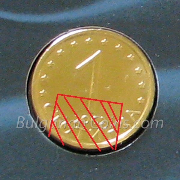

И за да видиш колко съм добър - следвай алгоритъма:
1. взимаш монета от 2 стотинки;
2. хващаш ножовката и правиш два разреза
3. взимаш клещи с по-тясни челюсти и излишното го сгъваш да не ти пречи;
4. вече имаш ключ за плочи
Защрихованата част от изображението трябва да махнеш :)

Мнениеот joropc » Сря Апр 06, 2011 9:18 am
EccentricMOTION написа:И за да видиш колко съм добър - следвай алгоритъма:
Унищожаването или умишлено повреждане на банкноти и монети, е престъпление, което се наказва със закон ! :) :popcorn:
