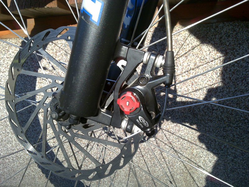

Купих си BB5 и я настроих перфектно така няколко дена докато не реших да наместя накладките ,защото не хващаха много няколко мм от диска :crap: :crap:
Ноо тогава дойде и проблема слагам апарата на преходника слагам двата болта и стискам лостчето за да я завия.Но като тръгна да навивам болта той явно опира в самия апарат и почва да мести апарата и винаги става на криво!!!! :bawling: :bawling: :bawling:
И сега не знам как да го оправя :banghead:

Трябва да имаш 2 изпъкнали и вдлъбнати бели шайби под и над болтовете-общо 8 (незнам точно как се наричат) Виж да не си загубил нещо.
Когато затягаш болтовете го правиш внимателно и помалко,ту единия-ту другия.Така, че да не се размести апарата.Не претягаш до скърцане и спиране.
Диска трябва да е по-близо и до статичната страна и до накладката.
Иначе конкретно за бб5-подготви се за чести настройки и износване на накладките накриво.

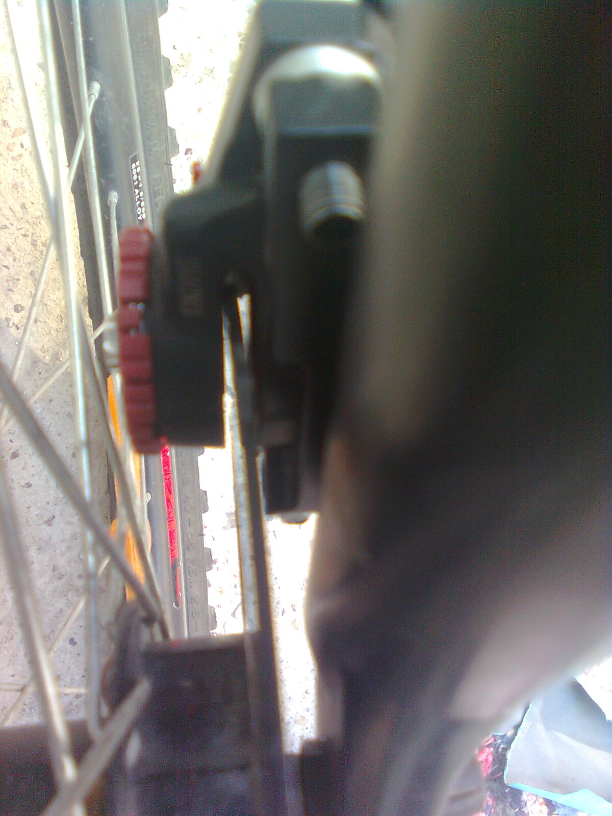

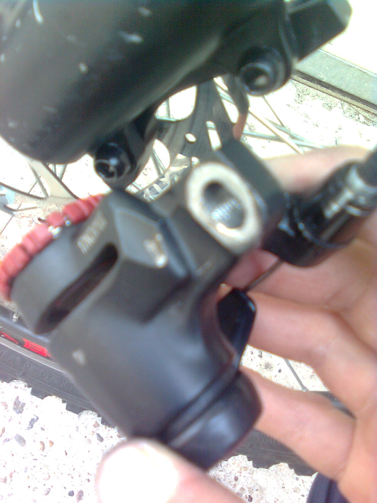

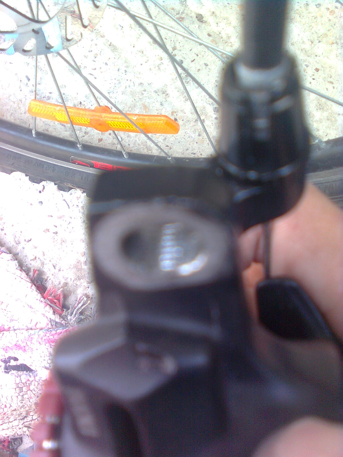

Проблема остана :bawling: :bawling:
ето тук е само калиперчето и се вижда как болта го яде

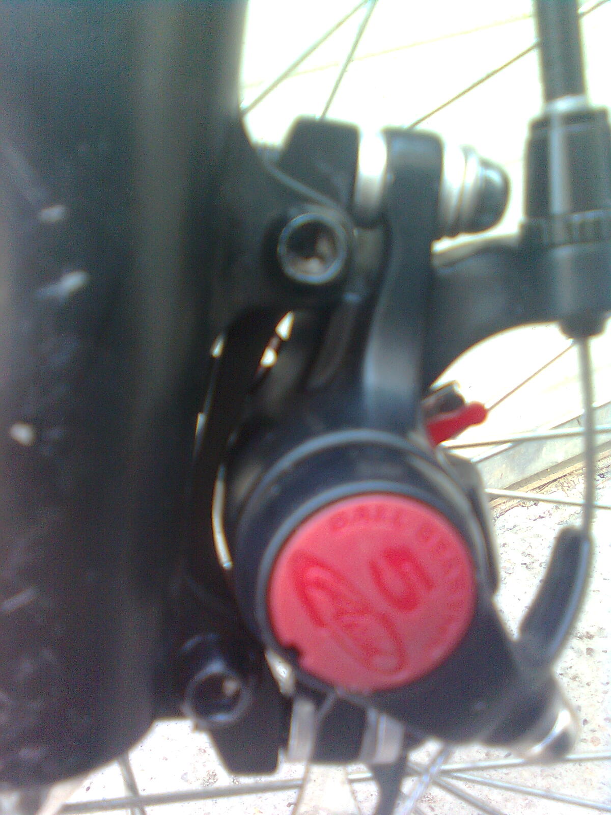

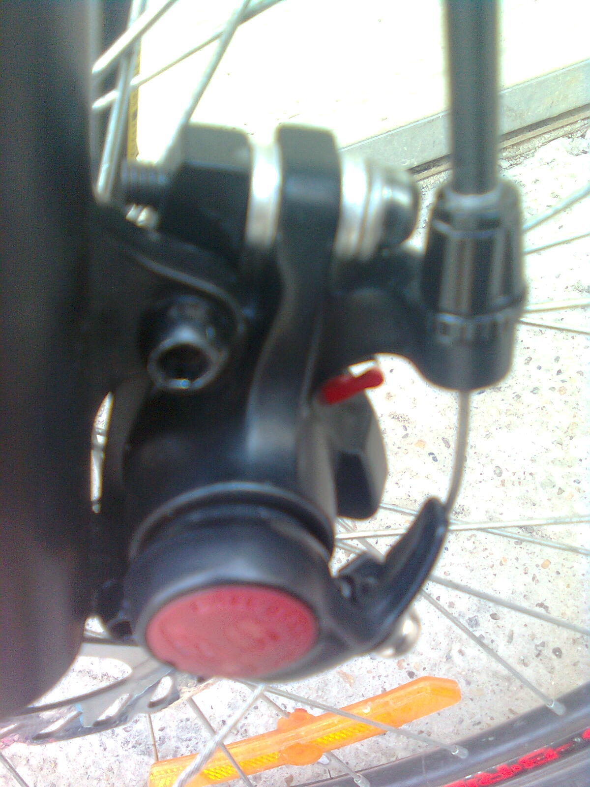

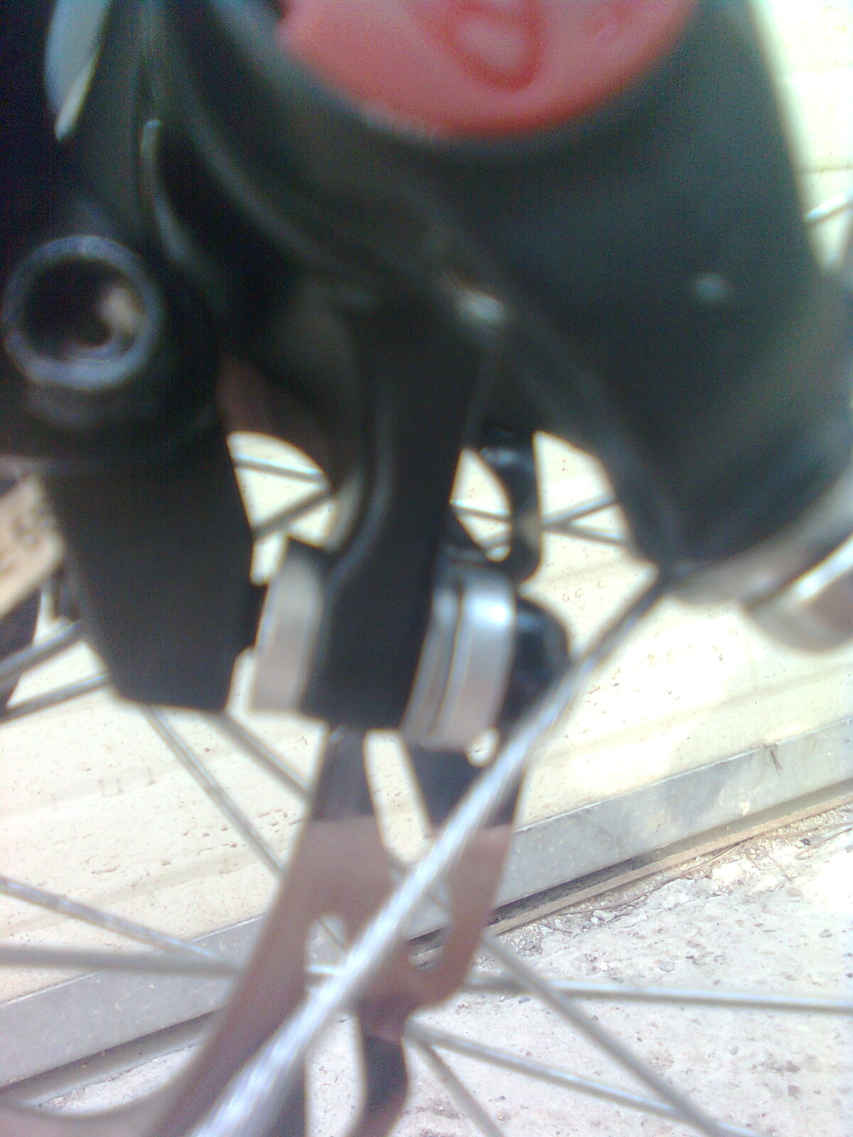

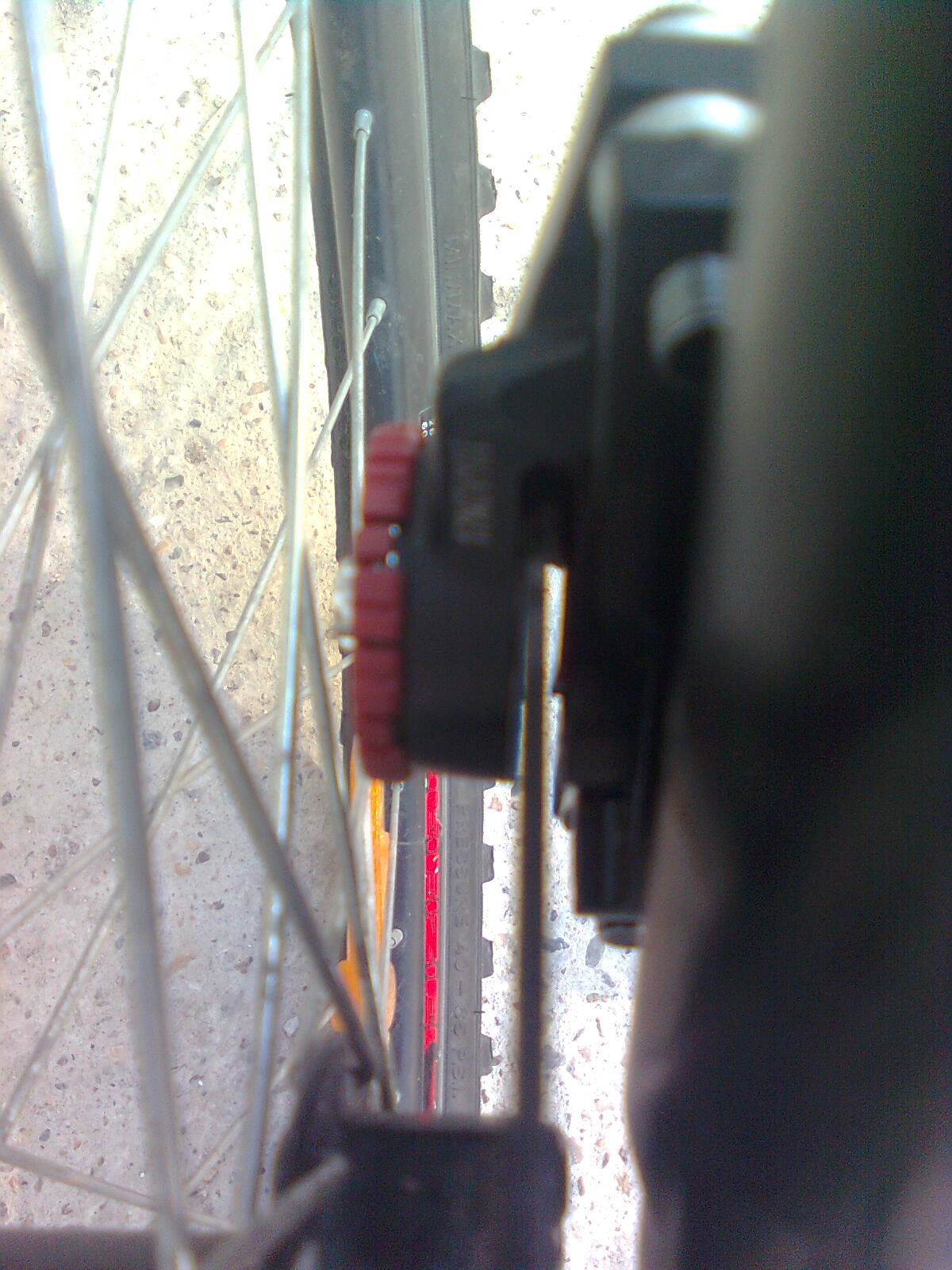

тук се вижда какво става като се опитам да настроя спирчката

Исках единствено да наместя спирачката,а то ставаше ето това( виж прикачения файл)
Докато днес не си зададох въпроса ''ами ако не е от спирачката'' и почнах да оглеждам цялата предница, докато незабелязах,че главината има луфт и не е стегната.
После я стегнах и се настрои добре,но не хваща на целия диск(няколко мм)
