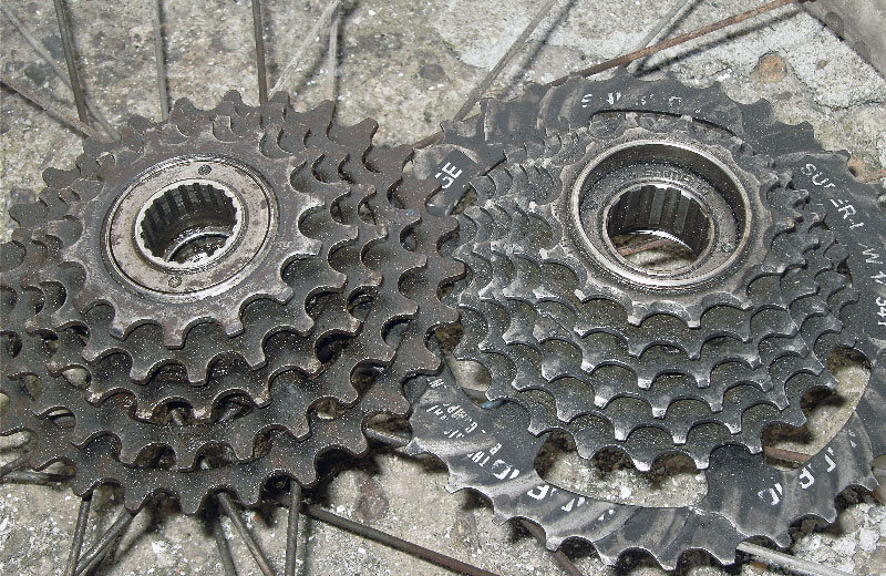

Искам да сваля задните венци от една капла 20 цола от колело Бианки с повредена шина.
Искам да сложа нова шина.
Обаче не мога да намеря подходящ ключ.
Търся такъв ключ или някаква идея, как да сваля венците?
На прикаченото изображение може да се види отляво проблемното движение, а вдясно е стандартно.
Благодаря

трябва ти следният продукт ... имало двадесет шлица и на снимката са толкова. тук го продават за 11.50 евро. тук за 16.90 лв, но не е наличен.
може да пробваш с камшика за верига ... но незнам дали ще имаш успех.
пробвай в някой сервиз ...

Ако не намериш ключ, става и без, като разглобиш касетата и с тръбен ключ отвиеш вътрешната й черупка от главината, като естествено се стараеш да предпазиш повърхностите й. Точно там са леглата на "кученцата" и е добре да сложиш нещо в-у тях, например дъвени дъсчици, преди да подхванеш хамалската част.
Преди да си набавя ключ така се оправях .
П.П. Първата гайка, която трябва да свалиш (тая с 2та кръгли отвора), май беше с обратна резба, развива се лесно с шило и чук. Вътрешната черупка на касетата се хваща за главината с права резба.

bio написа:трябва ти следният продукт ... имало двадесет шлица и на снимката са толкова. тук го продават за 11.50 евро. тук за 16.90 лв, но не е наличен.
А в илиенци е за 5 (аз си го купих от там ползвам го вече 2 год и не е мръднал) :agree: :agree: :agree: :) :) :) ;)
