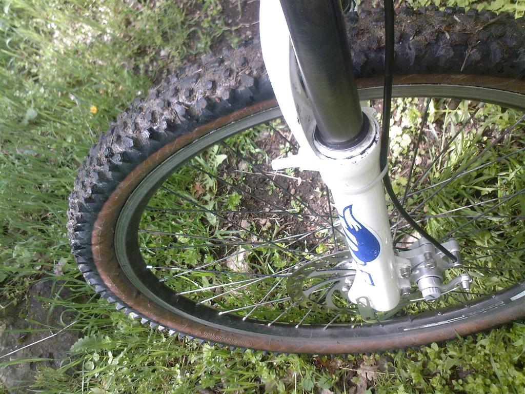

Мнениеот vanko94 » Вто Май 10, 2011 9:02 pm
(279.53 KiB) 373 пъти
Здравейте имам вилка Хцр 150 мм обаче имам съвсем лек луфт и разбрах чe като сменя втулките ще се оправи този проблем карам с 180 мм диск,въпросът ми е ще се появи ли пак луфт ако ги сменя и ако може линк от къде да ги купя макар че един приятел мисля че ми намери в велорай.

Мнениеот ХиНкоВв ;] » Вто Май 10, 2011 9:15 pm
Преправян XCR ли е и ако да по- добре го продай и си купи нещо по-читаво примерно Тора и нагоре

Мнениеот vanko94 » Вто Май 10, 2011 9:46 pm
ХиНкоВв ;] написа:Преправян XCR ли е и ако да по- добре го продай и си купи нещо по-читаво примерно Тора и нагоре
Абе брато вилката съм я взел преди няма и месец няколко седмици а ти ми говориш отново да сменям вилка при положение че тази си ми харесва страшно много и работи много мазно и е с 2 прелоада искам просто да ми кажете дали ще се появи пак луфт ако сменя втулките леле не съм писал да ми препоръчвате вилка.

Мнениеот zafirovp » Вто Май 10, 2011 9:51 pm
Не, няма да се появи луфт, понеже този клас вилки идват с фабричен такъв.

Мнениеот spirov92 » Вто Май 10, 2011 9:54 pm
Луфтът е типичен за евтините вилки. Смяната на втулките ще реши временно проблема, но луфт пак ще се появи след време. Затова те посъветваха да смениш вилката-по-добре една свястна вилка, която ще издържи много по-дълго и ще работи много по-добре, отколкото през месец да сменяш втулки.

Мнениеот bio » Сря Май 11, 2011 7:29 am
vanko94, момчетата право са ти казали .... XCR я няма в такава модификация 150mm. увеличаването на хода при теб е за сметка на бързото износване на втулките(още повече на вилка, която е известна с отварянето на луфт).

Мнениеот vanko94 » Сря Май 11, 2011 8:32 am
Ок благодаря няма да я сменям на мен толкова луфт изобщо не ми пречи а вилката си е супер.
Моля темата да бъде закрита.

Мнениеот zafirovp » Сря Май 11, 2011 9:06 pm
spirov92 написа:Луфтът е типичен за евтините вилки. Смяната на втулките ще реши временно проблема, но луфт пак ще се появи след време. Затова те посъветваха да смениш вилката-по-добре една свястна вилка, която ще издържи много по-дълго и ще работи много по-добре, отколкото през месец да сменяш втулки.
След смяна на втулките, на този модел, пак ми се отовори луфт на първото каране. Карах със 160 мм ротор. Даже и Епикон и Райдон идват със съвсем лек луфт.

Мнениеот Fresh » Сря Май 11, 2011 9:14 pm
Този луфт ще изчезне ако смениш вилката.Друг начин няма. :peace:

Мнениеот ХиНкоВв ;] » Чет Май 12, 2011 8:35 pm
Повярвай сега карам Тора 302 работи в светлинни години по- добре от ХЦР-а и няма луфт...(The big family)...
Относно 150 мм ход... Аз преди преправях така ХЦР-ри-те... Слагат се 2 болта без глави след това една по дълга гайка... и отдолу се затваря и то 120 ставаха 150/160 след 1-2 месеца каране на такава модифицирана вилка фтулките се преебават до такава степен, че ако беше мое щях да го хвълря от някаде...

Мнениеот vanko94 » Вто Май 24, 2011 1:18 am
ХиНкоВв ;] написа:Повярвай сега карам Тора 302 работи в светлинни години по- добре от ХЦР-а и няма луфт...(The big family)...
ае брато кви тори ми говориш на мен ми трябва вилка с голям ход най малко 150 мм.. не приказвай глупости.

Мнениеот konopr » Вто Май 24, 2011 12:28 pm
на xcr може да бъде присъдена награда за най-бързо разлуфтване, каквото и да сменяш по нея след месец пак ще се разлуфти...освен ако не я караш доста кротко и с v-brake.
това е несполучлив модел на suntour като цяло за разлика от duro-то им например и проблема ще го решиш трайно най-вече със смяна на вилката, както казват по-горе :beer:
