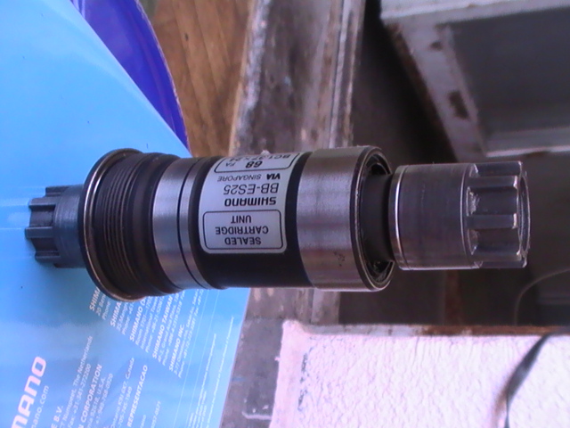

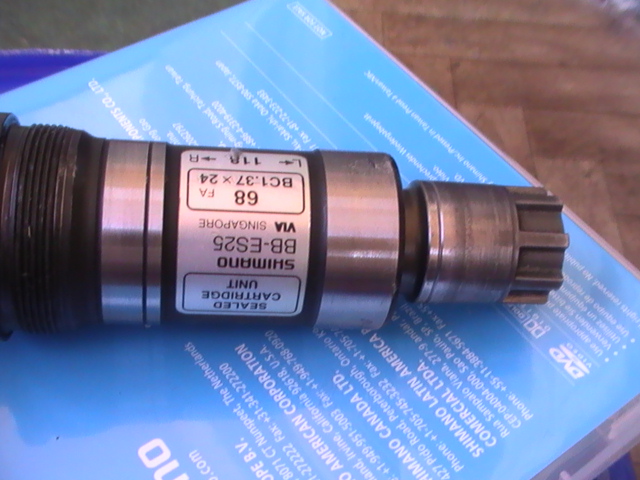

Мнениеот Univer welo » Сря Май 18, 2011 3:53 pm
PIC_0378.JPG[/attachment]
На касетата е монтиран шосеен оборот -триплекс - Сора. Цъка при каране, а при демонтирано положение /на снимката / хърка / -брои съчмите /. Не виждам от къде може да се бръкне :dontknow: Моля Ви, чакам Вашите съвети. :wavey:
Касетата е за МТБ- 118 мм.

Univer welo написа:Не виждам от къде може да се бръкне :dontknow:
Какво точно искаш да направиш? Къде да бръкнеш, между лагерите или в тях? Ако иде реч за лагерите не виждам какво ти пречи. Единия лагер е двоен, няма ли порт за гресиране или поне изолация за махане? Ако ли иде реч за цъкането - бих пробвал първо с чашките (тефлонова лента или локтайт), за да съм сигурен, че проблемите са в движещите се части.
Другия въпрос - струва ли си усилията на фона на цена от 12 евро за ново?
http://lucky-bike.tradoria-shop.de/p/39 ... innenlager
