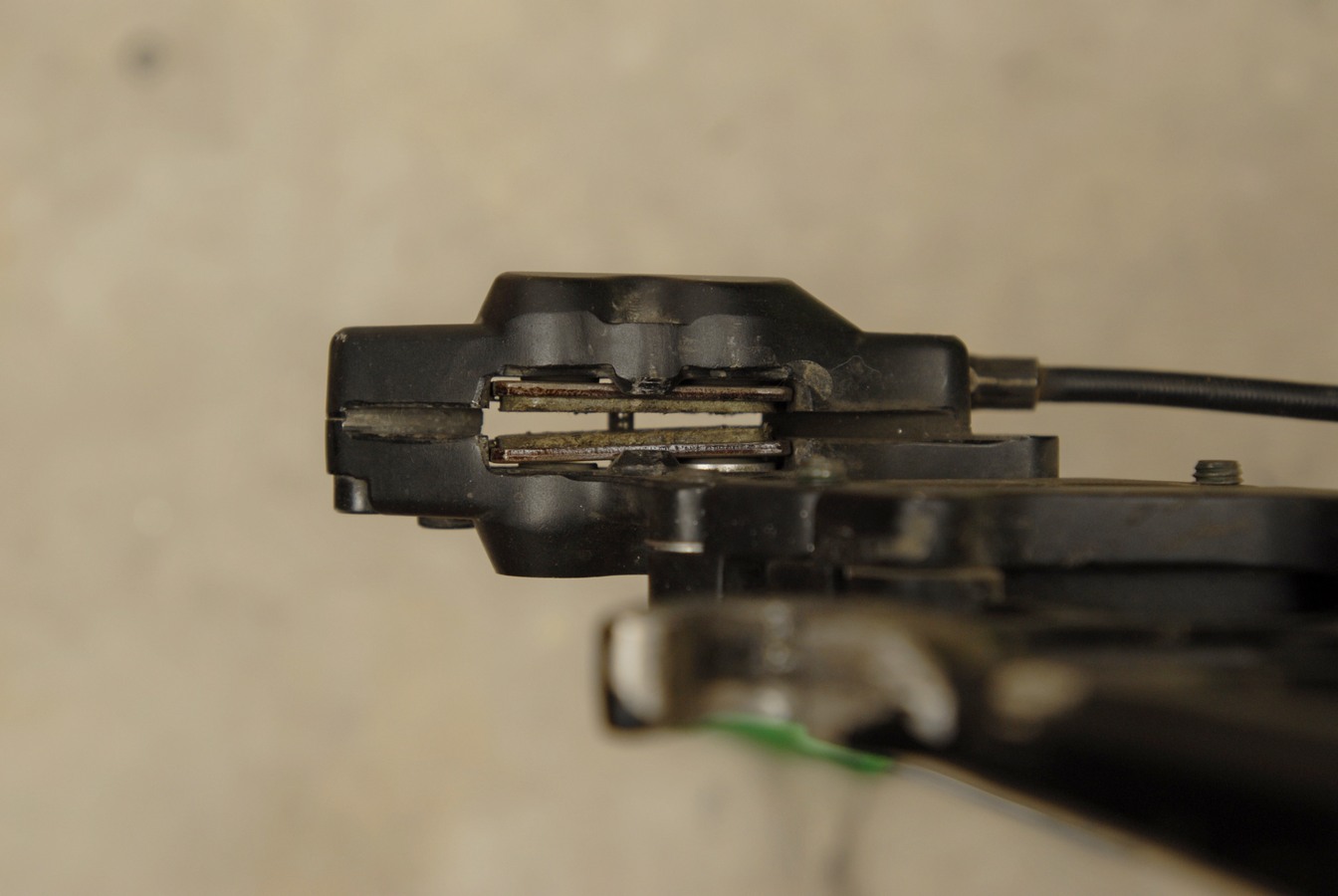

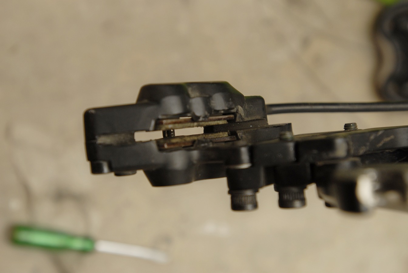

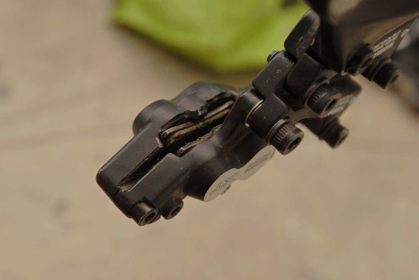

Имам проблем със спирачка Shimano XT . Не съм разбирач :crap: обръщам се към Вас за съвет какво да направя .
Когато стисна лостчето тръгват буталата (те са 4 - по 2 от всяка страна) само от едната страна , като първо излизат това буталце , което е от предната страна на спирачката. Когато отпусна лоста накладката си остава накриво и не се връща (кофтито е ,че опира много гадно в ротора) .
Моля за помощ :praying:

Предвид, че спирачката е стара като модел (вероятно и като години експлоатация), предлагам пълно разглобяване и почистване на апарата и спирачния лост, смяна на уплътнения и пр. и последващо напълване с ново минерално масло.
P.S. А пружинката която връща накладките в какво състояние е?

Благодаря за бързия отговор :) :beer:
Пружинката е сравнително новичка и изглежда да е ОК .
Ще закарам колелцето до най-близкия сервиз ,че ако тръгна сам да правя това ще оплескам нещо :)
