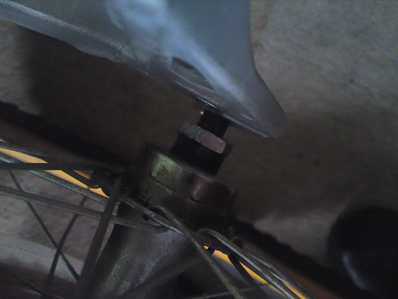

ами явно да ама има и нещо друго.Явно луфта които се получава се обира от обтегача които е с монтаж на оста ето и снимка :D
ето
(373.16 KiB) 182 пъти

Мнениеот sidewinder » Сря Юни 29, 2011 6:04 pm
Е, обтегача не се ли слага от външната страна на рамката или аз бъркам нещо. Доколкото виждам луфта е точно като моя - от вътрешната страна.

Мнениеот Evgeni » Сря Юни 29, 2011 6:08 pm
Дам, прав си.За нова главина си.Или сложи някакви шайби, но тогава захватът няма да е много добър. :crap:

Мнениеот SectorOMEGA » Сря Юни 29, 2011 6:32 pm
Да.И аз това се замислям ама не ми се ще да ме остави някъде и явно ще трябва да си турся и друг обтегач че този с това рамо.Някой знае ли дали може да се сменя рамото? :crazy:

Мнениеот SenDog » Сря Юни 29, 2011 11:31 pm
Една втулка ти трябва пичага.
