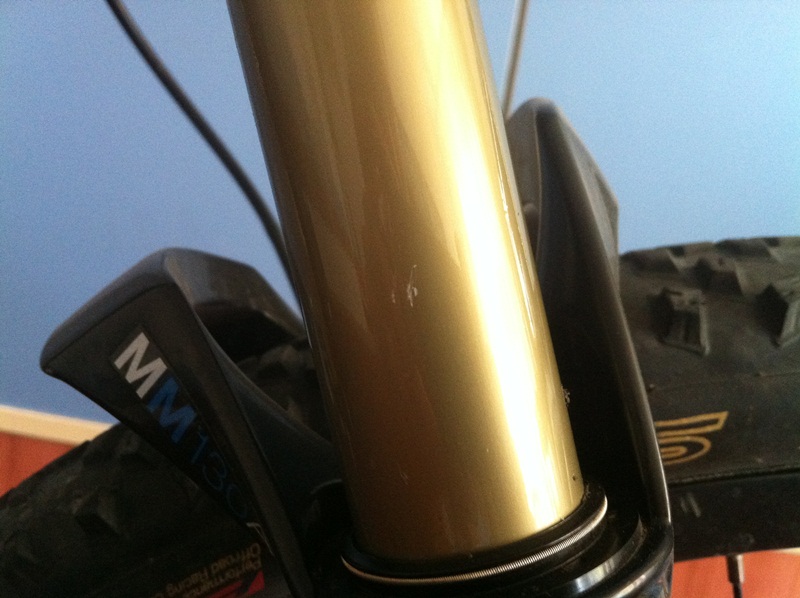

Аз парите ги имам, но сумата е някъде около 100 лева, мислех че може да се мине само със смяна на втулките, явно трябва да мина при специалист, но в моя регион се опасявам, че няма. Утре имам път към Ловеч, там мога да потърся. Прилагам 2 снимки, на едната се вижда как е омаслена вилката, но е омаслена само от предната страна искам да ви попитам това нормално ли е ? На другата се вижда драскотина, ако можете да прецените дали и тя би създава проблем, моля да споделите.
Поздрави Васко :)
Драскотината.
Омасляването.

човек, много се къхъриш нещо ... вилката ти си е ОК, масло по тръбите трябва да има, и нормално се зацапва и чат пат трябва да се бърше - какво те притеснява. :dontknow:
Прочети някоя от стотиците теми за елементарна поддръжка на вилка.
Бушингите се износват от триене (за това са там). Заключването касае дотолкова триенето, доколкото като е заключена вилката, няма движение и триене. Когато е заключена се натоварва масления патрон, който всъщност реализира заключването, като блокира маслото в компресията. На него също това му е работата, не бери грижа ... няма да се изхаби. Но да караш заключена вилка по неравности едно от най безсмислените неща, които съм чувал :peace:
И в крайна сметка всичко в колоезденето е консуматив. Вечни части няма ;)
Колелото е за да се кара, не за да се пази. И да, кефа си има цена.
