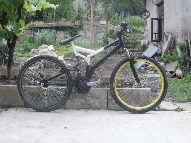

Мнениеот xtrend32 » Чет Авг 18, 2011 11:03 am
карам Cross Montana 2 ...
това е колелото и ми се счупи вилката .. и си зех друга с неизвестна марка стрежена ми е от тесните не е като на Duro-тата или като другите вилки... за тясно чело но стрежена се оказа много дълъг и няма резба като вилката с която съм сега трябва и лапа ,а трабата е тясна и лапата не може да я хвани ... та въпроса ми е какво трябва да направя ,че да сложа вилката

Мнениеот kupuva_prodava » Чет Авг 18, 2011 11:42 am
Щом е без резба е oversize. Челото ти със сигурност не е oversize и няма да може да се сложи. Ако искаш провери какъв размер е - за да е оувърсайз чело, то трябва, като махнеш леглата на чашките, да е 34мм. Ако е толкова си купи едни чашки 1/18, лапа за вилка без резба и кормило с диаметър на отвора на лапата, защото има два размера - 25,4 и 31,8.

Re: проблем с една вилка...
Мнениеот kupuva_prodava » Съб Авг 20, 2011 4:50 pm
http://bikescenter-bg.com/index.php?ste ... 344&lang=2 - една горе-долу добра лапа.
http://bikescenter-bg.com/index.php?ste ... 503&lang=2 - друга добра лапа, но за нея ще ти трябва и по - широко кормило.
http://screambikes.eu/bg/chashki-za-vil ... s-a71.html - най - евтините 1 1.8 чашки.
П.П - Първо махни леглата на чашките, с които си сега и премери колко мм е широчината отвътри (не отвън). Ако е 34мм ще ти стани всичко.
