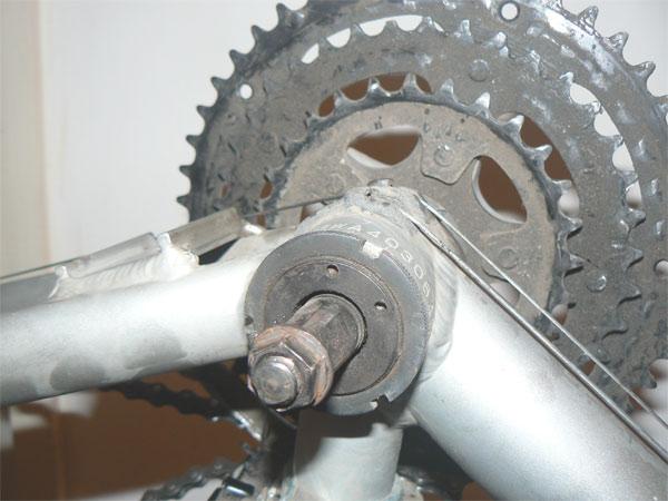

здравейте купих си велоспиед чието средно движение от стария тип,прилагам снимка от форума,с тая разлика че първите шайби при мен не са метални а пласмасови.искам да го сменя това старо движение понеже се чува пукане като карам на по високи обороти.и затова искам да го сменя с средно на касета,та въпроса ми е при демонтирането на това средно (старото) коя шайба е с обратна резба,че колкото и да шета не ми стана ясно? друго което е много важно как да определя с каква дължина да е касетата която сте си купя? къде трябва да меря за да е точно?това средно движени в момента има лек луфт като местя курбелите настрани с около 1мм,може ли с нещо да ликвидирам на първо време тоя луфт?? питам ви понеже сам в Германия и сам в голяма безизходица,ако ида на сервис сте ми струва поне 100 евро.тука за смяна на спукана гума искат 20 евро в сервиз. много ще съм благодарен на сички които ми помогнат!

Не шайби ,а гайки. С лява резба е гайката /чашката / от страната на венците. За да я развиеш /гаечен ключ- 36/ ,трябва да развиваш по посока на часовниковата стрелка. Другата - развиваш обратно на часовниковата стрелка.
За да определиш дължината на касетата -варира от 113 до 129 мм- мериш с шублер разстоянието м/у двата челни квадрата на средното движение / казват му ос, но то е вал/. Измереното разстояние в мм не трябва да се различава повече от 1-2 мм от закупената касета. Успех. :wavey:

Това със левите резби е вярно ако е английски стандарт.Ако е италиански или френски и двете чащки са със десни резби.Така че пробвай все пак!Ако не тръгва във едната посока тая от към венците(дето трябва да е лява резба) пробвай и нормално да развиеш. Италианските са 36 х 1 резбите,френските май бяха 35 х 1 .
