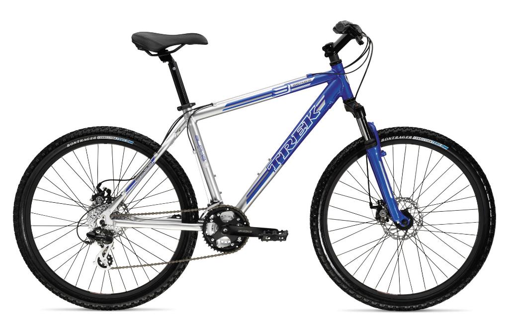

Здравейте.Искам да обновя малко колелото ми Trek 3900 disc ( модела от 2008 година).Старата ми вилка е Suntour XCT V2 80mm и искам да я сменя с Suntour Duro DJ 130мм.Казаха ми да погледна геометрията на рамката ми и да видя дали мога да сложа толкова голяма вилка, защото можело да ми се пукне челото.Можете ли да ми кажете дали мога да сложа такава вилка или да ми кажете къде мога да видя геометрията на рамката и как да разбера дали мога да сложа такава вилка.
ето го и колелото
(90.79 KiB) 270 пъти

На мен лично ми прилича на XC рамка и ограниченията бяха за вилка до 120мм(ако не се лъжа).Мисля, че с 1см отгоре нищо няма да й стане, ако се кара по предназначение. :agree:

Ами напоследък карам и DH. Качвам се до хичата и има една пътека по която се пускам.Не е като истинските трасета за спускане, но пак е пътека с тази разлика, че е по отъпкана.Не карам много агресивно.Дали няма да имам проблеми с челото?

Зависи с каква рамка и с каква вилка си :agree:

Вземайки размерите на рамката от снимката, при смяна на хода на вилката (дължината на горните тръби) височината на средното ще се вдига почти правопропорционално. На всеки 20мм добавени към теоретичния ход отпред се добавят 20мм в разстоянието м/у средното движение и земята. Горе-долу със 100мм вилка трите оси - тази на задната главина, средното движение, и на предната главина - ще бъдат в една линия.
На твое място бих проверил производителят на рамката какъв максимален ход препоръчва.

APD благодаря ти за изчерпателния отговор.Имам само един въпрос къде да видя колко максимален ход е допустим за тази рамка?

http://www.trekbikes.com/us/en/bikes/mo ... /3900_disc
Забрави за 130мм вилка. Най-малкото ще си осакатиш геометрията и повратливостта.

Окей тогава колко ще мога да сложа максимум 100 - 120?

Щом новия модел е ъйпгрейднат с 100мм вилка, значи твоето чело >>>>би трябвало<<<< да издържи нормално каране с 100мм вилка. Лично аз не бих слагал над 100мм, като челото ще ми е последното съображение за това. Рамката ти е сметната (с конструктивен резерв) за 80мм вилка, така че всичко над 100мм ще ти разчекне базата и ще ти промени челния ъгъл, ще увеличи trail-a и ще ти промени поведението като цяло. Разбираш, че говоря по-скоро за нюанси, отколкото за голяма (моментално осезаема) разлика, но колелото си е твое и е редно да ти се кажат тези неща.
