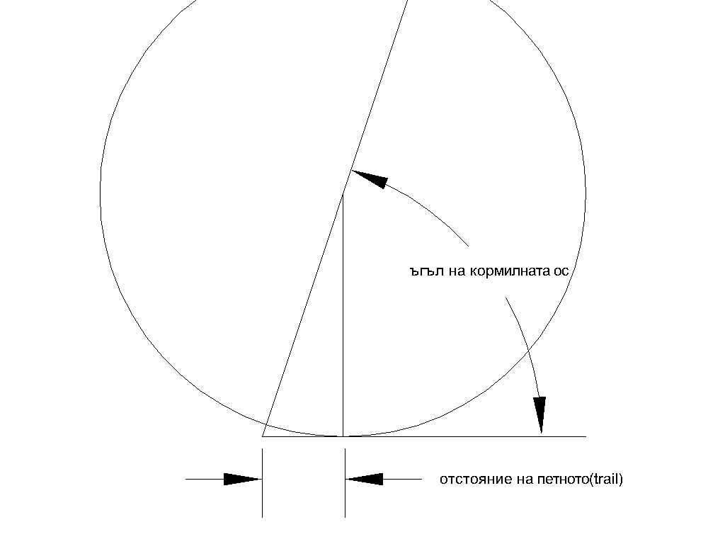

Хайде някой тук да изчисли и да напише формулата за отстоянието (trail) при 0 изместване (offset) и радиус на колелото 1-ца за ъгли на кормилната ос 0 , 45 и 90 градуса!

Мнениеот jayblack » Съб Май 14, 2022 3:41 pm
За 0° е безкрайност, защото не може да се дели на 0
За 45° е единица
За 90° е нула
Какво се опитваш да постигнеш с този въпрос?

формулата напиши

Мнениеот jayblack » Съб Май 14, 2022 3:56 pm
the_rookie написа:формулата напиши
(Радиусът на гумата * cos(челния ъгъл) - офсета)/sin(челния ъгъл)
