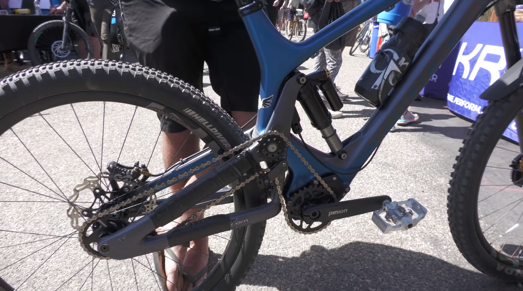

Мнениеот pascoff » Вто Апр 12, 2022 7:41 am
Ей това изглежда интересно - хай сингъл пивот. Просто като конструкция пък и със скоростна кутия.
(217.42 KiB) 500 пъти

Pinion кутията със сигурност е едно от най-елегантните изпълнения на пазара, но пак опираме до двата и най-големи проблема:
1. Ниското КПД (90% срещу 95% при конвенционални скорости)
2. Високото тегло (>1кг по-тежко)
Дори не мога да определя кой от двата е по-сериозен. И двата ми се струват no go критерии на мен лично.
Harka
Мнения: 3078
