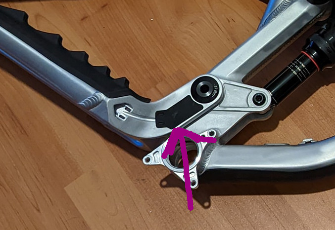

4. Защита на средното от удари отдолу

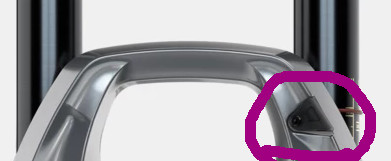

6. Защита срещу удар на кокпита в рамката

А какво ще кажете да оставим вилките и да направим колело с предно окачване (4-bar), което да дава по-добро сцепление на предната гума, а когато нещата тръгнат да се объркват дава по-добро усещане за сцеплението и повече време за реакция? Предложението е конкретно, а не е хипотетично, някои сме си играли с подобни неща.

zero knowledge написа:А какво ще кажете да оставим вилките и да направим колело с предно окачване (4-bar), което да дава по-добро сцепление на предната гума
Все повече ми харесва как говорите :D
Замесиха се двете неща, които много искам да пробвам :eyebrow:
Аз съм отворен към всякакви решения.
Още като излязоха "ставните вилки"(linkage forks) ми се иска да пробвам. Външният вид на велосипеда за мен не е особенно важен, стига да работи добре и да ми носи удоволствие по чукарите.
И малко допълнителна информация за скоростните кутии.
Новото творение на Effigear - Mimic използва същият захват като Pinion и според тях двете кутии са взаимозаменяеми. Те предлагат и различни команди не само gripshift.
И за Pinion попаднах на палцова команда, а може би работят по нещо и те.
Цените са около 1000+ Евро.

zero knowledge написа:А какво ще кажете да оставим вилките и да направим колело с предно окачване (4-bar), което да дава по-добро сцепление на предната гума, а когато нещата тръгнат да се объркват дава по-добро усещане за сцеплението и повече време за реакция? Предложението е конкретно, а не е хипотетично, някои сме си играли с подобни неща.
Може ли пример?

Мнениеот zero knowledge » Пет Мар 25, 2022 5:14 pm
Горното е един пример, друг е K1300R, като последното е само илюстрация, че не е нужно колелото да изглежда странно. Но и двете са само примери, реално окачването би било със съществено различна функционалност.

Мнениеот Harka » Съб Мар 26, 2022 2:32 am
По отношение на скоростната кутия:
Намерих един много интересен тест на КПД-то на различни задвижвания: https://www.cyclingabout.com/speed-difference-testing-gearbox-systems/
Обобщено средното КПД при всички предавки изглежда така:
Сингъл спийд - 97%
Ултегра 2х - 96,2%
Rohloff - 94,5%
Pinion - 90,5%
Разликата в КПД-то на Пиниона спрямо конвенционалното задвижване (в случая Шимано Ултегра) си е доста значително и се усеща.
Интересното обаче е, че Rohloff е с много близко КПД до Ултеграта, което показва, че скоростната кутия теоретично може да се направи много близка до верижната предавка. Коментарът в статията е, че според тях загубата на Пинион идва от 50% по-бързо движещата се верига при сходна предавка спрямо Rohloff, както и от семерингите на курбелите.
Принципно много ми се иска колелото да е със скоростна кутия, но Пинион не изглежда като да е особено подходяща за целта, а пък разрааботването на собствена ми се струва, че ще е много скъпо удоволствие. Има още един вариант за скоростна кутия, на някакви франсета, но нищо не съм чел за нея. Ще потърся повече информация тези дни - Effi
Колкото до предното окачване - аз съм навит! Не се плашете от този горния пример на байка - изпълнението за мен е ужасно. При всички положения обаче теглото определено ще е предизвикателство... Неслучайно повечето такива изпълнения са карбонови...

hitar_potar написа:Не знам патентовали ли са го, но идеята им с това средно им позволява да се ползва и трети тип задвижване, тяхна разработка все още в тестова фаза, с AXS- дерайльор и малка касета към него, но са накачулени над средното. Не ми е съвсем ясно как точно действа, но идеята е да е като отворена Пиньон кутия, без тегло на задната капла, но и без съпротивлението на Пиньона. Всякакви снимки и клипчета имат в Инстаграма си. :)
Това е интересна концепция. Ето един екстремен пример в тази посока, в който дори и задната спирачка е изнесена над средното. Пълна лудница - https://www.mtb-news.de/news/bike-der-woche-eigenbau-projekt-die-maschine-von-ibc-user-highsider/
Гледах и концептът на тези пичове, за които ти говориш, но и тяхното решение не е кой знае колко елегантно, та не знам. А и да не забравяме, че ние правим АМ колело, а не ДХ. Рейнджът на предавките при нас трябва да е много по-голям...
Harka
Мнения: 3078
Re: 03 Екстри и изисквания към рамката
Мнениеот hitar_potar » Съб Мар 26, 2022 11:50 am
Harka написа:
Това е другата рамка освен Кавенц, която следя. Те са тези, които ще ползват въртяща се планка, за да поема рамката малък или голям шок. С 205-шока и намален ход на буталото е заложено да прави 155мм ход, точно за АМ-употреба със 160мм вилка. Тяхната шантава разработка предполагам е за вариантите за дълъг шок, но Пиниона и стандартния драйвтрейн ще са удачни за АМ (сега, че не съм фен на по-ниското КПД на Пинион, не съм - просто отбелязвам възможните варианти). Друг ваиант да ползваш скоростна кутия е задна главина с такова нещо - Rohloff не беше ли точно такова? Някой беше забучил такава на Спешълайзд Турбо Лево и се беше получила много приятна комбинация. :)
