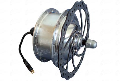

Мнениеот rodopi_biker » Пон Окт 24, 2011 9:30 pm
Здравейте! Искам да споделя една идея която от известно време ми е влязла в главата.
Става дума за така наречените e-bike (електрически велосипеди). Основният им недостатък
е в това, че батериите са им твърде тежки, с твърде малък пробег с едно зареждане и са не
много удобни за каране като обикновенен велосипед.
Моята идея е следната: на предната главина да се сложи kit двигател който да се използва като
генератор за пройзвеждане на ток, а на задната главина друг kit (с по-малка мощност),който
да се използва за двигател. По средата ще има една не много голяма батерия. Целта е когато
велосипеда бъде задвижен предния кит да пройзвежда ток, а задния да го консумира. Разбирасе
загуби ще има, но примерно с едно зареждане в контакта ще може да караш 300-400км,
а не както сега 30-40км. За още по добра ефективност може задния кит при спиране и движение
по инерция и нандолнище също да връща ток в батерията. Също така при педалиране батерията ще
се зарежда без да се включва в мрежата.
Мисля, че идеята е реализуема и би била доста полезна.

От закона за запазване на енергията, директно следва, че като сложиш „генератора“ отпред, само влошаваш ситуацията. Не може като едновременно да харчиш ток и да генерираш ток да си по-ефективен от това само да харчиш ток.

принципно е възможно да стане, но дали има смисъл е друг въпрос. трябва да се сметне КПД-то, за да се види дали действително има смисъл от подобна сглобка. наистина може да се окаже, че е по-добре без подобен генератор в предната главина. но всичко си е чиста механика и малко сметки.
според мен си струва да се опита.

Мнениеот rodopi_biker » Чет Окт 27, 2011 9:21 pm
Snevk написа:Perpeto mobile :crazy: Ходи го патентовай :clap:
Идеята не е за "вечен" двигател, а за подобряване на КПД на Е-байка.
Според мен ако предния генератор е по-мощен от задния двигател за единица обороти (+инерцията) ще пройзвежда повече ток от колкото задния изразходва.
rodopi_biker

rodopi_biker написа:Според мен ако предния генератор е по-мощен от задния двигател за единица обороти (+инерцията) ще пройзвежда повече ток от колкото задния изразходва.
Тц. Енергията не се появява или изчезва, само преминава от един вид в друг. Динамото и мотора превръщат от механична в електрическа енергия и обратно, като част от енергията се превръща в топлинна (напр. от триенето), т.е. се губи. Така, че не само, че няма да произвежда повече, отколкото харчи, ами цялото нещо ще хаби акумулатора повече, отколкото ако имаше само двигател. За повече подробности: http://en.wikipedia.org/wiki/Perpetual_motion

Твоята идея за генератор и двигател няма как да работи - поне, ако задвижването се осъществява само от двигателя. Все пак трябва да отчетеш, машината има кпд под единица. В генератора влагаш механична и ел. енергия и вадиш ел.енергия и топлинни загуби(както електрически, така и механични от триене). Вадиш толкова, колкото и влагаш, но в друга форма - само дето част от нея, не можеш да я ползваш, което именно се означава с коефициента на Полезно действие. В случая, нищо няма да спечелиш с този генетор, освен да освободиш малко топлина в околната среда и да допринесеш за глобалното затопляне.
Иначе двигател, се явява и генератор - ел. машините са обратими. Съвсем възможно е, по надолнищата двигателя да зарежда акумулатора и това ако се изпълни интелигентно(сигурен съм че има подобни кит-ове), може да удължи значително работата с акумулатор. Само дето в градски условия, няма такива наклони, които да имат практическо значение.
В бъдеще очакваме нови супер леки и компактни двигател-генератори, които съчетани с мощни и леки акумулатори, биха могли да се приложат в планинския велосипед. Така ездача(велотурист), ще има лека помощ, при катерене нагоре, което би му позволило да не слиза от байка и при много стръмни баири. Не става дума за возене, а само за прилагане на допълнителен въртящ момент в помощ на този от педалите. Възможно е да се реализира и автоматично подпомагане, според натоварването на педалите, като се измерва момента предаван от касетата към колелото - така ездача би карал с константно натоварване, при различно стръмни баири. Другия вариант е в ръчен режим, чрез задаване от кормилото от регулатор - поглеждаш баира и си викаш..."имам сили, не ми трябва много помощ, ще пестя батерията" и шрак на плъзгача на 2...или пък "адски съм скапан, остават ми 5 километра, батерията да върви по дяволите" и щрак плъзгача на макс. :D
Надолу е ясно - караш с пълна газ и гледаш на дисплея, как батерията се пълни, но все пак внимаваш да не се треснеш в някое дърво де...

И да използвам темата да попитам
Батерията на един Е-байк е 10Ah и пише че може да мине до 60 км с едно зареждане.
4 батерии тип АА NiMH по 2500mAh също са 10Ah. Възможно ли е чрез инвентор за повишаване
на напрежението колелото да се движи 60км с тези 4 батерии АА NiMH 2500mAh ? :idea:
Колелото: [url]http://магазинвелосипеди.com/elektrichesko-kolelo-mountain-ebike-meb01a-p-2402.html[/url]
Батериите: http://battimpex.com/Akumulatorni-baterii-aa-r6-2500mah-varta-p-42.html
rodopi_biker

Мнениеот hitar_potter » Съб Ное 12, 2011 10:51 pm
Десет - десет, ама виждаш ли волтажът какъв им е?

Мнениеот rodopi_biker » Съб Ное 12, 2011 11:46 pm
hitar_potter написа:Десет - десет, ама виждаш ли волтажът какъв им е?
Аз затова споменавам за инвентор за повишаване на напрежението. ?
Батерията на Е-байка е 36 V, а тези батерии са по 1.2 V. Съответно 30 малки батерии свързани последователно ще дадат ли 36 V и 75 000 mAh, (10 Ah = 60км) 75 Ah= 450км. ? Възможно ли е ?? :dontknow: :dontknow: :bulb:

Мнениеот taurus13 » Пон Ное 14, 2011 4:12 pm
Инверторите имат и загуби. По принцип капацитета си е капацитет - ако имаш 10 бутилки по 0,5литра и ги изсипеш в една бутилка от 5 литра, дали ще я напълнят - спор няма нали. Така е и с батериите по принцип. Ако навържеш последователно 30 батерийки по 2500mAh и след това навържеш 4 такива редички в паралел, ще получиш точно твоята батерийка от 30V, 10Аh. Ще се учудиш, че ако отвориш оригиналната батерия на байка, вътре ще намериш известно количество отделни елементи, навързани последователно и паралелно - колко, зависи от типа и капацитета им.
Иначе няма начин твоето батерийно пакетче от от 1,2 V/10Ah да е равно на 30V/10Ah, - капацитета е едно, мощността е друго и включва в сметката и напрежението.
Ако трябва да ти дам един нагледен пример, щото очевидно не си много на ТИ със електротехниката - имаш следната постановка: два съда за вода по 0,5 литра, свързани с улей на който има монтирано водно колело. Единия съд се намира малко по високо от другия. Водата от горния съд изтича през тръбичка с определено сечение. Сипваш вода в горния съд и водата потича по улея и върти колелото. В тази постановка обема на съда е капацитета на батерията, водата е тока, разликата във височините на двата съда е потенциалната разлика или напрежението, а сечението на отвора, през който изтича водата от горния съд е вътрешното съпротивление на батерията.
Виждаш, че водата си е половин литър, изтича си тя и върти някак колелото за определено време. Хайде сега вдигаш горния съд, значително по-високо и пак пускаш водата - тя пак си е половин литър, но поради голямата разлика във височините водата тече значително по-бързо и върти значително по-бързо колелото, при което му отдава по-голяма мощност. Така е и с батерийките - напрежението има значение. :D
На всяка батерия, можеш с подходащ механизъм да трансформираш електрическите показатели, но ще платиш цена за това - загуби.
Ето - имаш една ябълка. Хващаш ножа и започваш да я кълцаш на парчета. След като приключиш с това, пак имаш една ябълка - нто повече, нито по-малко - само формата е друга. Обаче си платил цена - уморил си се и сега трябва да папаш, за да наваксаш загубите. :roll2: - с тая разлика, че инвертора папа от самата батерийка за да работи.
Сега ти гледам сметките по-горе и виждам, че и с друго не си наясно - 30 батерийки 1,2 V / 2,5Ah ако бъдат свързани последователно (плюсче към минусче или на "хорце", както казваше един познат) ще получиш една еквивалентна батерия от 36V/2,5Ah. Ако пък ги свържеш в паралел (плюсче към плюсче и минусче към минусче), ще получиш еквивалентна батерия от 1,2V/75Ah

Мнениеот rodopi_biker » Пон Ное 14, 2011 4:37 pm
Знам, че инвентора ще "папа" за да работи, но това количество енергия което ще погълне инвентора не е ли пренабрежимо? (в смисъл < или = 10% от капацитета на батерията) :idea:

Мнениеот taurus13 » Пон Ное 14, 2011 5:20 pm
Ти сега разбра ли нещо от всичкото дето го изписах? :) - няма да получиш повече мощност, ако прегрупираш батерии или използваш инвертори - само ще промениш някой параметри за сметка на други, като при това може да изгубиш енергия( чрез инвертора например)
Изобщо добре е да се запомни един вселенски принцип - материята и енергията, нито се губят, нито се появяват - само сменят формата си - поне засега и "у нас" нещата стоят така.

Мнениеот rodopi_biker » Пон Ное 14, 2011 5:38 pm
Да. Благодаря за просветлението. :bowdown:
Ето нещата които разбрах:
1. Най-добрия варянт за е-байк е просто батерия + двигател /за да няма излишни загуби/
2. Няколко батерии свързани на "хорце" дават по-голямо напрежение, но НЕ по-голям капацитет
3. Ще ми трябват 120 батерийки свързани в 4 "хорца" всяко от което с по 30 батерийки за да получа 36V, 10Аh
4. Няма НИКАКЪВ шанс да произвеждам енергия, чрез подреждане на батерийки или да ПОЛУЧАВАМ енергия, а само мога да я превръщам от един вид в друг.
