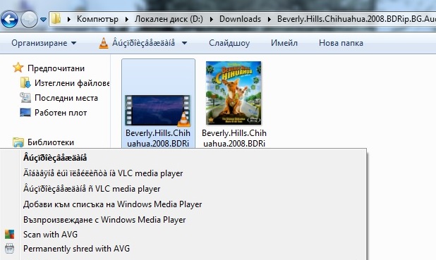

Имам проблем, като цъкна на VLC ми излизат некви шльокавици... :confused: Пешо, плийз хелп???

Балиго, може да си си осрал регионалните и езикови настройки. Или нещо друго любезно да го е осрало вместо теб...
