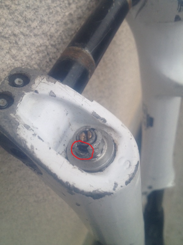

Мнениеот vla40 » Съб Ное 22, 2014 5:44 pm

Мнениеот exiteyes » Съб Ное 22, 2014 9:02 pm
Може да мине като такъв, ако е засегнато по-дълбоко. В случая и самата врътка на компресията е изгърмяна, няма я цялостно(не може да се настройва, което е лошо). Там има уплътнение, което пази от пропуск на маслото, друг е въпросът дали тече. Самото 'нещо', което е разбито се води гайка, не е болт. Разбитата врътка е към патрона на вилката.

Мнениеот vla40 » Съб Ное 22, 2014 10:44 pm
exiteyes написа:Може да мине като такъв, ако е засегнато по-дълбоко. В случая и самата врътка на компресията е изгърмяна, няма я цялостно(не може да се настройва, което е лошо). Там има уплътнение, което пази от пропуск на маслото, друг е въпросът дали тече. Самото 'нещо', което е разбито се води гайка, не е болт. Разбитата врътка е към патрона на вилката.
А тази гайка може ли да се смени ?
