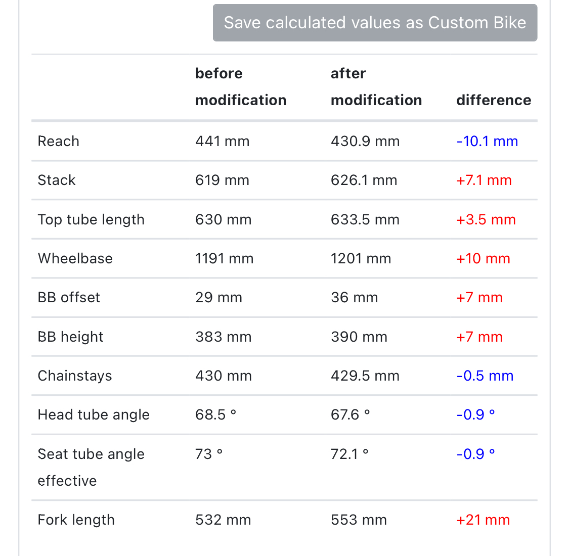

Рамките които гледам са две 29 Nukeproof Reactor Al и 27.5 Vitus Escarpe карбон, сегашната ми рамка е Boardman FS Pro 27.5 . Рамката е с вилка 29 140 мм ( фабрично идва с 27.5 140 мм ) ще прикача разликата в геометрията . Карам с 55 мм лапа с обратен наклон от 7 градуса. Колебанието ми е, че сякаш при спускане съм много назад и ми е странно . Чувствам се сигурен и много игрив с този размер ( 27.5 ) . Другата идея която имам е да не сменям рамка а да сменя вилка 29 със 120 ход или сходен Axle to crown, за да изтегли леко напред и евентуално друга лапа.Педалирането ми е добре.
Рамка Vitus https://www.chainreactioncycles.com/p/v ... frame-grey
Рамка Nukeproof https://www.chainreactioncycles.com/p/n ... bike-frame
Геометрия
(354.75 KiB) 1250 пъти

Мнениеот Pr3d4t0R » Пет Яну 05, 2024 7:34 pm
Да, при сегашната ти геометрия е точно това усещане, което си описал. За да натовариш предницата трябва да отидеш много неестествено напред, което е характерно за старите рамки. В момента колелата са по-дълги точно, за да увелечат пространството, където тялото натоварва двете гуми по равно. От двете посочени рамки и това което написа Vitus-а ми изглежда по-подходящ:
- сревнение на геометрията -> https://geometrygeeks.bike/compare/vitu ... 022-large/
- Vitus-а има по-балансирана геометрия. Реактора е с доста стак за такова колело, а като гледам предпочиташ по-ниска предница. Също седалковият ъгъл прави горната тръба доста дълга и може да ти е трудно да постигнеш баланс с дължината на лапата за катерене и спускане. Иначе на спускане направо през препядствия Реактора би се усещал една идея по-стабилен заради по-дългият чейнстей - тук щипка сол, защото и двете колела са по-скоро късоходови.
- карбоновата рамка има почти 1 кг предимство
Според мен ХЛ ще ти е голяма, от която и да е от двете. Която и да вземеш Л ще е много много по-добре от сегашната ти.
