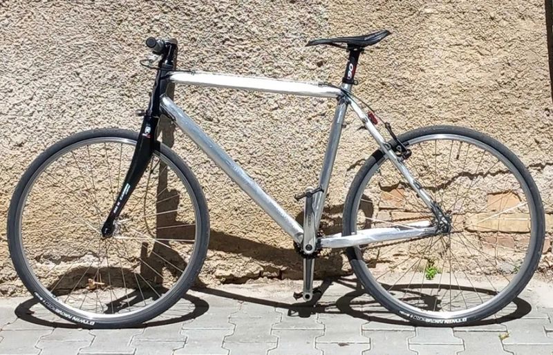

Сложих на колелото шосейна пълна карбонова вилка Китай. Сега не съм си имал работа с такава техника и питам.
1. като седна на колелото виждам как предната гума се премества напред с около 5 мм някак си поема тежестта.
2. Като се наема на кормилото със стисната спирачка(задна, нямам предна) и лашкам кормилото силно нагоре и надолу колкото сила имам, вилката се мести поне сантиметър напред назад. Гумата е в постоянен допир със земята.
Това значи че вилката е еластична и поема тежестта и вибрациите или значи, че много бързо трябва да е кача на стената като картина, защото възможноста да се счупи е голяма.
Вилката е нова

Можеш ли да направиш видео?
И ако може да пратиш линк към вилката.
Сигурен ли си, че е монтирана правилно?
С карнонова вилка трябва да усещаш предницата по-твърда, а не по-еластична. :D

Мнениеот Kkrase » Нед Апр 21, 2024 8:36 pm
https://www.aliexpress.com/item/1005006 ... ry_from%3A
Ето го модела, клип не мога да направя, защото съм със стара Нокиа.
Монтажа го направих аз, луфт в чашките няма, не съм пренатягал болтовете, вътрешната пеперуда е дълга на ФСА, даже отворих повторно, изглежда безупречно, просто е доста еластична долу към главината, явно модела е ташаки. Със сигурност не е по твърда предницата, коментара ти ми е достатъчен, благодаря :)

Мнениеот Pr3d4t0R » Пон Апр 22, 2024 8:47 am
При карбоновите компоненти най-важен е контролът по качеството -> не се купуват карбонови части от алито, от които ти зависи дали си върху байка или на замята. Въобще не си рискувай главата с тази вилка.

Последно само искам да питам още нещо, примерно карам с алуминиева твърда вилка, която заради алуминиевия материала трябва да е твърда, няма свойствата да обира неравности (така съм чел и за рамките от алумин) нали така? И сменям алуминиевата с карбонова и аз предполагам от това което съм чел, че трябва да вози по добре, а тук колегата каза, че предницата трябва да се усеща твърда, тоест сигурно ще вози по зле.
Тогава защо хората скачат на карбонови вилки като те ще возят по твърдо, нищо немога да разбера?
Моля някой да обясни.

Мнениеот zeedor4o » Сря Апр 24, 2024 10:07 pm
Карбоновите компоненти са много по-леки и уж по здрави.
Дали ще караш с твърда вика (без амортисьор) от алуминий или карбон, няма значение, пак ще друса, нали е твърда.
На мен единственият ми опит с карбон е с карбоново кормило. С него наистина усещах предницата по-твърда, защото го нямаше това минимално огъване на алуминия примерно като се изправя да карам прав.
Иначе карбоновият елемент не се гъне, той направо се чупи.
Тука има колеги, които доста разбират от различните материали и техните свойства. Предполагам могат да дадат по-професионално мнение.

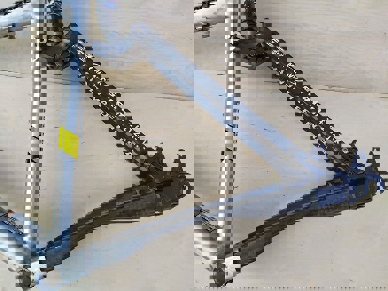

Компонентите изработени от карбон, често се наричат още карбонови композити. Иначе казано освен въглеродни нишни в тях се влагат и други вещества.
Карбоновите компоненти определено могат да бъдат много еластични, както и много твърди, като това се определя от вида използвани карбонови влакна, броя слоеве и най-вече от тяхната ориентация - примерно велосипедите с мека рамка Cannondale Scalpel преди години въобще нямаха става в задния триъгълник, а разчитаха на еластичността на карбона и осигуряваха нужния ход на задницата.
В случая с вилката и твърде вероятно производителя да е подбрал такава ориентация, която да я направи по-еластична, за да може подобри качеството на возене, както и да предотврати евентуални повреди при преодоляване на неравности.

motomarzel благодаря за отговора, а предполагам имаш предвид тази рамка? За пръв път виждам подобна техника, изглежда ми много интересно.

Мнениеот motomarzel » Чет Апр 25, 2024 9:39 am
Kkrase написа:motomarzel благодаря за отговора, а предполагам имаш предвид тази рамка? За пръв път виждам подобна техника, изглежда ми много интересно.
Да, макар че тази е по-стара...
https://www.youtube.com/watch?app=desktop&v=QlzVywOe8MY

Мнениеот motomarzel » Пет Апр 26, 2024 5:26 pm
the_rookie написа:Kkrase, дано не си упражняваш тънкото чувство за хумор! :beer: Тая вилка на какво колело е монтирана,... щото е само за супер пистови машини и много леки колоездачи!
... и малко по-сериозно- погледнете снимки на "расови" карбонови вилки (напр. в https://www.bike24.com/cycling/parts/bi ... igid-forks) и вижте в колко от тях подредбата на влакната е видима, и ако не виждате много такива- защо е така според вас?!
При нито една няма да видиш влакна - просто всички са боядисани и брандирани. А дори и да не са боядисани има възможност да се използва т.нар UD плат (UniDirectional) чиято ориентация на влакната е трудно различима.
Ето за пример такава небоядисана рамка от реномиран производител от Азия:

Мнениеот Kkrase » Пет Апр 26, 2024 11:25 pm
the_rookie вилката ако ти кажа на какво колело е монтирана, ще те излъжа, защото и аз незнам как се води моето колело, нито каква е марка, само знам че материала е алумин 7005, та аз си го наричам моето колело и си го знам, че е пълен сбирщайн хахаха, ама като искам да стане 6 кг колелото и да е без пари така ще е. То всъщност от тук насетне вече цената става грам-левче, ама това е друга тема :)
Коментарите бяха много полезни, много неща ми се изясниха, вярвам че вилката ще издържи до крайната цел.

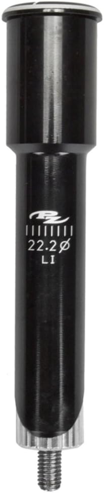

Привет! Имам следният въпрос свързан с юношеското ми 26 инчово МТБ Bianchi. То е със стандартните за времето си колче за кормило и не е oversize стержен. Имам ли опции да сложа някакви регулируемо колче като на градски велосипед с цел да стане малко по-изправен и по-издължен, за да му изтупам прахта и покарам отново? Проблемът е, че рамката ми е сравнително малка, но не невъзможна за каране ако се поизправя малко. В момента съм му сложил едни рога, пак популярни за времето си, но с липсата на спирачки на върха им не е разумно да се кара. Всякакви идеи как мога да го изкарам от гаража и да се ползва за градско ще са полезни. Благодаря!
П.П. Сега видях, че има някакви преходници, благодарение на които мога да мина към стандартна лапа. Някакви препоръки за тях?

Така понеже определено не знаех размера на колчето го измерих и се оказа 22.2 mm. Виждам, че масово има такива на 1 инч или 2.54см. Някой може ли да ми каже въобще такова колче за моята рамка намира ли се?

Мнениеот Alexi » Пон Май 20, 2024 5:33 pm
намират се ,не са евтини това е стандарт от близкото минало ,в момента се ползва само за БМХ
https://gear2win.com/bmx_en/position-one-recovery-seat-post-22-2mm

Налее много съм прост. Никъде не съм споменал, че това е колчето при стержена. Искам да променя предницата. Иначе мерси Алекси за линка!

Мнениеот vpravov » Пет Май 31, 2024 9:37 am
gssatcc написа:Налее много съм прост. Никъде не съм споменал, че това е колчето при стержена. Искам да променя предницата. Иначе мерси Алекси за линка!
https://dragzone.bg/kolche-kormilo-razd ... m-cher-mat

Мнениеот gssatcc » Пон Юни 03, 2024 1:21 pm
Благодаря за линка! В крайна сметка си поръчах адаптер (това е ключовата дума, която пропусках)
и си поиграх с няколко размери лапи и кормила ... обаче се оказа, че най-добър комфорт получих със старият си колец, лапа с издигане и алуминиево кормило на 25.4 също с издигане. От толкова играчка с това колело не съм си пипал основното от 2 седмици :D :beer:
