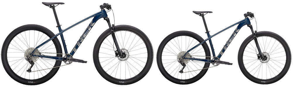

Мнениеот pcconsult » Сря Сеп 07, 2022 6:42 pm
Явно трябва да покажа визуално това, което мисля:

Мнениеот zmei » Чет Сеп 08, 2022 7:56 am
Хода на вилката няма значение - затова има възможност на същата да се променя едно нещо наречено SAG - 'Sag' is how much your fork/bike sinks into its travel just by having your body weight on it ie. with both feet off the ground. Всички вилки имат таблици по които може да се определи на колко да се напомпят. Обикновенно тези таблици са за до деветдесет и няколко кг., но е указано и максимално налягане, което вече трябва да се използва ако ездача е над указаните. За щастие вече отново влизам в таблиците. :beer:

Мнениеот pascoff » Чет Сеп 08, 2022 9:09 am
pcconsult написа:Не ми се ядосвай де. Повече ход не е равно на повече здравина. По широки тръби е равно на повече здравина. С по широки тръби може да се постигне повече ход и да се запази здравината. До тук вярно ли е?
Чак пък да съм се ядосал :) Просто не мога да разбера каква ти е идеята, нещо си си намислил. Да, с по-широки тръби може да постигнеш повече здравина и да си позволиш повече ход. Може да сложиш и две корони, много неща може. Въпроса е защо? Каква е връзката между хода на вилката и височината на колездача?

Мнениеот pcconsult » Чет Сеп 08, 2022 10:49 am
pascoff написа:Просто не мога да разбера каква ти е идеята, нещо си си намислил.
Идеята ми е, че за да не се променя стойката на велосипедиста, според размера му, трябва да се използват различни вилки. На малките модели рамки - малки вилки, на големите - една идея по големи (не пиша само за дължина на тръбите). Практически ако модел рамка от размер S е с FOX 34 със 130мм ход, то може би XL размера рамка от същия модел трябва да се комплектова с FOX 36/150мм ход, а производителите в момента променят цялата геометрия на рамката (между размери S и XL) само за да комплектоват различните размери рамка с еднакви части. Та се получава рамка размер S с ъгъл на горната тръба 12 градуса (примерно) и рамка от същия модел, само че размер XL с ъгъл на горната тръба 0 градуса и на практика това са съвсем различни велосипеди. Не се мащабират всички неща за да се запазят ъглите.
Ако се мащабираха спрямо височината на колоездача, то знаем, че размер S е за велосипедисти между 150 и 165 см високи. Да кажем, че велосипедистите, които търсят колело XL са между 195 и 210см високи. Височините им са в отношение 3 към 4 приблизително. Ако се мащабира то всеки детайл в S рамката ще се отнася към същия детайл в XL рамката със същото отношение (и същото би се отнасяло за вилка, гуми и т.н.).

Мнениеот pcconsult » Пет Сеп 09, 2022 10:41 am
Petar_stoychev написа:...производителите реално променят дължината на рамката но важните параметри като челен ъгъл,седалков ъгъл,височкина на средното се запазват....
За размерите си съвсем прав. Използвах буквените означения само демонстрационно и се коригирах. Производителите запазват само ъглите на челото и седалковата тръба. Чейнстея не го пипат. Гледат да свържат приблизително стойките на седалката с горната тръба и седалковата тръба на едно място за естетика и разстоянието от тази точка до средното движение го броят за размер на рамката. Височината на средното е стандарт в зависимост от предназначението на велосипеда, та всички рамки от един модел ги правят с еднаква височина на средното.
Все пак като погледнеш снимката нямаш ли някакво чувство, че така трябва да бъде? Това ще позволи различни по размер хора да карат с еднаква стойка, не че като се сложи по дълга челна тръба и еднаква вилка не се получава почти същото. Някак си като размера на курбела - средното на еднаква височина, но едните карат с курбели 165мм, а другите с 175мм - защо - защото така на хората са им удобни.
