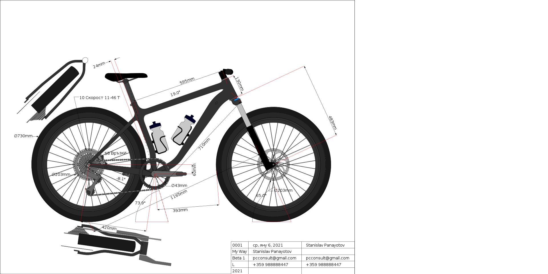

Мнениеот pcconsult » Сря Яну 06, 2021 1:20 pm
Harka написа:
pcconsult написа:Писах и на https://www.bikecad.ca/ - там се опитвам да изкрънкам отстъпка от про софтуера им.
Това е софтуер за визуализация и оптимизация на геометрията на рамката, доколкото виждам. Ако знаеш какво искаш - не ти върши особена работа. Ако не знаеш какво искаш - пак.
Много "убедително" изказване. Вече съм на 50% от превода на български на професионалната версия на BikeCad, която казваш, че не върши работа и ето какво може да генерира - (Вижте файлчето). Нещо такова може би ще поръчам само предполагам, че с малко по-тънки тръби, защото съм мерил по алуминиевата ми рамка от NS Bikes.

pcconsult написа:Много "убедително" изказване. Вече съм на 50% от превода на български на професионалната версия на BikeCad, която казваш, че не върши работа и ето какво може да генерира - (Вижте файлчето).
И какво генерира? Най-обикновена скица, която и сам можеш да си направиш. :dontknow:

Мнениеот pcconsult » Вто Яну 12, 2021 12:08 pm
Бая чертане трябва да вложа за да направя това, което компютъра прави, а нямам никакви CAD познания. Програмата може да нацъка всякакви размери, ъгли и скосявания на тръбите - всичко, а това което постнах е най-беглото. Лошото е, че само пиша много мейли на всякакви фирми в чужбина, които уж правят рамки по проект, а никакъв отговор нямам. Случайно да познавате някой който може да го изработи?

Мнениеот pcconsult » Съб Яну 30, 2021 3:27 pm
Понеже идеята ми е нова и защото са малко велосипедите с плюсови гуми и голяма предна плоча споделям чертежа тук:
https://drive.google.com/file/d/1-GIXjvRfnwmnD84Vdajz3pmZ6PqlVyie/view?usp=sharing
Кеф Ви с малък преден венец и рошави гуми из гората или пак кеф с голям преден венец и слик или полуслик гуми из града. Размера би трябвало да е L.

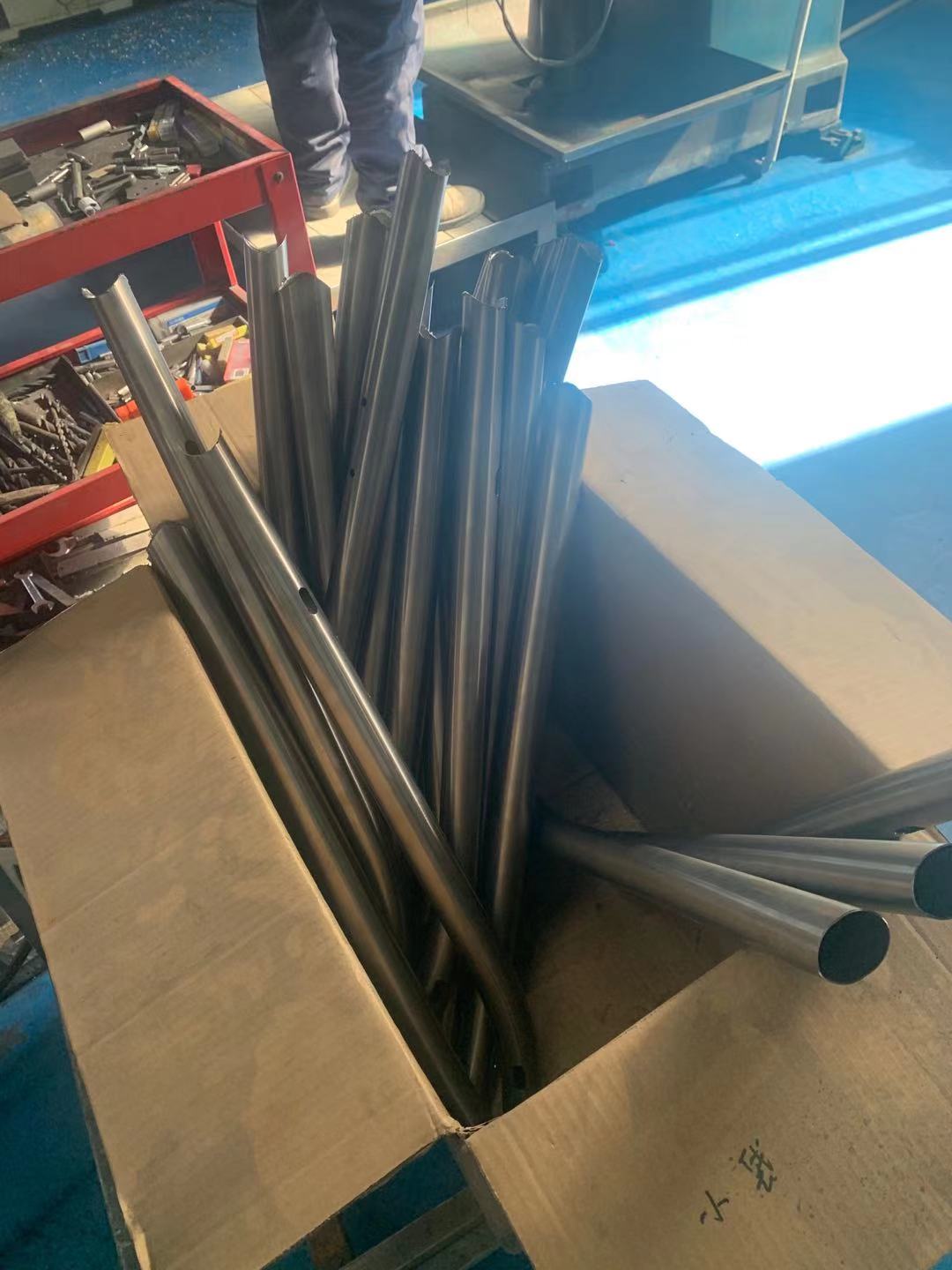

Мнениеот pcconsult » Пет Фев 26, 2021 5:09 pm
Има малко развитие! Мина Китайската Нова Година и имам снимка на тръбите, които ще се ползват.

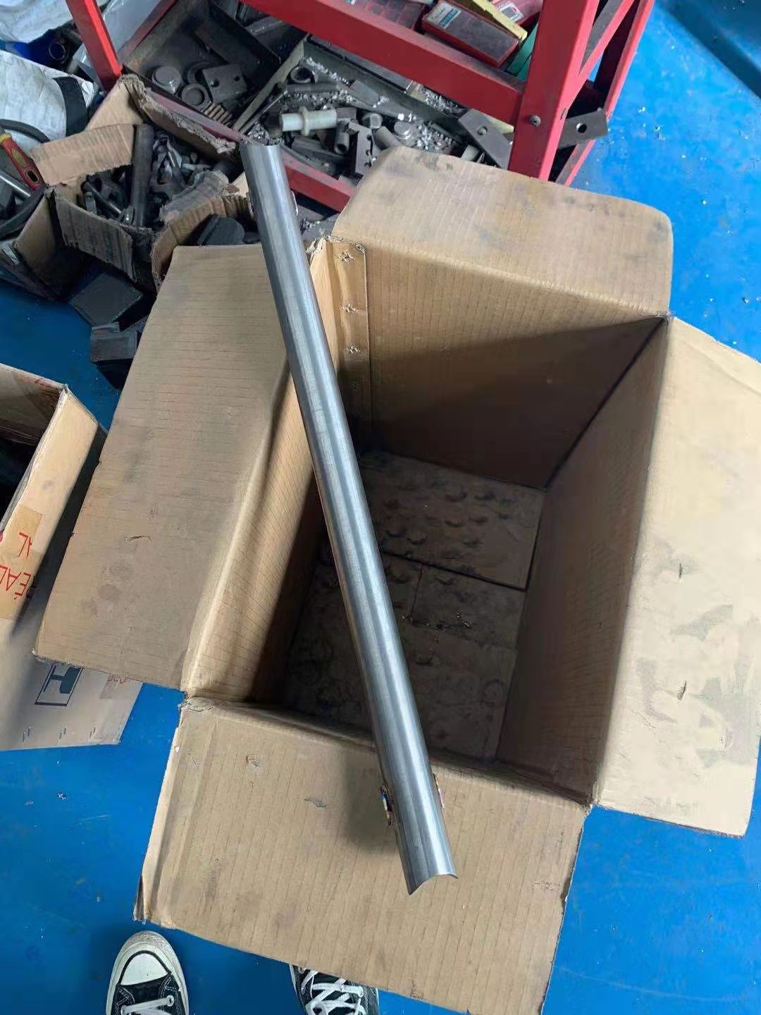

Мнениеот pcconsult » Чет Мар 04, 2021 4:36 pm
Последно малко промених чертежа, та нямате баш финалния файл. Имам още две снимки с тръби от фабриката.

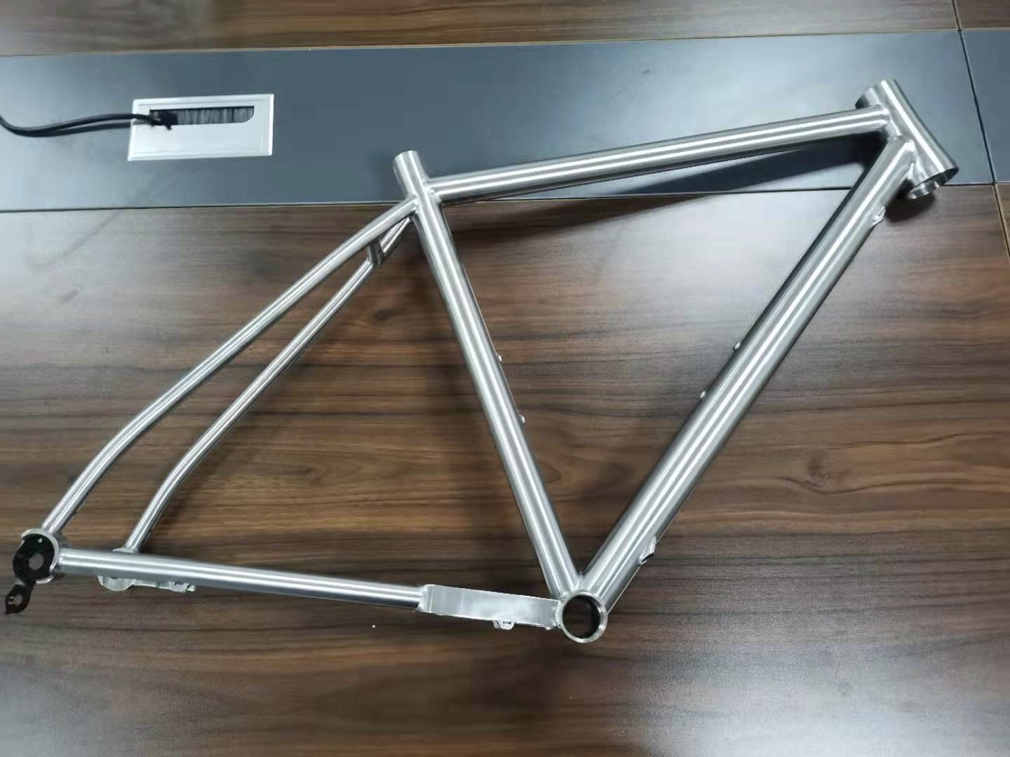

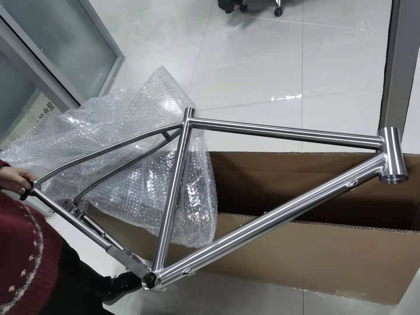

Мнениеот pcconsult » Чет Май 06, 2021 9:23 am
Развитие ама в застой. Първите китайци се изложиха тотално - бях се спрял на фирма cj-titaniums.com. Постоянно им исках снимки, ръчках ги. Накрая си признаха, че майстора им е некадърен и е успял да скалъпи това. Искаха да минат с наистина ГОЛЯМА отстъпка от цената, но аз им казах да ми върнат парите (до десет дена трябва да ми дойдат обратно в картата).

Мнениеот Boyan1984 » Пет Май 07, 2021 1:12 pm
Хахаха, признали са си, че майстора им е некадърен :lol2: :evil: :evil:
Let's fucking DIE!
Boyan1984
Мнения: 2691
Местоположение: Кюстендил
Re: Проектиране на титаниева рамка
Мнениеот Alexi » Пет Май 07, 2021 1:31 pm
пак е по добре от колкото очаквах :evil:

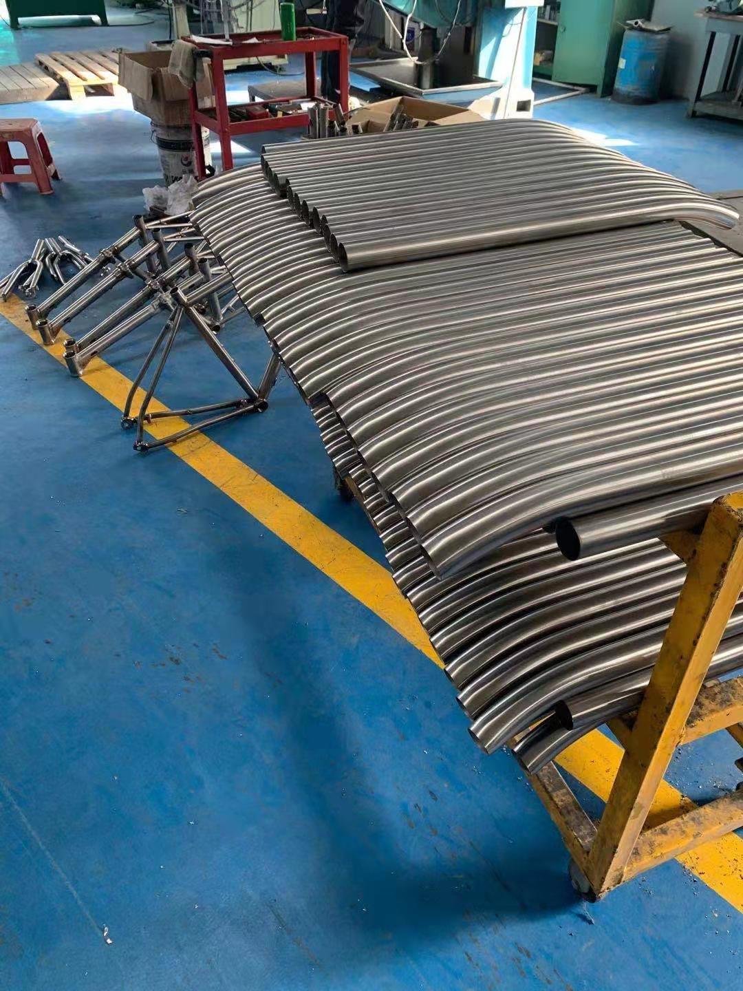

Мнениеот pcconsult » Вто Май 18, 2021 1:07 pm
Платих на Уалтли половината пари. Направиха ми чертеж по моя... Сега умуваме къде ще се падне chainline-то и как трябва да бъде рамката - с yoke или без. Поръчах си нови курбели със средно Shimano Zee FC-M645 170 мм от Pump My Bike и плоча от Китай 46Т. Курбелите ще ги получат в Pump My Bike този четвъртък. С безплатна доставка до най-близкия ЕКОНТ - 239лв. Плочата излезе евтина и вече лети за БГ. Някой сменял ли е плоча на Zee с narowwide? Променя ли се chainline-то? Питам, защото стандартната плоча на снимките изглежда тотално плоска (сиреч би трябвало да се води zero offset).
