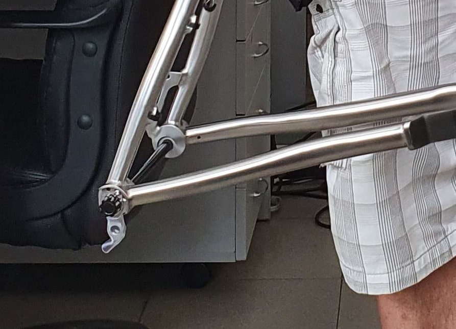

Ооо, повярвай ми, няма опаковка която да се опре на куриерите. От Англия байка ми дойде със счупено ухо, китарата с една люспа, абе има много да разправям... Добре е, че всичко е минало успешно.

В интерес на истината на китайските снимки долната тръба изглеждаше сякаш има някакви неравности по нея. Това ме притесняваше, но се оказа, че това са били просто отпечатъците на майсторите по метала. Ухото е на практика тотално невъзможно да се счупи. Просто е дебело парче титан.

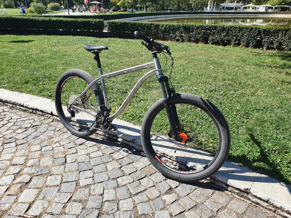

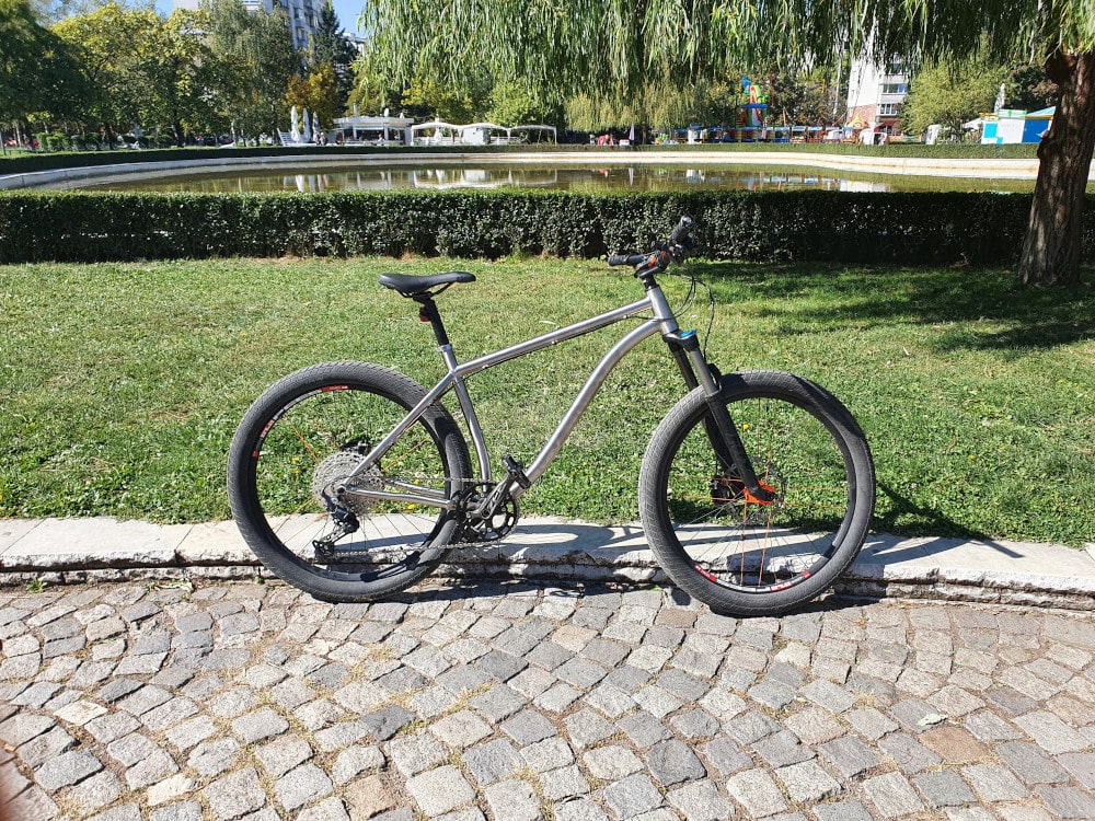

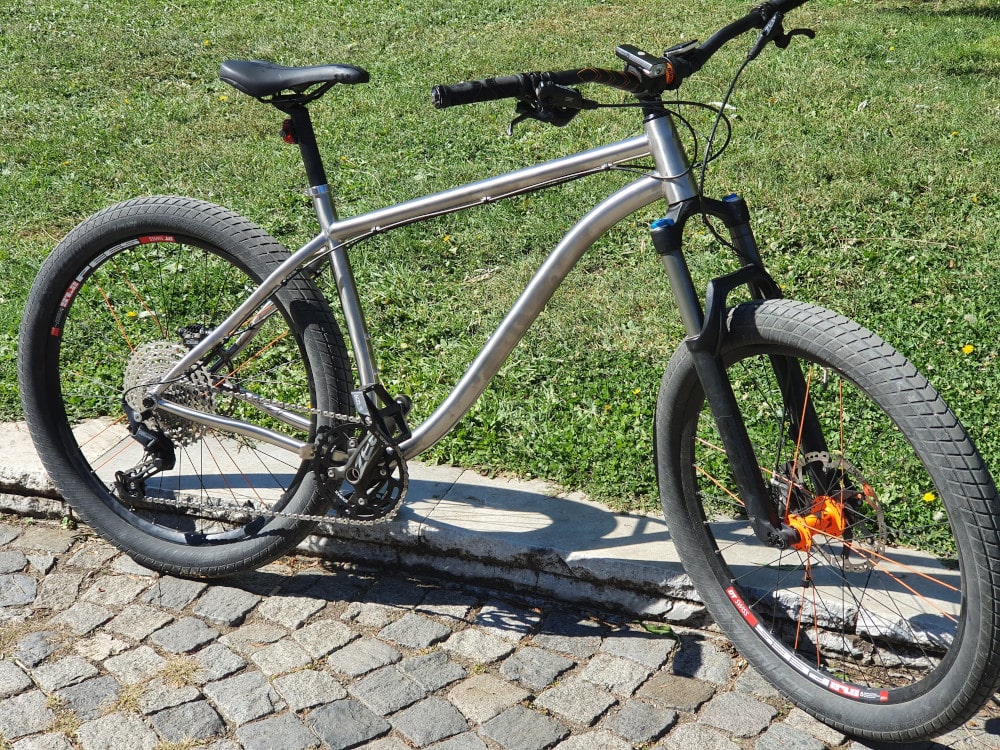

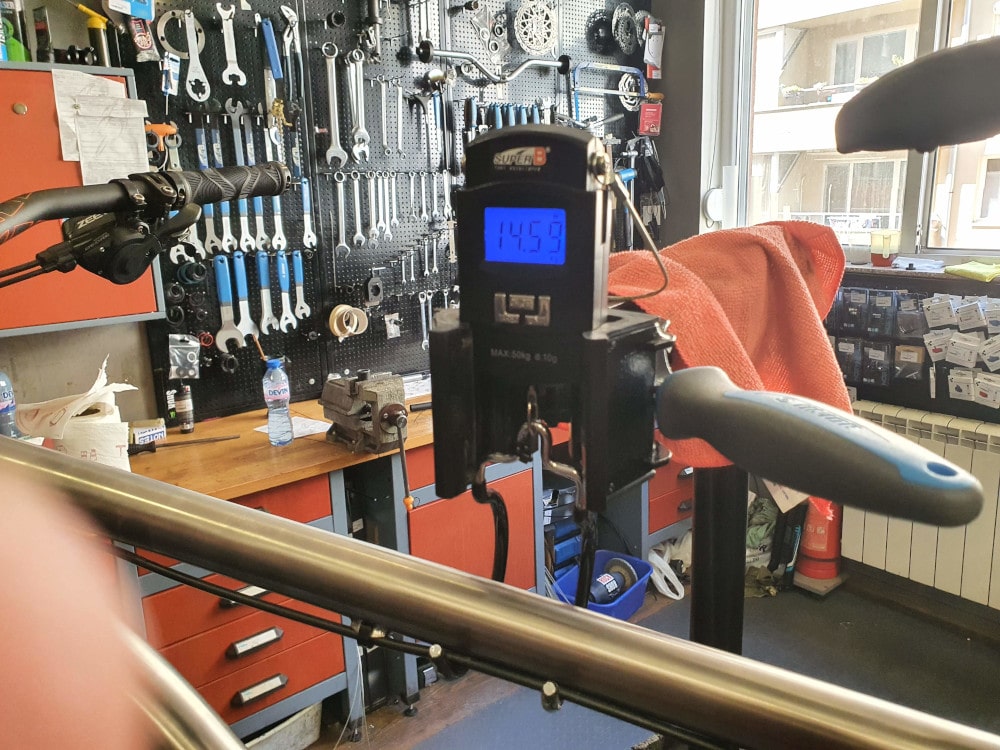

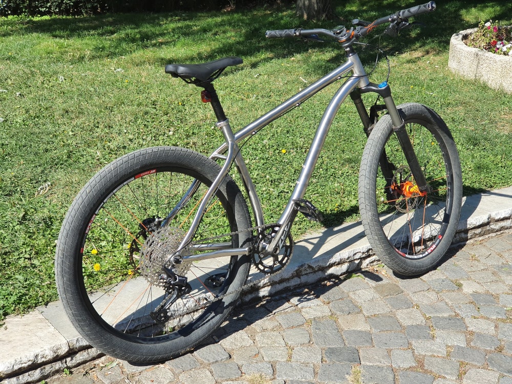

Току-що сглобено и претеглено!

Очаквах да излезе макс 14 кг :)
Изглежда жестоко !

Браво, супер е!
Теглото си е ОК. Все пак рамката тежи горе-долу колкото стандартен алуминиев Primal. Останалите компоненти също не са от най-леките. Само гумите сигурно са по над кило и двеста всяка...

Гумите ми са по кило и половина, а и нищо по него не е правено за да е по леко.

Теглото на алуминиевия Primal 29 почва от 2.25кг. за S размер. Наистина в тяхната таблица пише, че всички размери Primal 29 са по 2.25кг, но това всички го разбирате, че няма как да стане. Вдигал съм я мойта L-ка. Новата рамка е по лека, не с много, но да кажем с едни 10% може би е по лека.

Както казах, теглото си е съвсем ОК, предвид свинските компоненти, с които е сглобено. Покарай го малко и сподели малко отзиви. В планината никак ли няма да го вкарваш?

Малко градивна критика .. мен рамката ми изглежда супер ретро ,като нещо около 2012-14г .. причини - тия кабели и брони по горната тръба - това не се прави така от години .. ако няма да ги пускаш вътрешно ( силно препоръчително ) е трябвало да минат по долната тръба и чейнстея .. съответно пивотите за задната спирачка да са вътре в триъгълника ( ако рамката не е мека и окачването да изисква тоя монтаж а тя не е ) много по прибрано и красиво .. челото е твърде високо - какво налага това ? чела 130-40 не се правят отдавна при МТБ , в момента ХЛ рамки имат чела 90-100 ,което позволява да сложиш по висока вилка без да си особено изправен ; седалковата тръба също е много висока ,ти караш с 10 см колче извън нея .. все едно ти е 2 размера голяма .. от друга страна обаче е с къс преден триъгълник .. ако някога решиш да я караш по предназначение ( в планината ) и поискаш да сложиш дропър ,то няма какъв .. ето горе долу как трябваше да изглежда рамката ти :

Като ти харесва тази - купи си я. За мене тя е ретро - какви са тия ненужни извивки отзад - това задника на колелото ли е? Никой не карам да ми харесва рамката, но пък всички познавачи, на които съм си показал колелото на живо казаха, че е супер и идеално балансирано. За какво ми е бронята и маркуча да минават под долната тръба - там се амортизират много повече и събират много повече прах. Решението да минават точно така си беше мое. Тази фирма предлага само такова изпълнение на задната спирачка. На тази снимка колелото ми буквално е на половин километър и наистина седалката ми беше ниска. Вече отдавна съм я вдигнал. Благодаря за критиката. Челото е високо, но това не е колело за гората, въпреки че прилича. :beer:

И аз да си кажа мнението, къде компетентно-къде не. За рамката, видях я на живо и за мен лично е отлична изработка. Става въпрос за заварки и т.н. Аз също не харесах част от детайлите, като съм съгласен с Alexi най-вече за високото чело. Винаги обаче бих предпочел външното окабеляване пред вътрешното...поне за твърдак...макар и аз да не съм съвсем сигурен дали това е точното позициониране. Иначе аз лично предвид предназначението на рамката бих заложил на седалкова тръба за колче 27.2мм за по-комфортна возия (и сега мисля, че е възможно макар и да не съм привърженик на адаптерите), а и поначало бих заложил по-тънки Seat stays тръби пак по същата причина...въпреки че нещата са по-генерални и не зависи само от това. Все пак идеята на начинанието е да е поръчкова изработка на рамката спрямо нуждите и изискванията му. Всеки би подходил по различен начин.Относно вилката...както видяхме каквото и да си си наумил, няма кой да те разубеди. Едва ли някой ще изкаже лоши впечатления за въпросната вилка, но със сигурност всички ще ти кажат, че е безмислено предназначението, за което смяташ да я ползваш. Определено вилката е по-добра от сегашната ти, но и не съм убеден, че ще усетиш невероятна разлика, предвид типа каране. Само с пипане не става :D . Вилката има куп настройки, които надали ще усетиш като полезни, особено по "Милин Камък"...знаеш че и аз съм от квартала. Ако имаш нужните пари и ти се дават, действай...но и аз не мисля, че си заслужава. Ако си решил да надграждаш вилката и искаш да е Manitou, огледай се за Mattoc Pro, та дори и по-хилавата Machete Pro би ти свършила чудесна работа. Поначало бюджетна OEM Fox вилка, ми звучи като лоша инвестиция...но това е друга тема за разговор.За доста продукти си плащаш името...всеизвестен факт. Все пак зависи и около какъв ход си проектирал рамката. Така или иначе, повече от 120мм, според мен са ти абсолютно излишни. В момента се съмнявам с пряко сили колкото и тежък да си да използваш повече от 80-100мм. Надали си усетил и усукване от сегашната ти вилка, но и със сигурност моята работи доста "по-мазно" от твоята вилка...макар твоята да е Fox. Следващия път като се видим може да я тестваш...въпреки че ме е мързяло и да я обслужвам :D . Аз бих те посъветвал, евентуално ако има възможност да ъпгрейднеш твоята вилка, и най-вече да заложиш на по-читави и леки 3.0 гуми, за което обаче би било добре да инвестираш и в по-широки шини, твоите ми се видяха тясни...макар и на бърз оглед. От там също би спечелил доста комфорт, ако това е целта на занятието разбира се. :beer:

Точно геометрията на моята рамка гледана само отстрани е от тази рамка, без долната тръба. На Djambo 2-то челото си му беше пак толкова голямо (130мм), но горната и долната тръба са му много по дебели в предната част и не си личи. Исках да имам повече място на челната тръба отгоре и отдолу. Нямам точна причина за това, въпрос на чувство си беше. Долната тръба е максимално дебелата, която от Waltly Titanium могат да огънат.
