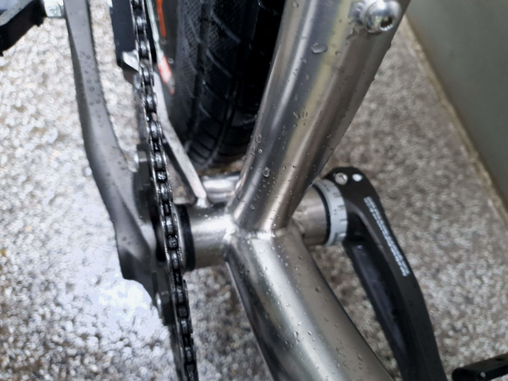

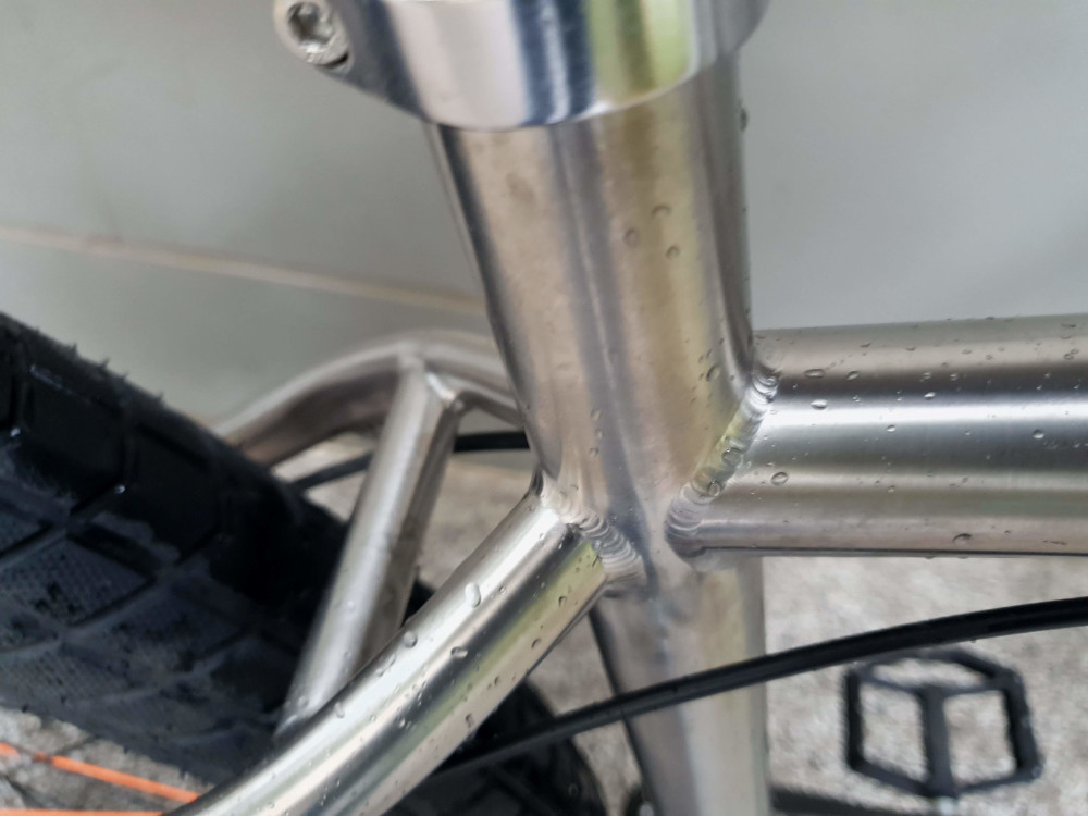

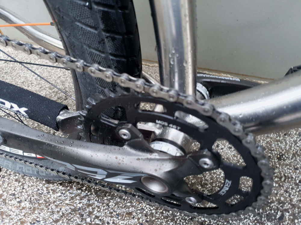

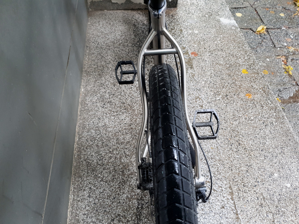

Въпреки дъжда излязох и му направих още няколко снимки.

Re: Проектиране на титаниева рамка
Мнениеот Франко » Нед Окт 10, 2021 6:23 pm
Хубаво колело е станало - карай си го с кеф и здраве. С по-рошави гуми, можеш и по черно да си го караш. :)
Има ли някакво покритие върху титана (може и да съм пропуснал, ако сте споменал)?
Франко
Мнения: 138
Рейтинг: 1354
Регистриран на: Съб Окт 05, 2019 7:53 am
Мнениеот pcconsult » Нед Окт 10, 2021 6:44 pm
Франко написа:Хубаво колело е станало - карай си го с кеф и здраве. С по-рошави гуми, можеш и по черно да си го караш. :)
Няма покритие, просто съм поръчал да е лъскава рамката. Питаха ме още преди да я почнат, дали не я искам матова. От последните дъждове колелото беше много мръсно, но целия полепнал пясък падна много лесно от рамката. Руснаците имат разни клипове как при екстремно ниски температури (мисля че беше -53C) поливат титанова рамка с вода и с голи ръце махат от нея току-що образувалия се по нея слой лед. Ако беше желязна рамката на човека щяха да му залепнат ръцете за нея. Самия материал само прилича на желязо, а всъщност има съвсем различни температурни и магнитни свойства (няма такива), а по корозионни не отстъпва на платината.
Мнениеот ВелоВело » Пон Окт 11, 2021 6:31 pm
Много странни гуми - балонести

Мнениеот Франко » Пон Окт 11, 2021 7:27 pm
Питах дали има покритие защото голия титан, ако се надраска, няма оправяне (има , но е голям филм и не винаги става). :beer:
Франко
Мнения: 138
Рейтинг: 1354
Мнениеот pcconsult » Пон Окт 11, 2021 10:17 pm
Франко написа:Питах дали има покритие защото голия титан, ако се надраска, няма оправяне (има , но е голям филм и не винаги става). :beer:
:rofl: Не, не си в час точно с титана. Той не се драска толкова лесно, колкото алуминия и стоманата. Материала хем е по твърд (заради уникалното му подреждане на атомите) - много по трудно е да го надраскаш, хем е по пластичен - по устойчив на огъване. Всичко следи по него от много дълга употреба могат да се изтрият с фина шкурка или както е показано във видеото със фина гъба за полиране и след това ако пожелаеш може да му нанесеш и защитен слой.

Само си представи тази проста процедура на фабрично боядисаният ти алуминиев велосипед - ще има нужда от ново прахово боядисване.

Мнениеот pcconsult » Вто Окт 12, 2021 12:07 pm
ВелоВело написа:Много странни гуми - балонести
Гумите са Schwalbe Super Moto X 27.5x2.8 с RaceGuard защита на гумата. Точно този модел няма GreenGuard нарочно, че вдига теглото на гума с около 150 грама. Едни от първите гуми на Schwalbe за електрически велосипеди сертифицирани за скорост до 50км/ч. С тегло 980гр. и максимално натоварване на гума до 155 kg - леките хора не гледат тази цифра. Дава им Schwalbe максимален пробег от 15 000 километра (моите са на повече от 10 000 и предната е почти като нова). Сам си ги внесох от Германия в България, а Dragzone внесоха само модела до 2.4 инча по 1125 гр. с RaceGuard и GreenGuard. Откакто ги сложих не съм пукал гума въпреки теглото ми и факта, че минавам през всякакви релси, пътеки, бордюри и т.н. Ето линкче на онлайн магазина от който ги купих (долу в германската страница е моя коментар за тях на английски):

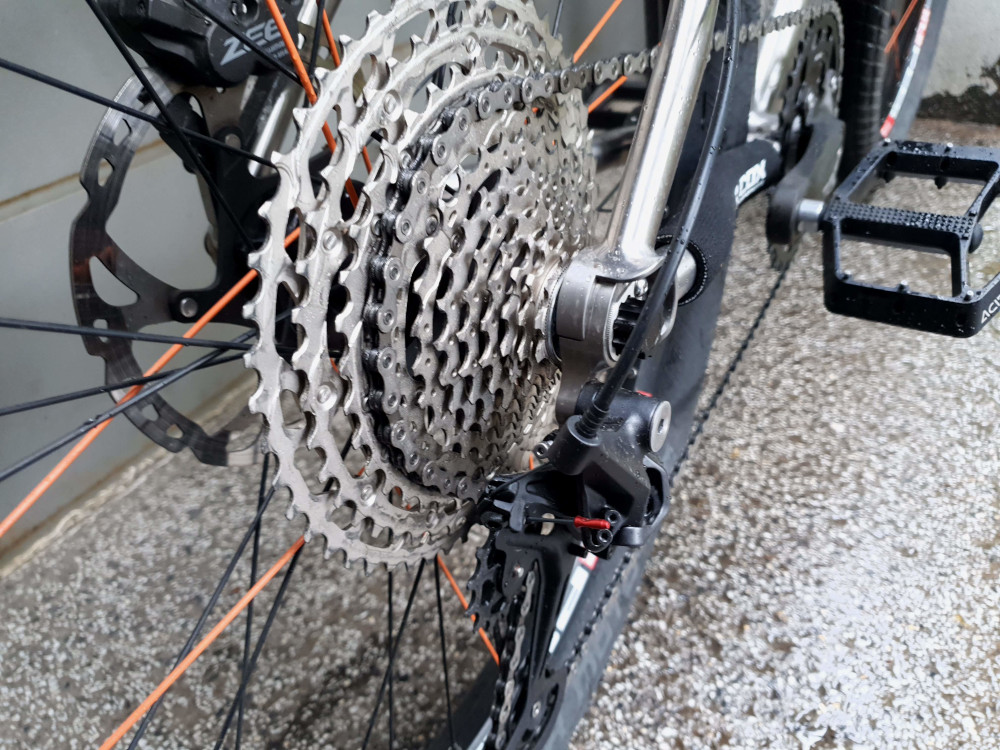

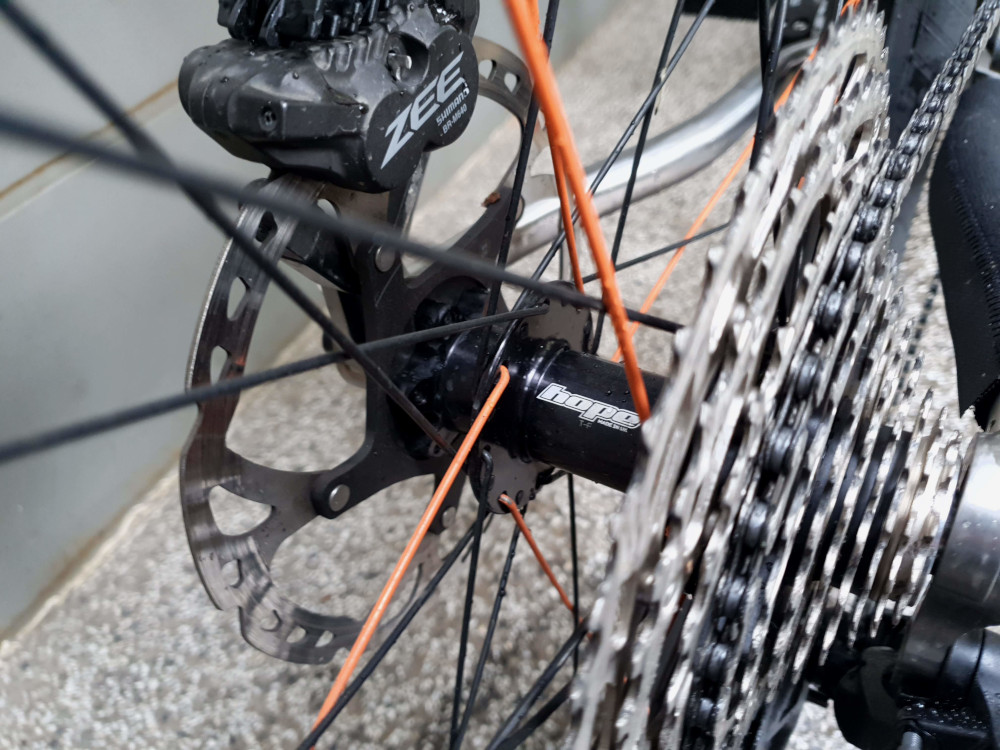

Мнениеот pcconsult » Вто Окт 12, 2021 1:53 pm
Мисля за разменя вече предната със задната гума и да ги направя tubless с тези шини. Дали ще се получи?

Мнениеот Alexi » Вто Окт 12, 2021 2:14 pm
мда ще се получи ,на такава широка шина ще стоят много по добре 2.8 гуми

Мнениеот pcconsult » Пон Окт 18, 2021 7:02 pm
Alexi написа:мда ще се получи ,на такава широка шина ще стоят много по добре 2.8 гуми
Готово! Ето го с новите шини и спици. Разду се гумата с около 4-5 милиметра. Все пак преди това вътрешното разстояние на шините беше 22 мм, а на новите е 45 мм.
