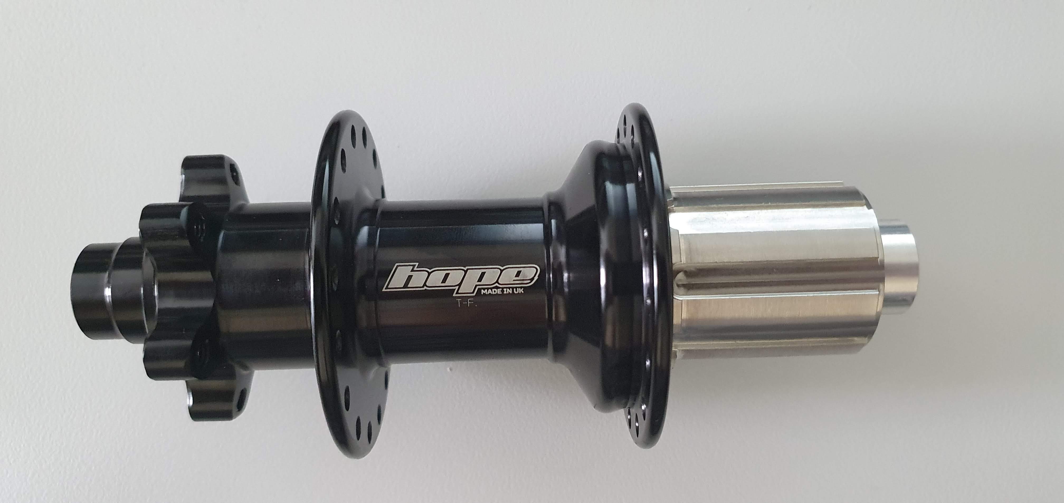

Имам избор и се колебая между четири главини:
1. Hope Pro 4 150 - https://industrial-bg.com/produkt/%d0%b7%d0%b0%d0%b4%d0%bd%d0%b0-%d0%b3%d0%bb%d0%b0%d0%b2%d0%b8%d0%bd%d0%b0-hope-pro-4/
2. DT SWISS 350 DISC 12X150 32H - https://www.bikecenter.bg/glavina-zadna-dt-swiss-350-disc-12x150-32h/
3. Novatech DH82SB-S4S - https://dragzone.bg/glavina-zad-nt-dh82sb-s4s-32h-12h157-disk-cheren

От години карам с Hope Pro главини. Според мен са едно от добрите съотношения цена/тегло. Имай предвид, че е малко шумничка обаче.

Също гласувам за Hope. Плюсът, че са шумни е, че нямаш нужда от звънец. :D
Минус е, че някои ги дразни.
Novatec не са никак лоши главини. Тези, които ползвам на Рам-а излязоха много издръжливи. На задната наскоро смених само лагерите, след години ползване.

най добро съотношение цена/тегло има Новатека ,все пак е на 1/3 докъм 1/4 от цената на Хоуп ,теглото е подобно ( дали не е по ниско на Новатека ) .. със 792 имам 8000 км ,2 пъти съм смазвал кученцата - никакви проблеми

Harka написа:От години карам с Hope Pro главини. Според мен са едно от добрите съотношения цена/тегло. Имай предвид, че е малко шумничка обаче.
Шума хич не ме притеснява, даже е полезно да ме чуват...

Благодаря за Вашите мнения по повод главината! Купих току-що Hope Pro 4 150. :clap:

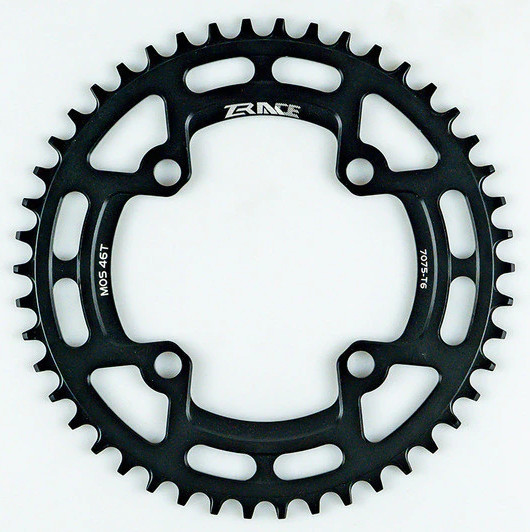

Днес ми дойдоха и курбелите Shimano Zee FC-M645 170 мм. :clap:
Чейнринга вече е в България, очаквам до седмица да ми е в ръчичките.
Ето малко снимки на чарковете ми, които само си чакат рамката:
Zrace Chainring 46T 104 BCD от AliExpress
Shimano Zee FC-M645 170 mm
Hope Pro 4 150
(320.97 KiB) 94 пъти

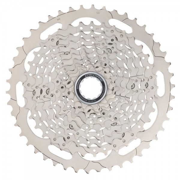

Преди малко се занимавах с търсене на задни венци. Мисля да сложа тези SHIMANO CS-M4100-10 DEORE 10 11-46T. Продават ги за около 75лв.
Така ще мога да катеря още по лесно софийските баири. Някой карал ли е с такива венци?

Shimano пусна нова венец касета с технологията Linkglide и по точно ме заинтересува CS-LG600-10. Замислям се за нея, малко е по специално надраскана (луд като мене на шаренко се радва). Била проектирана за повишена издържливост и по плавно превключване на предавките, но още я няма по магазините. В Интернет някои сайтове споменават цена за тази венец касета около $61. Дали пък като се появи след няколко месеца и цената на предишното поколение няма да падне поне лекичко? :popcorn:

Мнениеот Boyan1984 » Вто Юни 01, 2021 12:05 pm
Много тежка я дават, според мен не ти трябва това. Вземи си едно деоре 11-51 и си свиркай :beer:

Мнениеот pcconsult » Вто Юни 01, 2021 12:16 pm
Boyan1984 написа:Много тежка я дават, според мен не ти трябва това. Вземи си едно деоре 11-51 и си свиркай :beer:
Благодарско за мнението! С това деоре 11-51 ще трябва да сменям и обтегача и скоростите (то както съм го подкарал...). Баш теглото никога не ме е вълнувало. Аз съм "строен" 120 килограмов българин с яки бутове (от карането) и шкембе (благодарение на вкусните гозби на жена ми). :beer:

Мнениеот Pr3d4t0R » Вто Юни 01, 2021 1:20 pm
Внимавай с капацитета на дерейльора, че отпред слагаш доста по-голяма плоча от нормалното.
