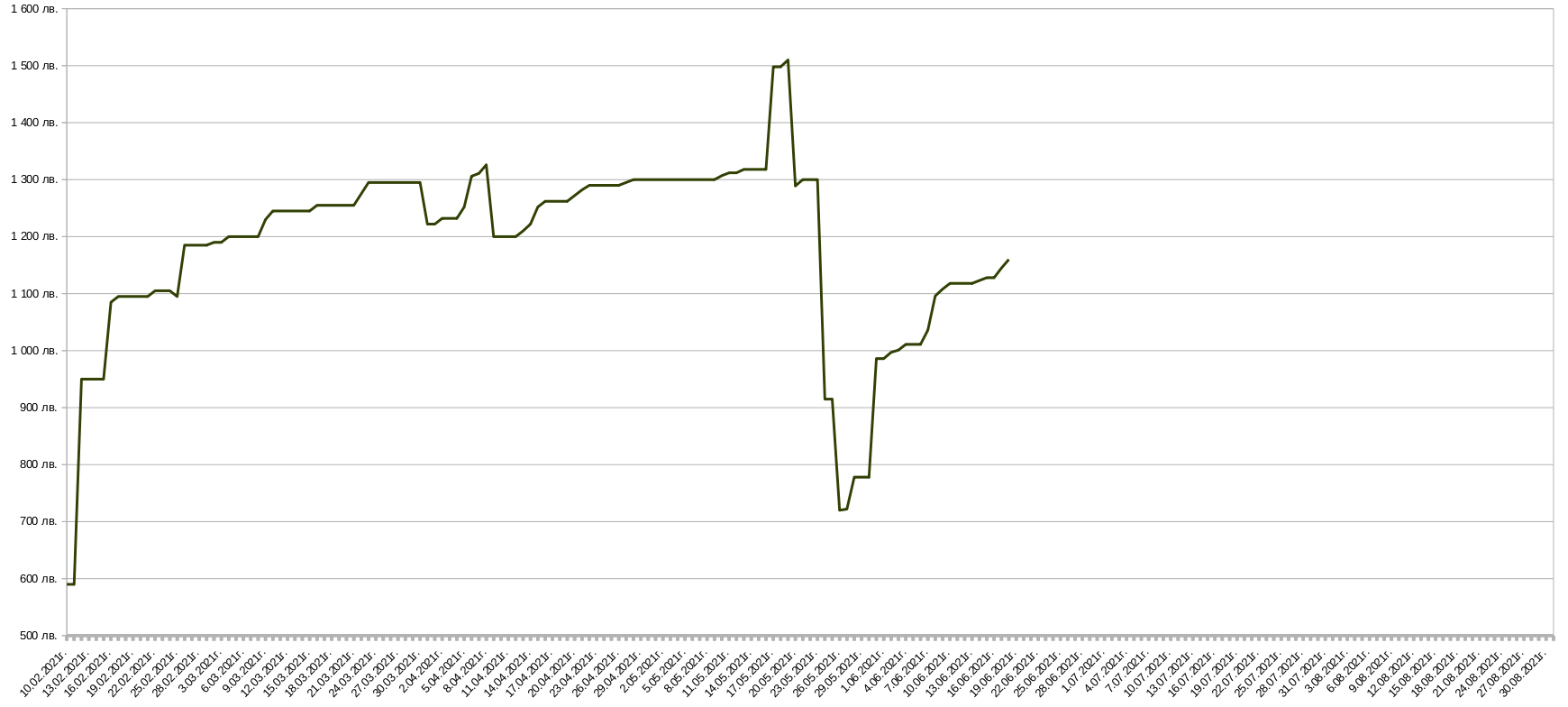

Мнениеот pcconsult » Пет Юни 18, 2021 4:02 pm
Още два месеца докато почнат да я завършват рамката, а мене не ме свърта като котарак надушил топли кебапчета. Все си мисля как ще дойде (засега през DHL). Ще плащам мито - едно ДДС (само с него ли ще мина?). Не стига че струва $1000, та ще стане $1200 (с ДДС-то). Дано няма ДДС и на шипинга, че и той е $300. Тотал: $1500. Направил съм си една таблица с графика. Спестявам всеки мизерен лев и на работа почти не ям, без друго се чувствам дебел. Платил съм до тук $647.50. Остават горе-долу още толкова за китайците и после каквото каже DHL-а. Някой вкарвал ли е напоследък нещо скъпо байкърско от Чайна? Ще ми се да сменя и венците, командите, обтегача и гриповете, но дали и кога ще успея - грам идея си нямам. Та ето го моето файлче с кинтите. Където графиката е стръмно надолу тогава съм купувал частите (курбелите и задната главина). Най-простия ми бизнес план. Да видя проста бакалска сметка $1500 - $647 е приблизително $900, което е около 1440лв. Монтажа и той ще ми е в рамките на 100лв. и още не е смятан... Това са си реалните числа.
Снимка на екрана ми от 18-ти юни 2021г.
(46.61 KiB) 129 пъти

Мнениеот Petar_stoychev » Съб Юни 19, 2021 8:18 pm
pcconsult написа:Още два месеца докато почнат да я завършват рамката, а мене не ме свърта като котарак надушил топли кебапчета. Все си мисля как ще дойде (засега през DHL). Ще плащам мито - едно ДДС (само с него ли ще мина?). Не стига че струва $1000, та ще стане $1200 (с ДДС-то). Дано няма ДДС и на шипинга, че и той е $300. Тотал: $1500. Направил съм си една таблица с графика. Спестявам всеки мизерен лев и на работа почти не ям, без друго се чувствам дебел. Платил съм до тук $647.50. Остават горе-долу още толкова за китайците и после каквото каже DHL-а. Някой вкарвал ли е напоследък нещо скъпо байкърско от Чайна? Ще ми се да сменя и венците, командите, обтегача и гриповете, но дали и кога ще успея - грам идея си нямам. Та ето го моето файлче с кинтите. Където графиката е стръмно надолу тогава съм купувал частите (курбелите и задната главина). Най-простия ми бизнес план. Да видя проста бакалска сметка $1500 - $647 е приблизително $900, което е около 1440лв. Монтажа и той ще ми е в рамките на 100лв. и още не е смятан... Това са си реалните числа.
Ще платиш и ДДС и Мито и то върху цената на рамката плюс шипинга :beer:
Petar_stoychev
Мнения: 526
Re: Проектиране на титаниева рамка
Мнениеот pcconsult » Съб Юни 19, 2021 8:21 pm
Petar_stoychev написа:Ще платиш и ДДС и Мито и то върху цената на рамката плюс шипинга :beer:
Ок де, като си толкова сигурен колко е митото?

Мнениеот Petar_stoychev » Съб Юни 19, 2021 8:32 pm
pcconsult написа:
Митото се определя и от вида на стоката...
https://customs.bg/wps/portal/agency/ho ... ving-stock
За пратки над 150 евро ще видите суми на първите два реда - ДДС и Мито. Моля да имате предвид, че когато и двата данъка са дължими те се начисляват в обратен ред (първо мито, после ДДС), като в данъчната основа за митото влиза освен цената на стоката и цената за доставката, а в данъчната основа за ДДС влиза цената на стоките, цената на доставката и самото мито.
Petar_stoychev
Мнения: 526

Мнениеот evilzet » Съб Юни 19, 2021 9:03 pm
Да, така си е, ддс-то върху всичко останало, та да е доволно голямо.
Не се косете, нали целта е да е скъпо и бутиково.

Мнениеот pcconsult » Съб Юни 19, 2021 9:43 pm
Еми ще приготвям повечко, пък най-много да остане. Ако не стигнат ще търся от приятели. Аз още преди две години съм си дал EORI номера на DHL. Гумите ми от Германия минаха през тях и на тях тогава си платих ДДС-то само (но само на гумите, без шипинга).
