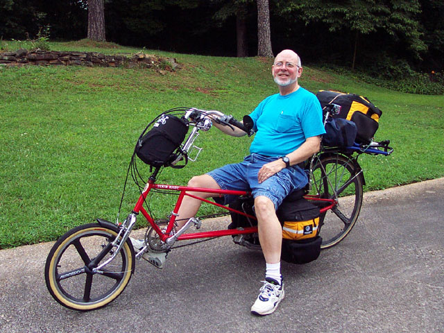

В България има две такива колела (снимката най долу). Съмнявам се да има трето.
Много са удобни, но за катерене не са много подходящи.
Има и проблеми с видимостта от шофьорите, особено в града, затова се слагат такива "антени с флагчета".
За каране по равно са много ефективни, имат много ниско челно съпротивление.
И за хора с проблеми в кръста са подходящи доколкото разбрах.

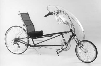

The-comfortable-bigha-bike 4.jpg (47.45 KiB) Прегледано 10561 пъти
И аз имах тези съмнения за по-низкото стоене на пътя! Колкото до изкачването ще се подберат предавки в бройка и съотношение. Предполагам, че за изкачване по асвалт на проходи като "Шипка" и "Беклемето" ще стават. Няма да се гони време а удоволствие от карането.
Добре де MIKEY MOUSE може ли снимки на твоята конструкция за да обменим опит? Щото аз вече почнах да скованам мойта. Все още съм до никъде но хубавите работи стават бавно, а най-хубавите никога!
Ще се опитам да поставя седалката възможно най- високо до колкото е възможно за да се избегне проблема с видимоста. Планирам да има сериозно осветление и отзад и отпред с цел сигурност! Ще има динамо в главината което енергийно доста добре обезпечава велосипеда.

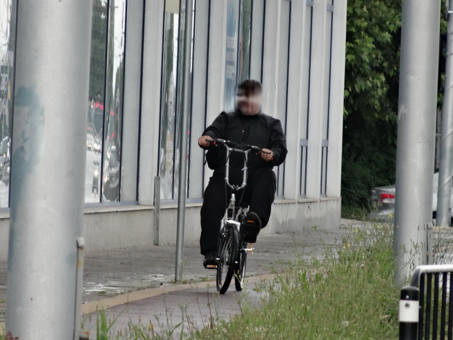

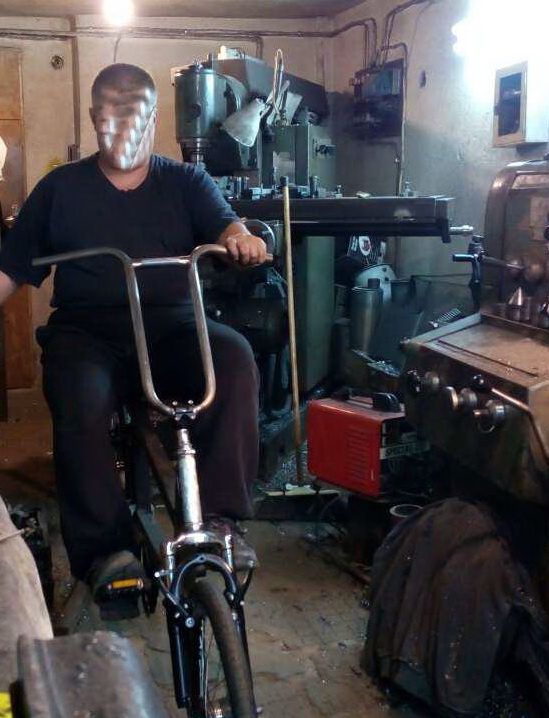

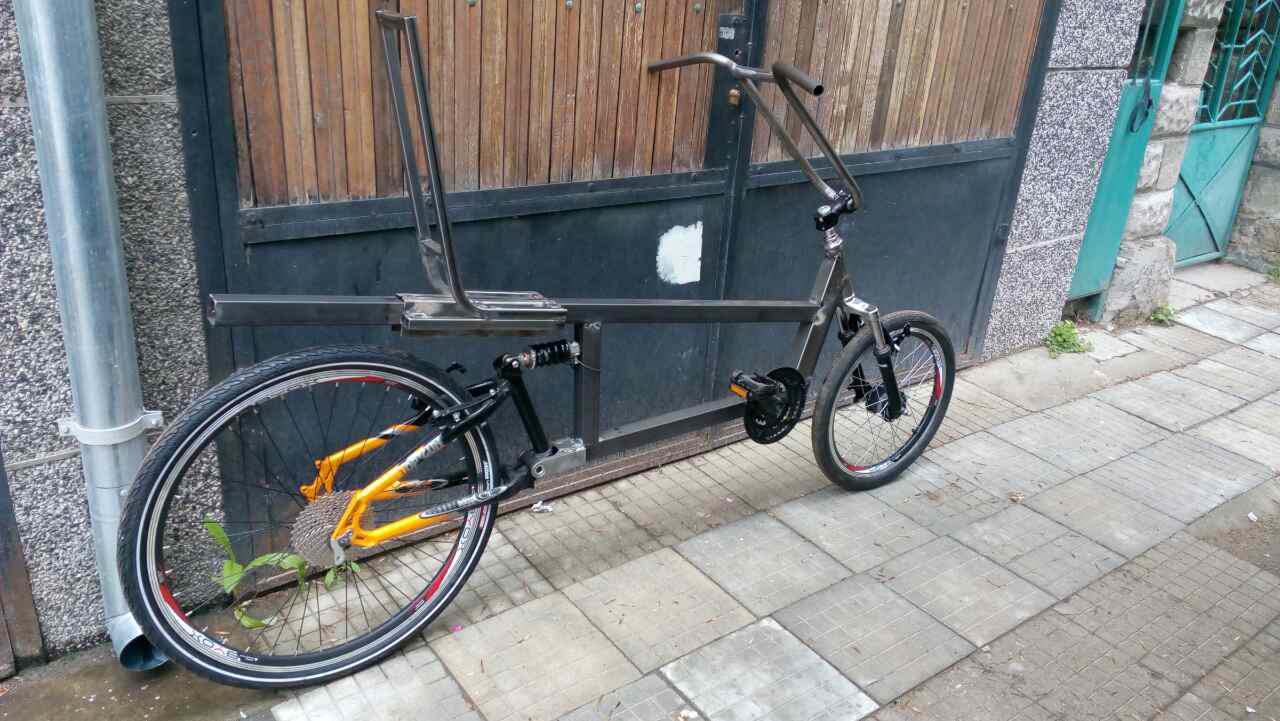

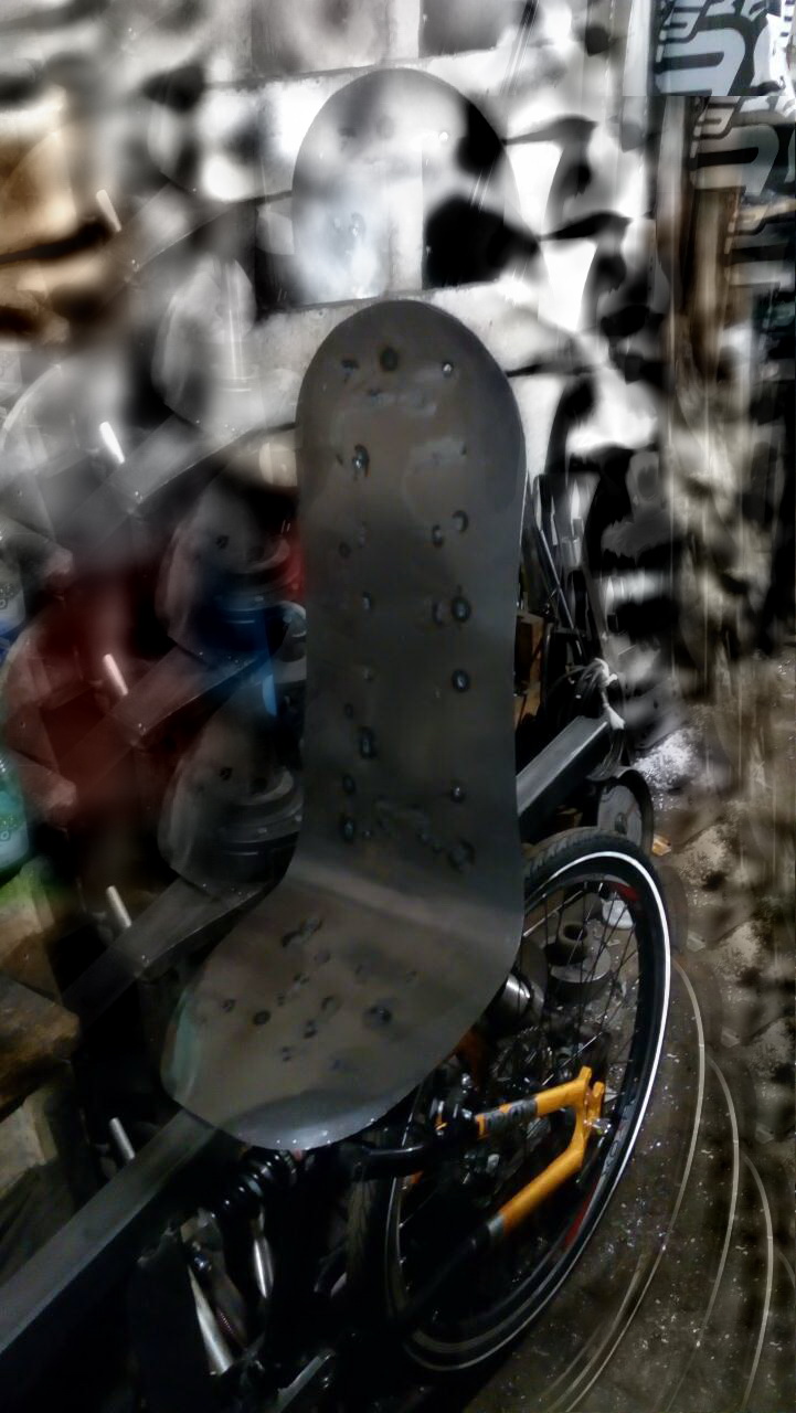

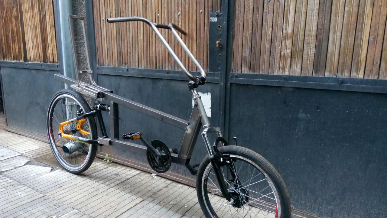

Мнениеот krazz4o » Съб Май 06, 2017 4:03 pm
И въпреки всичко реших да си уйдисам на акъла! И почнах по малко и полека и израстна конструкция мека.
Все още е до никъде но съм събрал почти всички компоненти. Свободното време е кът и за това бавно става.

Мнениеот carmo » Чет Май 11, 2017 2:00 pm
Стискам палци да го довършиш. Пробвал съм (от любопитство) и усещането е странно, но облегалката принципно дава по-добро КПД. Аз лично предпочитам 3-колките, заради по-ниският център на тежестта, вследствие на което са по-фън, но и по-невидими. В Холандия си има вело алеи и не се засичат с авто и пешеходния трафик, и въпреки това (на фона на останалите "нормални" колелета) не бих ги нарекъл масови. Без "антени" със знаменца няма да минеш, освен ако го караш само по паркове и алеи.

Мнениеот evilzet » Чет Май 11, 2017 2:25 pm
Безспорно ме радва желанието ти да направиш нещо сам от нулата.
Дизайна ти не е много легнал- по-скоро правиш чопър, виж колко по-високо е курбела на показаните от теб готови колела.
Профилите обикновено черно желязо ли са?

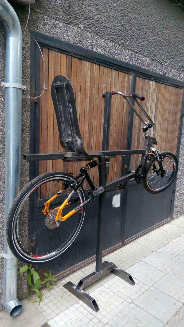

Мнениеот krazz4o » Пет Май 12, 2017 11:45 pm
Здравейте, да стоманени тръби 40х40х1,4 вече има и седалка на която и предстои боядисване и облицовка.
Курбелите са ниско като на първите две. Тука повече се гони удобството от колкото гъзарията. Седалката дори в суров вид е доста удобна дори учудващо удобна. Конструкцията е съобразена с много неща, но може още да се оптимизира! Два пъти му променям геометрията за да се постигне това.
Съображенията ся следните: Възможно най-високо на пътя при това седене, краката възможно най-ниско за удобство, дължина на велосипеда само с 200мм. по-дълъг от стандартен, височина на кормилото и седалката възможно по-ниско но не много за да е удобно и в същото време да се побира в асансьор. Пребирането и съхранението също не е въпрос за подценяване!!!
За видимостта на пътя : Има динамо в предната главина с което е енерго обезпечено и независимо. Ще има яко осветление отпред и отзад! Но мога и байряче да сложа !
Следващия проект към този велосипед е ремарке за багаж което ще е с 20 инчови капли за да може да се монтират динама в главините които ще зареждат група батерии. Така ще има достатъчно енергия за осветление вечер за зареждане на телефон и навигация примерно. тъй, че с три динама може да свети като коледна елха!
За карането: Ще се кара 95% по асвалт и вело алеи. Все пак идеята е за дълги преходи. Ще се кара по 6- 10 часа на ден.
И все пак благодаря за мненията!

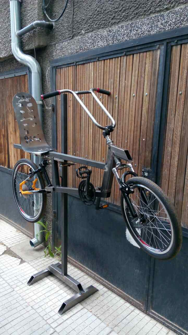

Мнениеот krazz4o » Чет Май 18, 2017 9:25 pm
Вече имаме и стенд за по-удобно сглобяване!
(141 KiB) 357 пъти

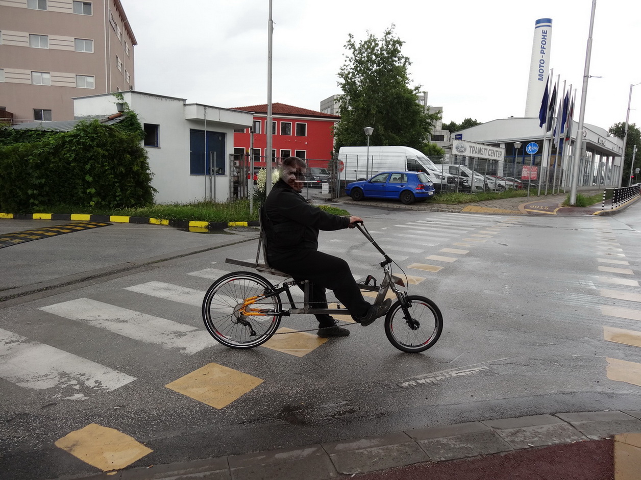

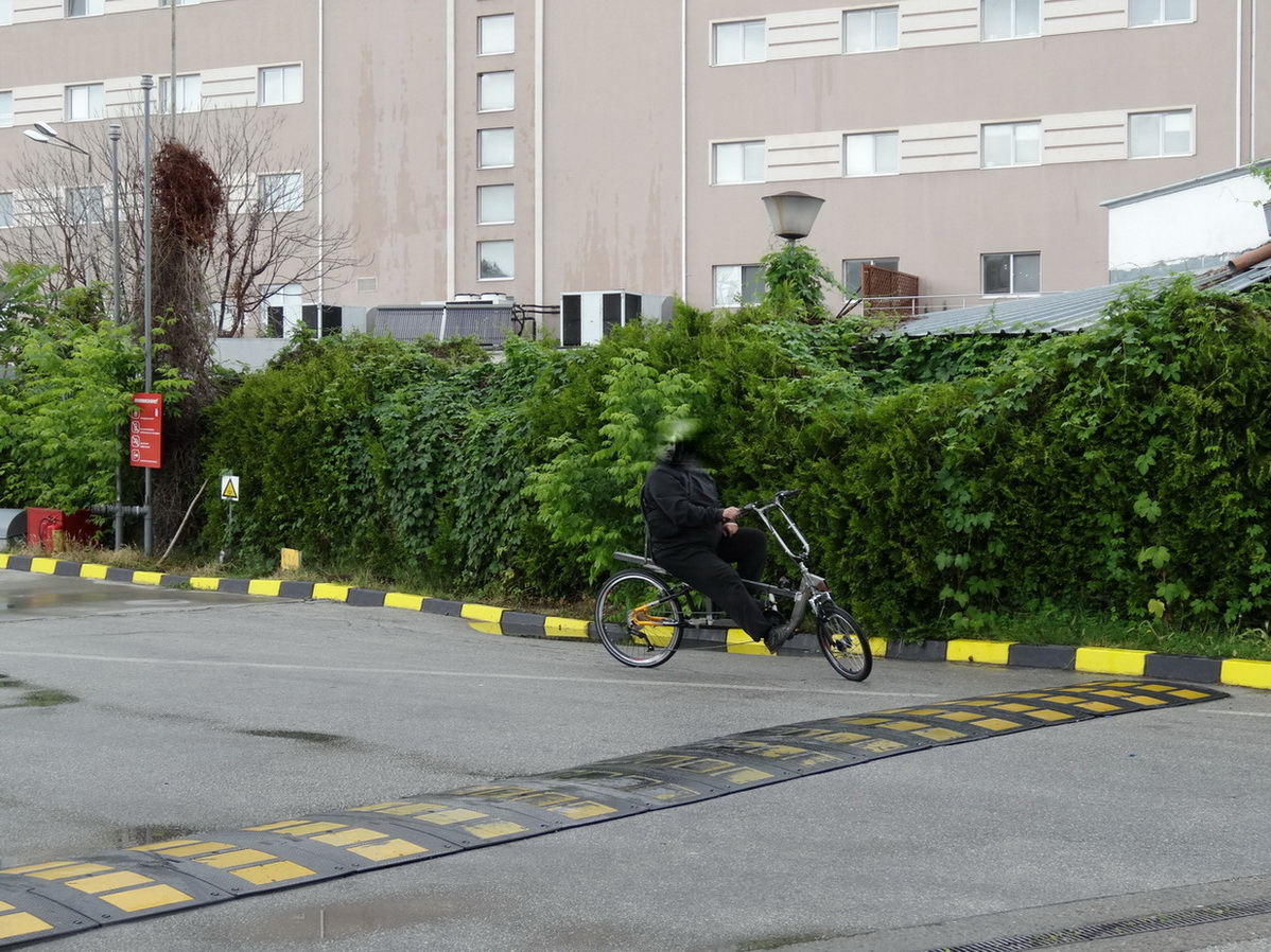

Re: Recumbent bike
Мнениеот krazz4o » Съб Май 27, 2017 9:26 pm
(490.93 KiB) 372 пъти
(506.48 KiB) 350 пъти
(502.27 KiB) 374 пъти
Макар и дъждовно днес мина първите тестове! Успешни! Има още малко довършителни работи и след това най-гадното!
Трябва да се разглоби напълно за да се боядиса и след това да се сглоби!

Re: Recumbent bike
Мнениеот carmo » Пон Май 29, 2017 10:34 am
До тук -добре! не те ли тревожи прекалено дългата верига? може да сложиш някоя "паразитка" да фиксира половината от горното и долното разстояния. повечето имат и е добре да го обмислиш преди боята. Иначе прахово ще стане по-добре и здраво.

Мнениеот krazz4o » Вто Май 30, 2017 8:44 pm
И ролчица ще има ама сърце юнашко не изтрая да врътне педалите! То дъждец плющеше и спря за малко и "ура ла бате тате па е пиян"! И таман го прибрах и пак заплюща!
Пък ме налегна и работа сега и малко ще забавя темпото! Ама мерака е голям, а усещанито беше прекрасно!
Между другото за веригата, дългата тая. Дълга е наистина и очаквах да увисне обаче обтегача отзад се справи добре! Очаквах проблеми но нямаше и въпреки това ще сложа паразитна ролка!!!

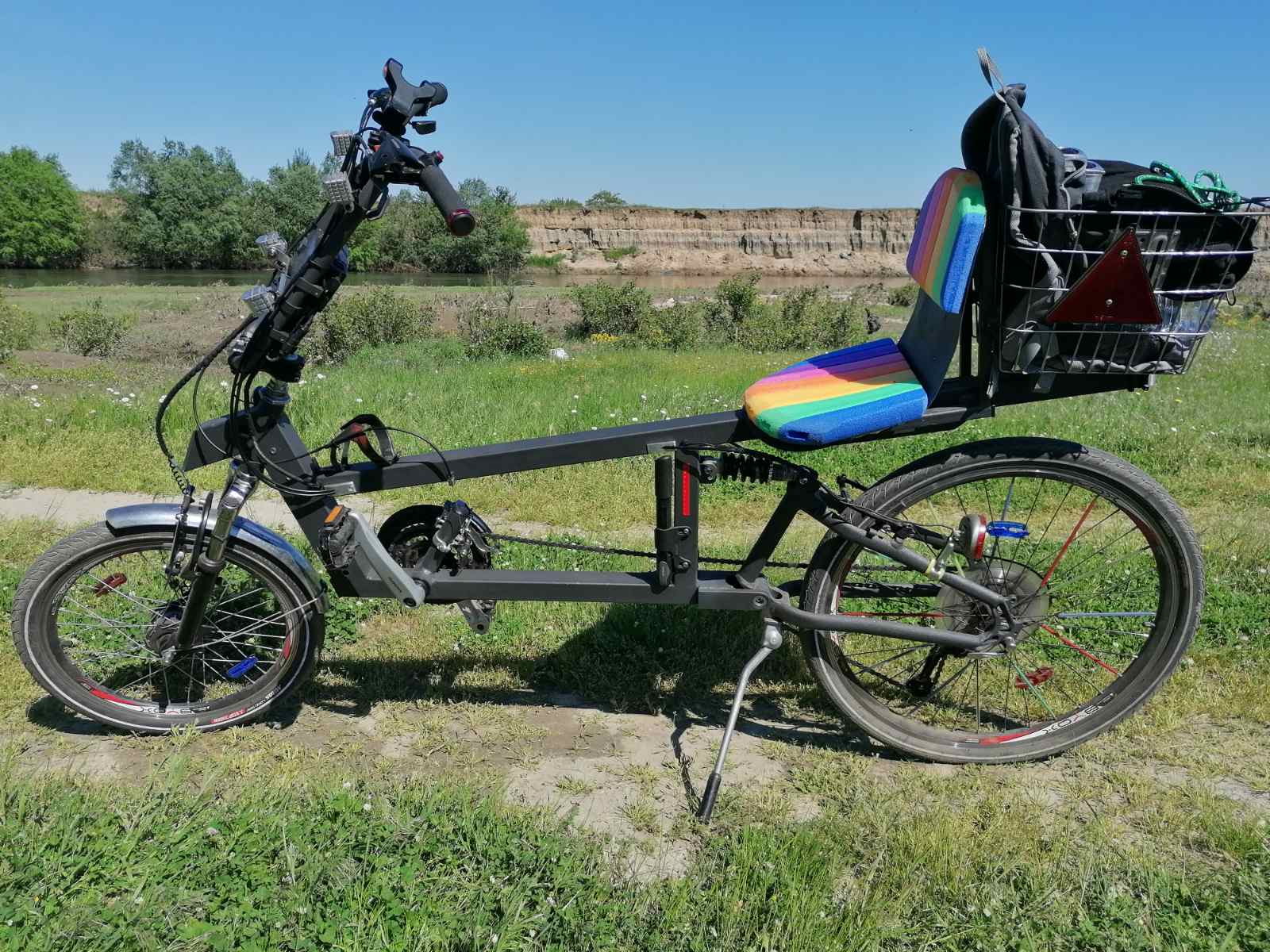

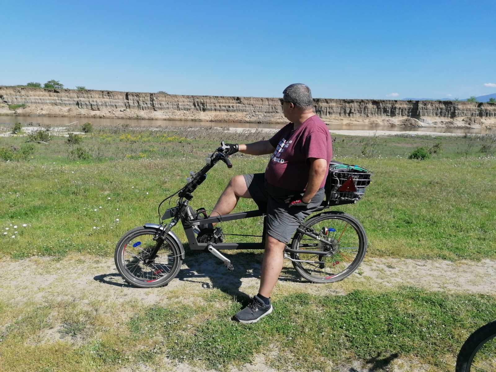

Мнениеот krazz4o » Сря Май 12, 2021 10:56 pm
MIKEY MOUSE написа:
krazz4o написа:И въпреки всичко реших да си уйдисам на акъла! И почнах по малко и полека и израстна конструкция мека.
Ай свирни , когато си готов- за един тест драйв на Гребната база ! Плащаме си... :wavey:
Готово!
(246.53 KiB) 293 пъти
(245.37 KiB) 245 пъти

Re: Recumbent bike
Мнениеот evilzet » Чет Май 13, 2021 10:14 am
Браво! Според мен доста добре си се справил, макар стойката да не е много излегната.
evilzet
Мнения: 1640
Re: Recumbent bike
Мнениеот krazz4o » Чет Май 13, 2021 9:11 pm
evilzet написа:Браво! Според мен доста добре си се справил, макар стойката да не е много излегната.
Да, знам и благодаря за оценката ! Стойката е такава защото е определена от много фактори и може би е оптимален вариант поне за мен. Само да спомена, че велосипеда е по- дълъг от стандартен велосипед с 28 цолови капли с цели 200 мм.
Ако стойката е по- излегната велосипеда става дълъг, стоенето над пътя по- низко което води до ред опасности ..... и още куп съображения за пренасяне, превозване, возене в асансьор, съхранение и т.н. .
Ако някой иска да пита нещо насреща съм. Не се срамувайте. Ще съдействам в няква степен.
