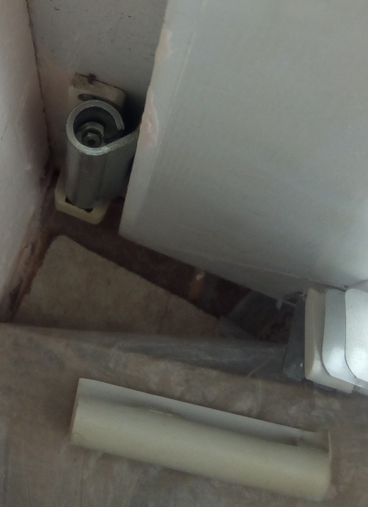

Ако не е късно - трябва ти шестогран 4 мм. (мисля че толкова беше) и плоска отвертка (евентуално).
С плъзгане нагоре сваляш капачето на долната панта. Под него може да има още една предпазна капачка и ще видиш глава на болт. Това е настройката за височината. По горната панта не се пипа нищо.

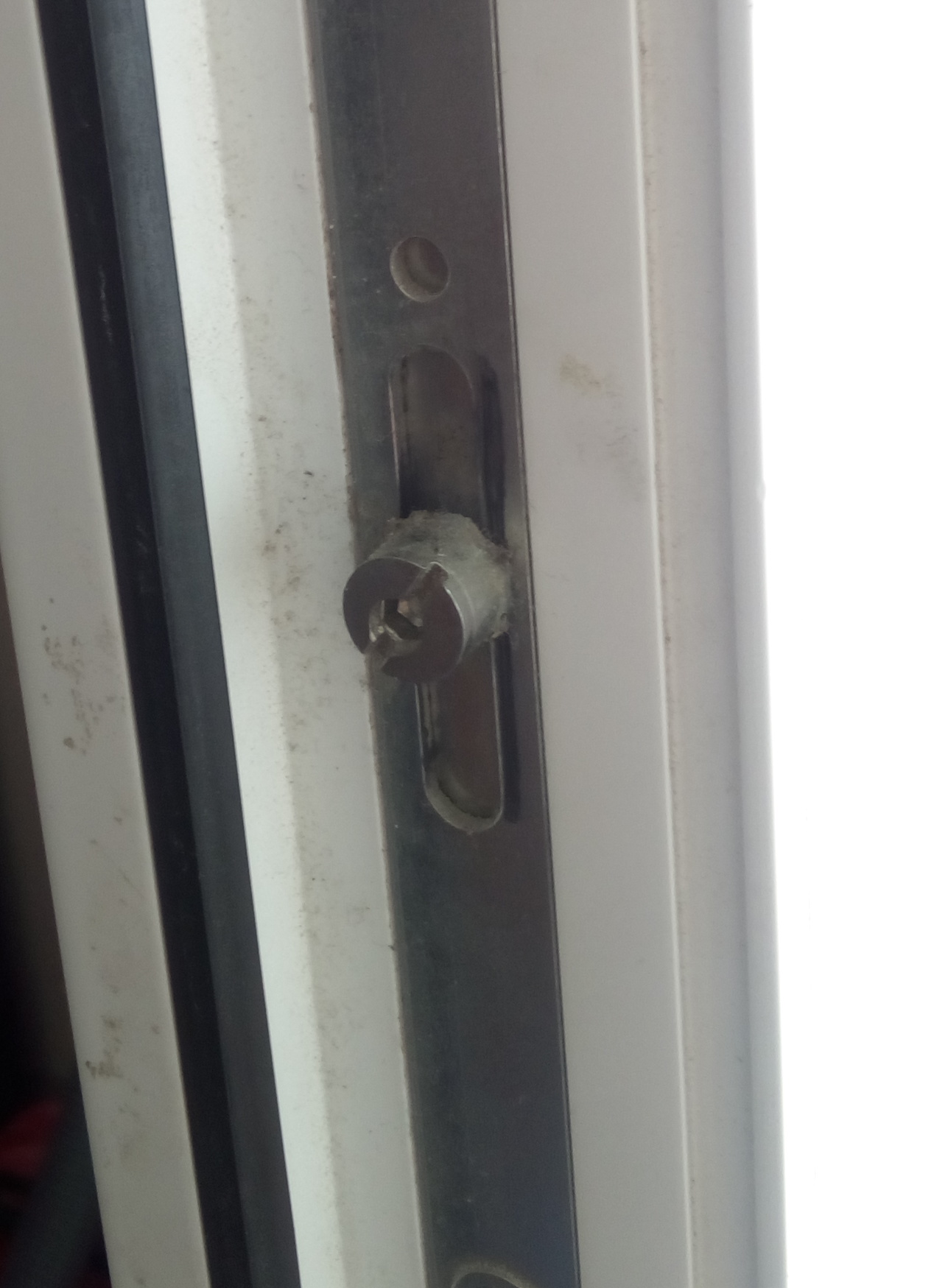

(531.66 KiB) 274 пъти
Колко "стегнато" да се затваря вратата регулираш чрез въртене на цилиндърчетата на плъзгачите, докато ти хареса.
(413.44 KiB) 293 пъти
