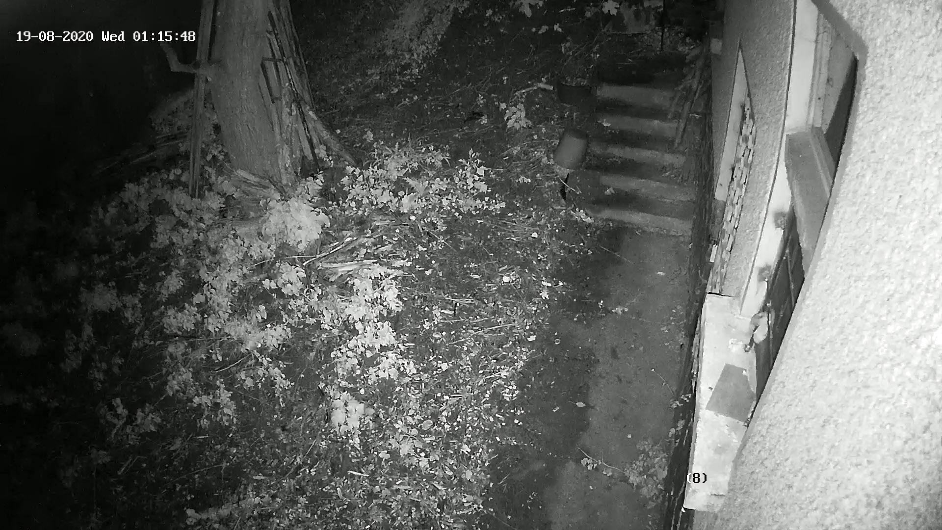

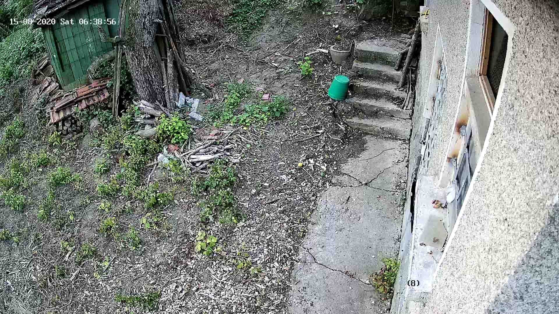

Мога да споделя моя опит:
Имам 9 камери Hikvision 1080p резолюция с инфрачервено нощно осветление с 4 мм и 2,8 мм фокусно разстояние (Тези на 2,8 са доста широкоъгълни - над 120°). Четири на вилата и пет вкъщи. Модели DS-2CD2121G0-I и DS-2CD1023G0E-L. Разпространеното схващане е, че са най-добрата комбинация цена-качество в по-бюджетния клас. Работят вече 5 години без никакви проблеми с нито една.

Откъм трафик, моите 4 камери на вилата, които се записват вкъщи правят по около 25 GB на денонощие, но това зависи много от компресията и кадрите в секунда. Аз съм ги направил на 10 fps, което е достатъчно за тази цел.
Ден
(426.36 KiB) 230 пъти
Нощ
(437.36 KiB) 234 пъти
