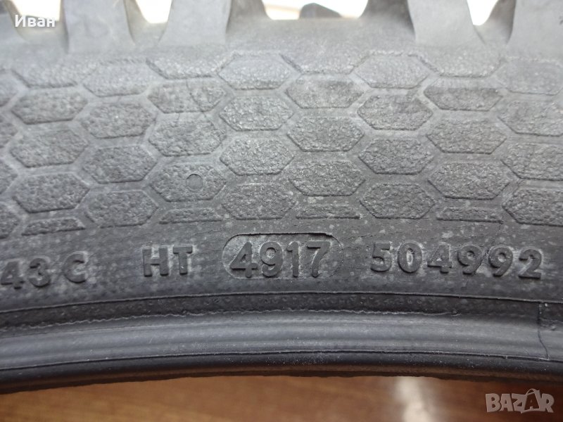

Благодаря искрено на колегата psychocrew , но явно не съм задал правилно въпроса , на който търся отговор от много време(питал съм Ви и преди това , но без резултат). Получената информация беше ценна за мен, но основният ми въпрос е следният: Вероятно всички знаете, че много от родните търговци закупуват залежала стока (с изтекъл гаранционен срок) и ни я продават като нова. За по-голяма част от частите ,това е без значение, но при външните гуми е необходимо да знаем датата на производство. Производителите са длъжни да я маркират трайно , но за разлика от автомобилните гуми , системата на изписване е (нежно казано) доста размазана. Знае ли някой,точно как и къде е изписана датата на производство на велосипедните гуми ? Благодаря !

Ясно, при така зададения въпрос мога да кажа само за тези гуми върху които съм имал наблюдение. Континентал си маркират датата на производство както на автомобилните: седмицата и годината.
Ето една снимка от лично моя гума:
дот на гума
Други гуми много не съм ползвал, така че не мога да се изказвам. Тези от най-ниския клас едва ли ги маркират с дата на производство, може би по-скоро гуми от среден към висок клас, но предполагам е според зависи от производителя, понеже на сина ми Крос Кинг-а, телена пак си имаше маркер.
