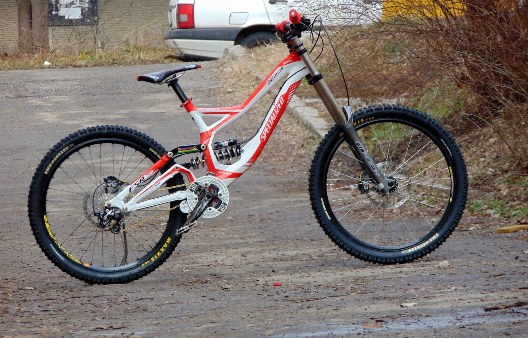

Мнениеот yanislavv50 » Чет Апр 02, 2015 5:48 pm
Здравейте!
След като карах няколко сезона Specialized Demo 7 ( http://s12.postimg.org/qg19qoa2l/139702 ... 5015_o.jpg ) и бях страшно доволен от работата на FSR окачването, реших, че е редно да мина на нещо малко по-ново. Разбира се не изневерих на марката и новото бижу е Specialized Demo 8 (Red&white)
Новата сглобка е със следните части:
Рамка: Specialized Demo 8 (Red&white)
Шок: Rock Shox vivid R2C 2014
Пружина: Nukeproof titanium spring
Вилка: Marzocchi RC3 Titanium
Курбели: Shimano Zee
Средно движени: Race Face
Педали: Reverse Escape
Обтегач: Shimano Saint m820
Водач:E*13 SRS White
Верига: KMC X9 Златна
Капли: Задна: Mavic Ex823 с главина Hope pro2 Предна: Mavic219disk с главина Formula
Кормило: Renthal Fatbar 780mm 38rise
Лапа: Dartmoor funky
Спирачки: Shimano Saint m820
Колче: Thomson Elite
Седалка: Strace Thor
Скоба: Mighty Titanium 19gr.
Команда: Sram x5
Преходници: Bracko 203mm
Гуми: Maxxis High Roller 26x2.50 ST 42a Tubeless

Мнениеот skulboy » Чет Апр 02, 2015 9:23 pm
Байка е трепач :agree: , особено със това бяло и червено. Много безаварийни и много медали/купи :wavey:
ПП. Само не мога да разбера, какво е това сребристото посредата на тапата на грипа?

Тази верига изглежда ръждясала!

Ужасна е, направо слагай нова. :clap:
