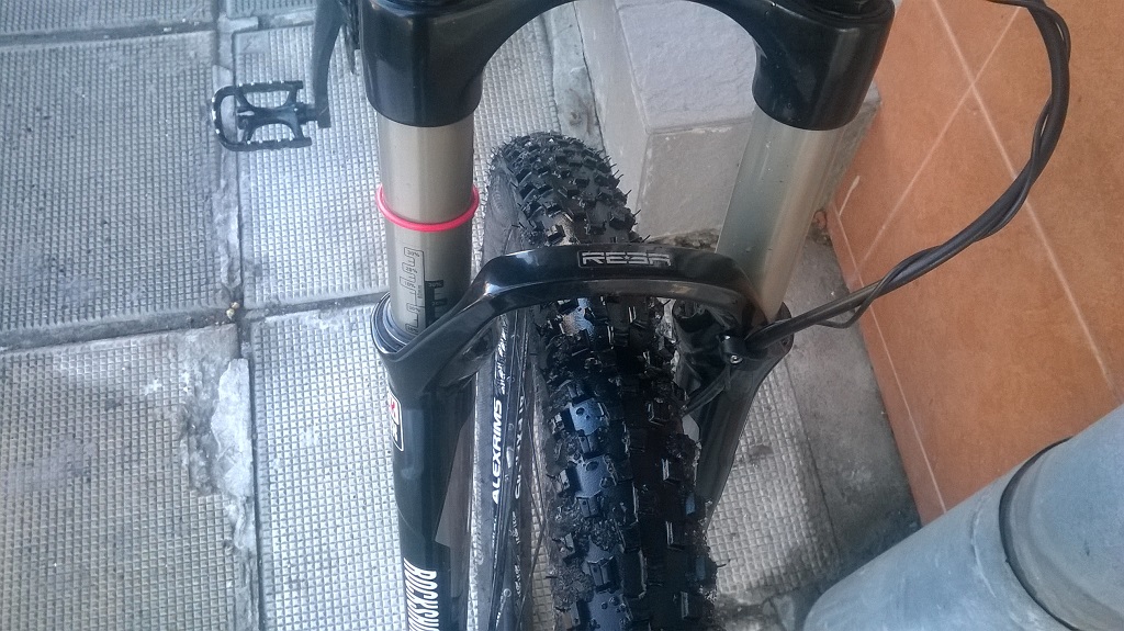

Мнениеот Alexi » Пет Яну 08, 2016 1:04 pm
вече с новата вилка .. огромна разлика в поведението и 1 кг надолу в теглото ..

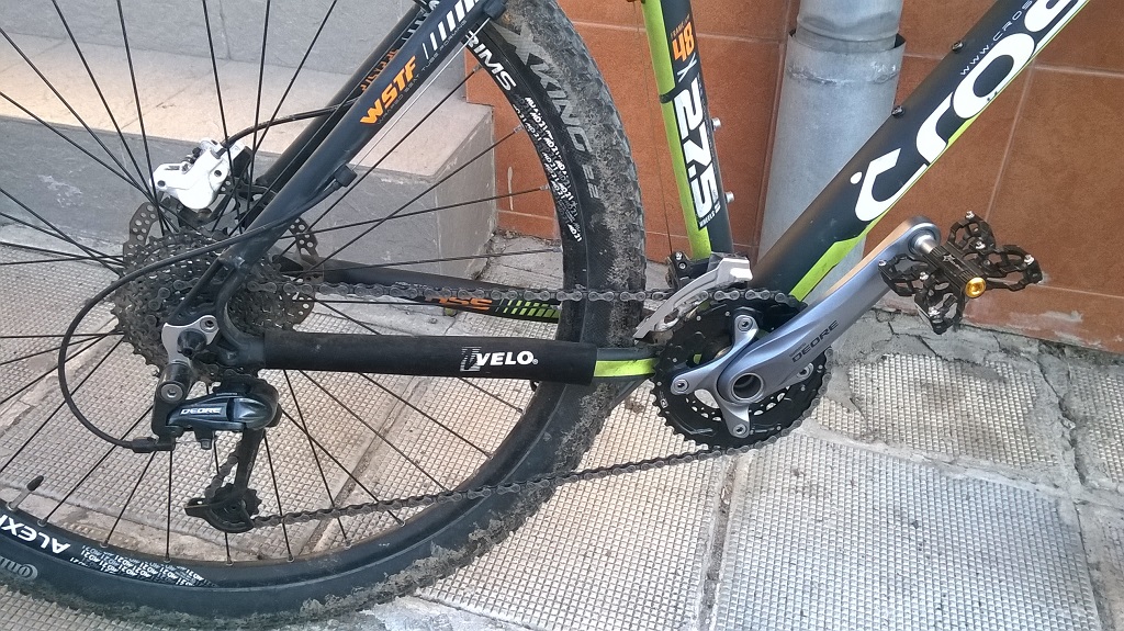

Мнениеот Alexi » Чет Мар 31, 2016 2:35 pm
айде вече 2х9 с курбел деоре 615 ,26-38 .. спестих и някакви 350 грама :evil: пасна много добре ,да видим как ще е на практика

Мнениеот Alexi » Чет Мар 31, 2016 8:13 pm
ето как стои ,красотица :) декланшора е 3х10 деоре ,но работи чудесно с 2х курбела като с по дълъг болт е ограничена 3тата позиция.. днес го разтрих 20тина км привечер от мерак ,доволен съм .. утре ще има по сериозно горско каране с доста денивелация както се полага :evil:

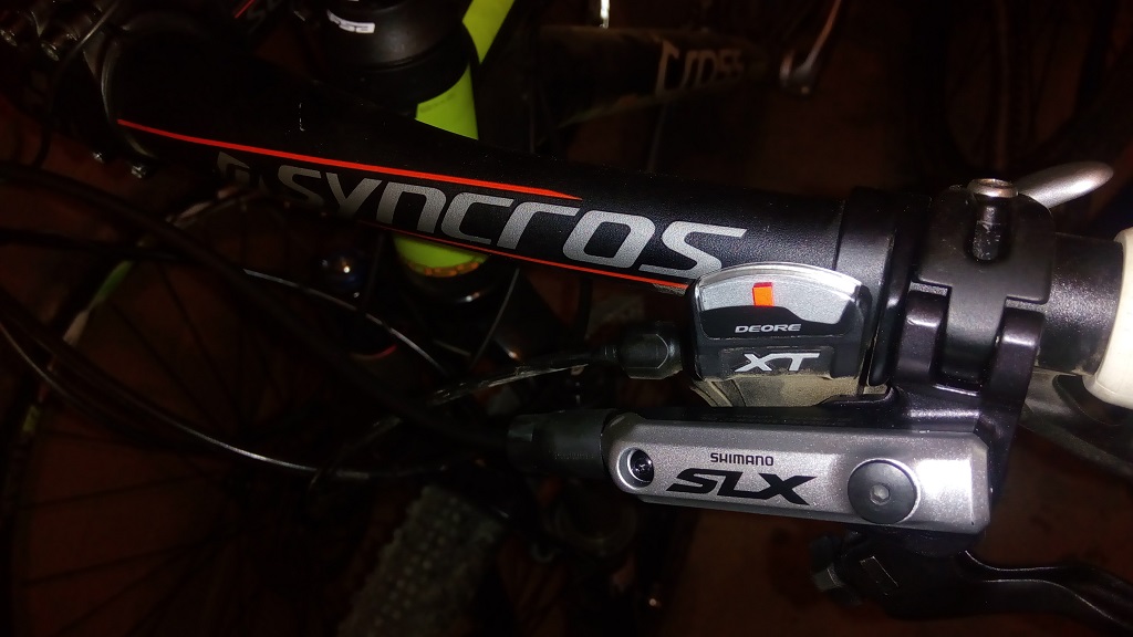

Мнениеот Alexi » Чет Юли 28, 2016 12:14 pm

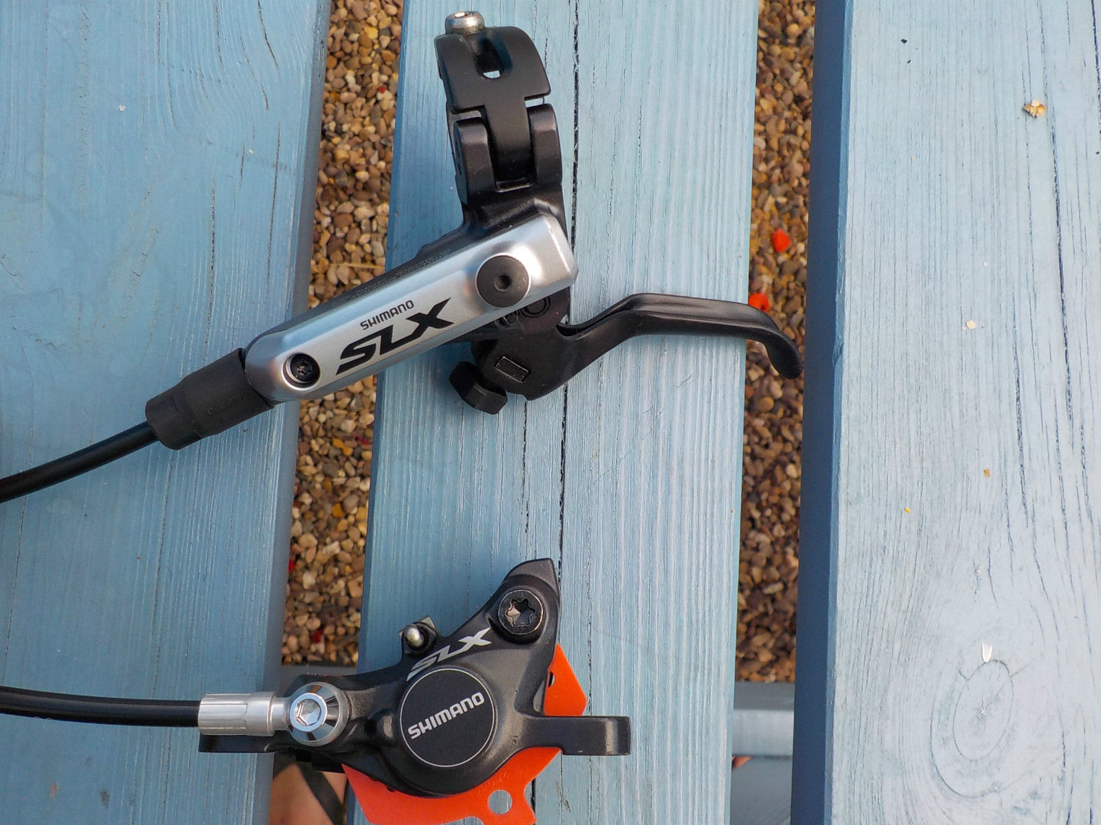

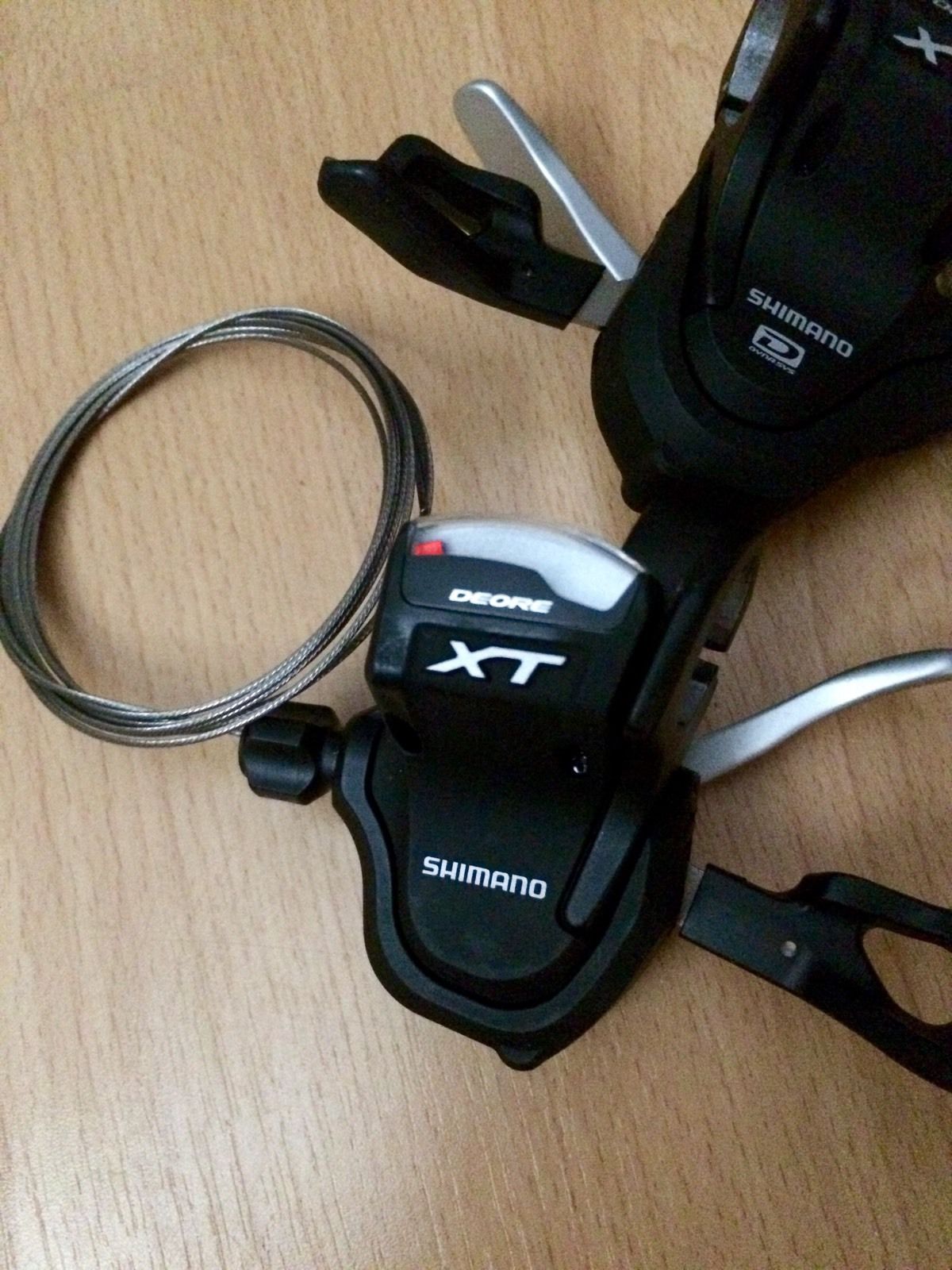

днес ми пристигнаха командите ХТ и вече съм 2х10 ,с дерайльор SLX Shadow+ ,да видим ще се блъска ли веригата в рамката вече :evil: много е горещо но привечер мисля да има малко тест драйв из гората .. вземах и нова предна спирачка SLX ,пътува насам - ако усетя голямо подобрение спрямо 395 ( а мисля че ще има ) ще взема и задна .. а с лявата команда си играх доста време макар че точно там не очаквах проблеми .. врътката отдолу за 2х и 3х ограничава позиция 1 ,а не както е логично да е 3 - в резултат предния дерайльор няма настройване ,тъй като тегленето на жилото между 2 и 3 е по малко от колкото между 1 и 2 .. наложи се да ползвам 3х по тоя повод ,странна работа ...

Мнениеот ЧестоНеадвкватен » Пет Юли 29, 2016 9:59 am
От личен опит мога да ти кажа че разликата е от земята до небето, само дето аз навсякъде нафляках ХТ само касетата ми беше СЛХ, но това не е от голямо значение, някакви грамове са по спомен. А командата е нямам думи, друго си е да качваш и сваляш с по 3 предавки наведнъж. Нещо което доста ми липсва в момента, както и 10ти венец но за сега ще си търкалям Х5цата.

Мнениеот Alexi » Пет Юли 29, 2016 10:47 am
тя касетата ми ще е ХТ ,сега вземах временно една докато дойде .. след първото каране из гората съм очарован от Shadow+ ,просто забравяш да ти се блъска веригата в рамката .. дерайльора е и средно рамо което мисля допълнително подобрява нещата ... командите също са голяма крачка напред спрямо Ацера :evil: чакаме спирачката да видим спира ли :evil:

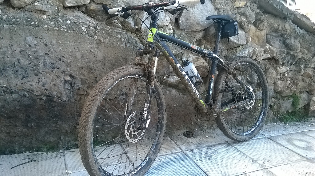

Мнениеот Alexi » Сря Мар 15, 2017 4:00 pm

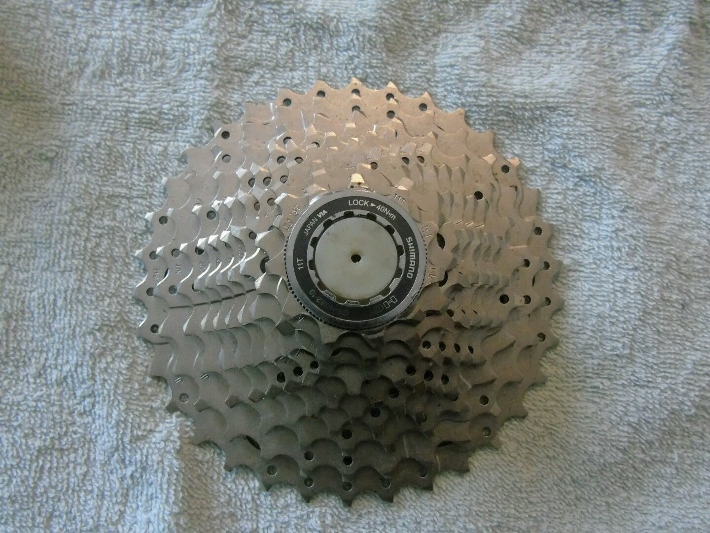

по колелцето има промени - лек сет капли 29 ( събират се идеално в рамката ) за каране из града ,по шосе и сухи гладки пътеки с шини WTB STi19 от по 470 грама ,гумите ще са Vittoria Voyager Hyper 35с ( пътуват насам ) ,както и лека шосейна касета 105 - с тия всичките неща мисля да смъкна около 800 грама от досегашния сетъп с тежките шини на Крос ,тежка касета Деоре и сликове с телен борд ..

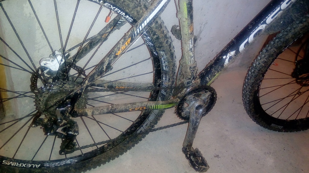

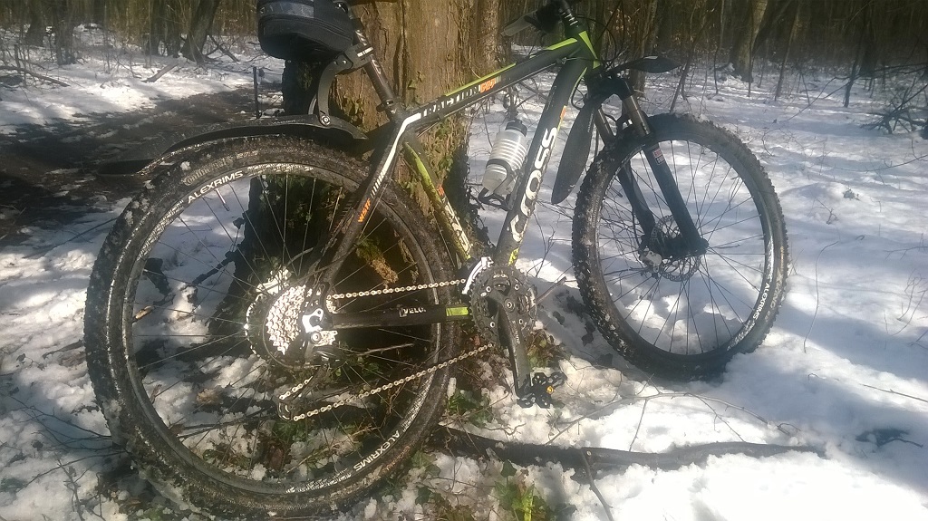

Една снимчица от последното каране из гората - миене скоро няма да има ,а каране в калта най вече

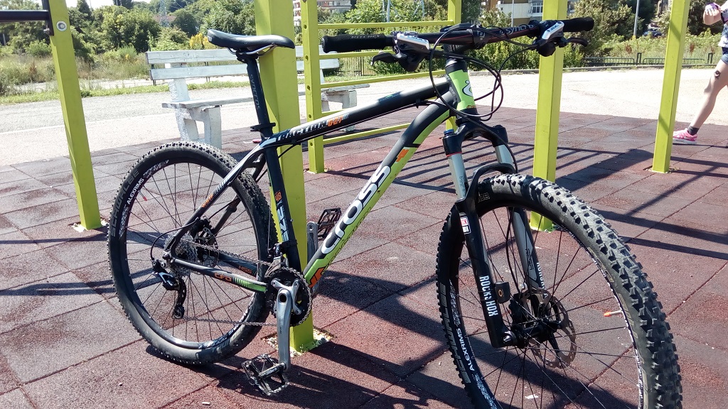

в завършен вид ,11.6 кг - здрави и работещи части без крайно леки неща ,може да падне още но не виждам особен смисъл ,замислям се да сменя рамката с по модерна но това е в момента като идея без конкретни рамки да съм харесал
