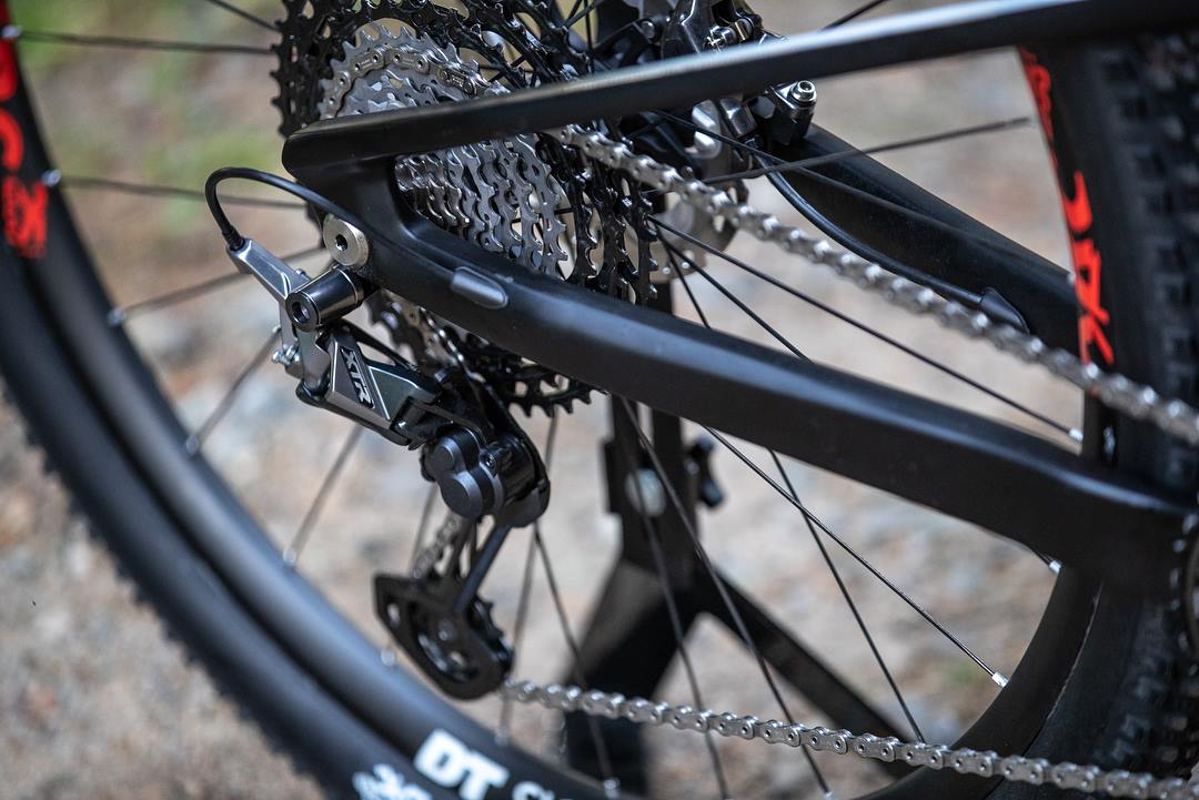

psixopat написа:https://www.ridextr.com/en :bowdown: :bowdown: :love:
тва вече е налично тук там се оказа ,не е само проект .. за съжаление ще почакаме да излезе ХТ вариант че да стане на прилична цена

не ми харесва дизайна на фрихъба ,така дразнещото врязване на венчетата в него не е елиминирано както при Срам но явно техния е патентован ,инак беше логично да ползват същия дизайн и да има съвместимост на главини/касети ..

Защо смяташ, че не е елиминирано? Ако касетата е на свободни венци, все пак контактната площ ще е увеличена заради броя на шлиците (това решение работи успешно при Campagnolo - малък брой, но по-дълбоки шлици). Колкото до конкретния модел касета, реално венците са практически на два паяка - един реален на големите венци и един "клъстер" на малките, които се захващат един за друг, а най-големият от тях е с широк шлиц като на паяк. Погледни Shimano Capreo венците за да добиеш представа за сглобката на последните венци. Но все пак, не съм сигурен че изобщо има идея да се ползват индивидуални венчета на този Hyperglyde+ стандарт.
Другото което мога да предположа е че диаметърът на този шлиц е намален и това би позволило да се пусне и преходник за старите венци на новия шлиц - тръбичка адаптор, който се нанизва на главината преди венците. Това би позволило да си въведат шлица и в по-ниските класове за смесена съвместимост. Разбира се това е само предположение.
По отношение на главините това, което ме притеснява е че вероятно вече разположението на носещите лагери не е симетрично.
Също така доколкото разбрах новата 11-скоростна касета 9100 ползва спейсинга на 12-ката а не на старата 11-ка, което я прави несъвместима със старите 11 системи, а ще работи с 12-ка компоненти. От друга страна това позволява едната главина да има по-изнесен десен фланец за по-добри ъгли на спиците (голямо предимство).
