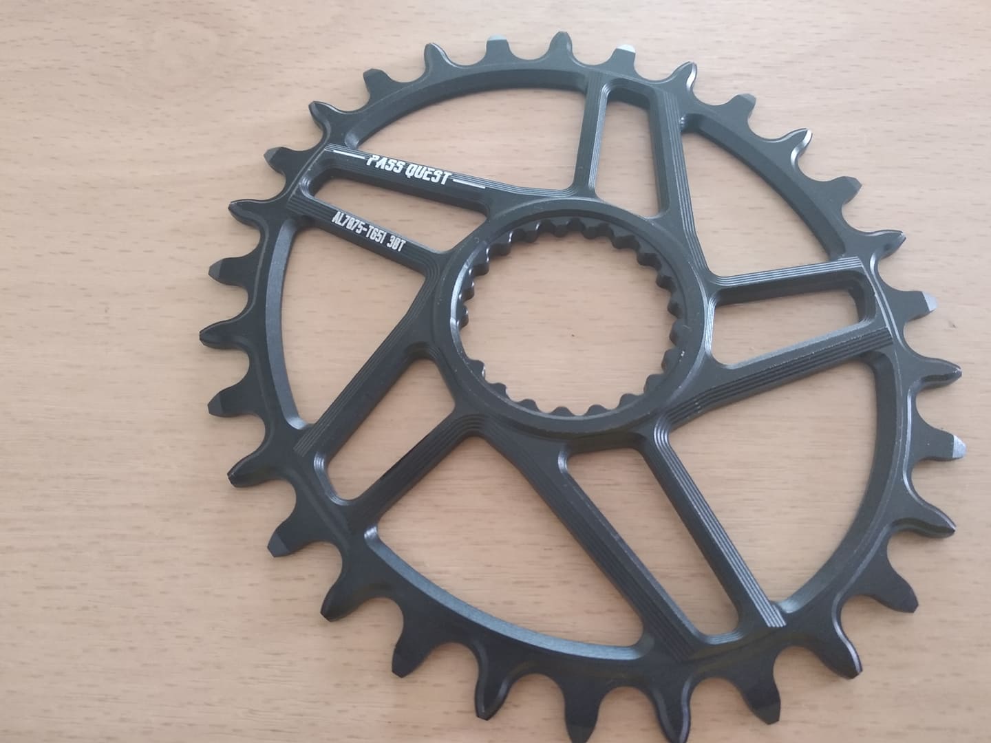

Re: 1x9, 1x10, 1x... и велосипед с двойно окачване
Мнениеот Alexi » Вто Май 19, 2020 11:37 am
Овална плочка 30т за 12 скоростен шимански курбел от Алиекспрес. Овалитета е правилен ,има си офсет 3-4 мм колкото трябва да е за буст рамка ,изработката изглежда много добра . Скоро ще има и тест . 28$ ,дойде сравнително бързо предвид обстоятелствата .
(102.51 KiB) 189 пъти
