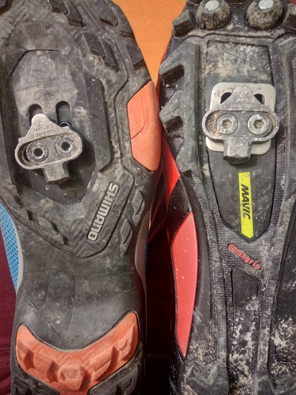

Мнениеот _SoRa_ » Съб Яну 23, 2021 8:10 pm
Какво и къде бъркам, че не мога да наглася парчето на Mavic както на Shimano? С или без пластинката не успявам да постигна същата настройка.
_SoRa_
Мнения: 2633
Рейтинг: 1994
Re: Тема за кратки въпроси
Мнениеот Yash » Нед Яну 24, 2021 10:08 am
За мен парчето на шиманската обувка е прекалено назад. То трябва да е в зоната на най-широката част на обувката, която е по-напред.
Като караш с платформи къде слагаш крака на педала?
Yash
Мнения: 800
Мнениеот Alexi » Нед Яну 24, 2021 10:12 am
това твърдение е невярно ,ако беше така просто щяха да правят 2 дупки в най широката част без възможност за регулиране .. истината е ,че позицията на парчето е строго индивидуална за всеки и да ,някои обувки не предлагат регулиране в такива граници ,че да станат удобни на всички ( както ще се окаже с този мавик като гледам ,щото парчето по назад не може да отиде )
Мнения: 6662
Мнениеот Yash » Нед Яну 24, 2021 10:44 am
Не, не е невярно. То някои карат платформи и с петата, но това далеч не е най-ефективният начин.
А няма само две дупки, за да може парчето да се нагласи под ъгъл, спрямо индивидуалните нужди на всеки. Да, може да има вариране напред-назад, но, пак казвам, за мен парчето е прекалено назад.
И смятам, че това е и един от основните проблеми, които има, за да не може да педалира ефективно.
Yash
Мнения: 800
Мнениеот _SoRa_ » Нед Яну 24, 2021 10:49 am
Yash написа:Не, не е невярно. То някои карат платформи и с петата, но това далеч не е най-ефективният начин.
Но така ми е удобно. Нямам болки в колената, неудобство, дискомфорт.
Вчера с Мавика не знам колко пъти слизах да наглася парчетата и не става. На дясната обувка сякаш нацелих точната позиция, но на лявата не успявам.
Улея или както му се казва при Мавик е 26 мм, а при Шимано 27 мм. Друго, което ми направи впечатление е, че при Шимано самата подметка където се монтира парчето е доста по-тънка и пластинката с последните две дупки успява да мине под подметката. При другите шпайкове не е така и пластината не опира плътно до края, а остава съвсем малко разстояние. :(
Б@си късмета, каръщина. :banghead:
